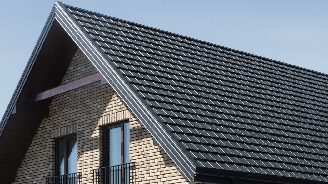

Blachodachówka modułowa dobrze się sprawdza na dachach o skomplikowanych kształtach. Elementy są bowiem niewielkie, poręczne i łatwo je do siebie dopasować podczas montażu. RUUKKI
Blachodachówka modułowa dobrze się sprawdza na dachach o skomplikowanych kształtach. Elementy są bowiem niewielkie, poręczne i łatwo je do siebie dopasować podczas montażu, fot. RUUKKI

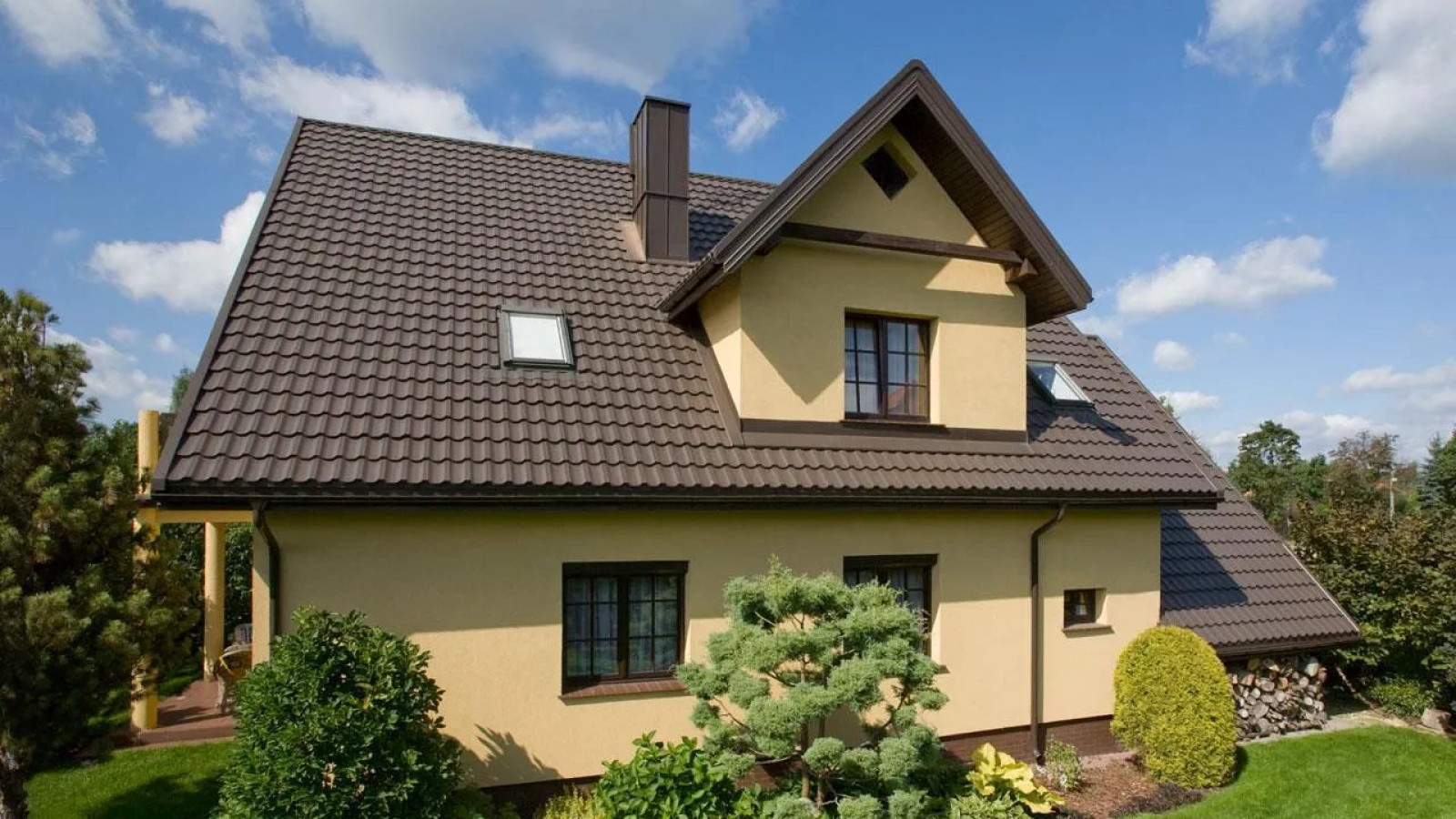

Blachodachówki dostępne są w rozmaitej stylistyce i w bogatej gamie kolorów, co pozwala je dopasować do domów o różnej architekturze.
Blachodachówki dostępne są w rozmaitej stylistyce i w bogatej gamie kolorów, co pozwala je dopasować do domów o różnej architekturze, fot. BLACHY PRUSZYŃSKI

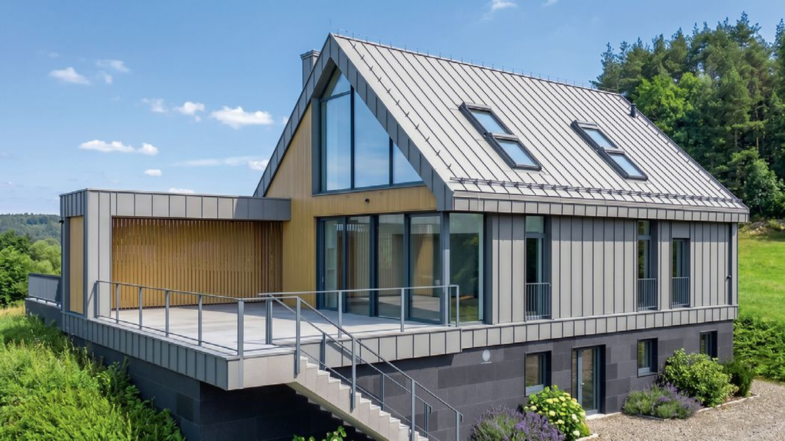

Płaskie blachy łączone na tzw. rąbek stojący bardzo dobrze wyglądają na budynkach o nowoczesnej architekturze.
Płaskie blachy łączone na tzw. rąbek stojący bardzo dobrze wyglądają na budynkach o nowoczesnej architekturze, fot. BLACHY PRUSZYŃSKI
