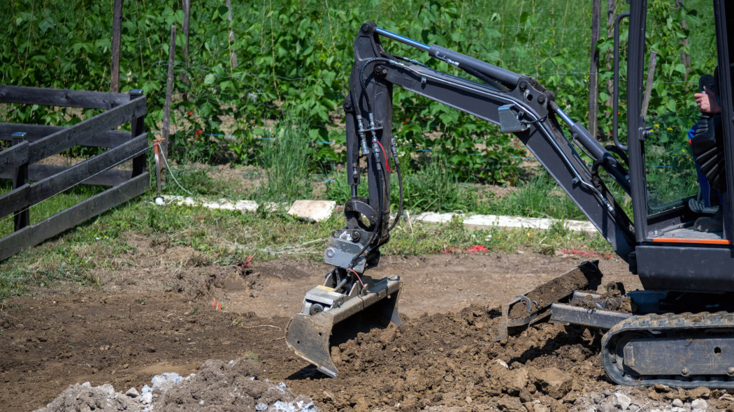

Przed rozpoczęciem budowy zdjęty humus, czyli najbardziej urodzajną warstwę ziemi, warto zgromadzić na pryzmie. Wykorzystamy go potem do zakładania ogrodu, fot. Adobe Stock
Zanim na działkę wjedzie koparka, trzeba zabezpieczyć ziemię, która później posłuży do założenia ogrodu. Wierzchnia warstwa urodzajnej gleby, czyli humus, jest cenna, ale łatwo ją zniszczyć lub wymieszać z podglebiem i gruzem. Wyjaśniamy, dlaczego należy zdjąć humus i gdzie go składować.
