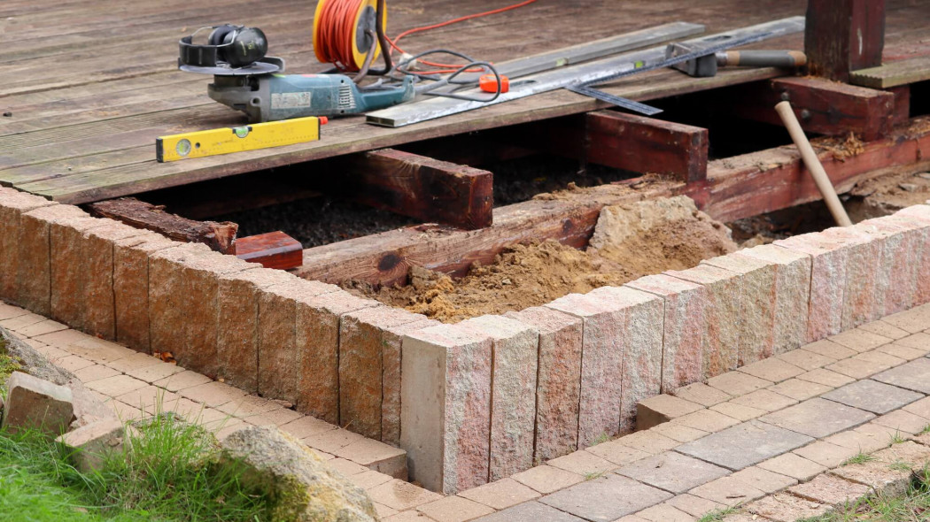

Stary drewnianego taras może wymagać rozbiórki, jeśli oprócz samych desek, uszkodzenia obejmują podłoże, izolację lub konstrukcję, fot. Adobe Stock

Rozbiórka tarasu jest uzasadniona, gdy uszkodzenia obejmują nie tylko nawierzchnię, ale także podłoże, izolację lub konstrukcję. Dotyczy to tarasów z licznymi pęknięciami, odspojoną okładziną, złym spadkiem i przeciekami. Taras ziemny warto rozebrać, gdy nawierzchnia osiadła na dużej powierzchni, a przyczyną jest brak podbudowy lub jej wypłukiwanie. Na tarasie nad pomieszczeniem pełna rozbiórka bywa konieczna, jeśli nie da się ocenić stanu hydroizolacji.
