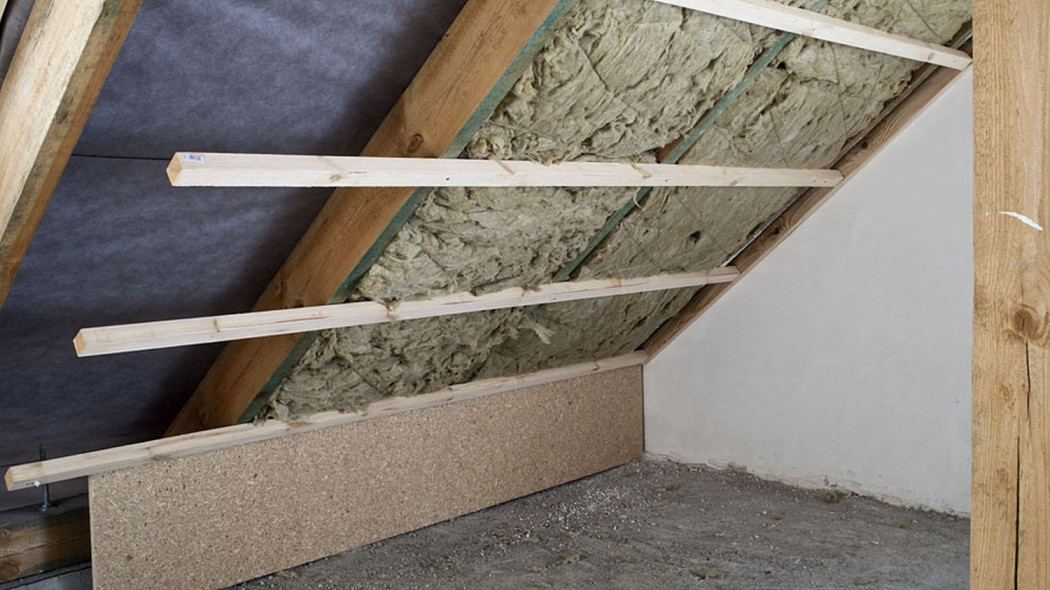

Jak ocieplić ściany szczytowe?
Ściana szczytowa poddasza użytkowego, zwłaszcza sięgająca kalenicy, mimo ocieplenia od zewnątrz może być źródłem strat ciepła uciekającego ku górze dachu. Jeśli inwestor nie planuje dodatkowego ocieplenia jej od wewnątrz, konieczne jest zaizolowanie miejsca styku ściany z połacią.
Muru szczytowego nie wyprowadza się aż do poszycia dachowego. Powinien kończyć się około 15–20 cm niżej. Skośne zakończenie wyrównuje się zaprawą, a następnie przykleja się paski styropianu o grubości i szerokości dopasowanej do przekroju muru.
Sufit oparty na jętkach ociepla się tak samo jak zwykłą przegrodę zewnętrzną, z paroizolacją od strony wełny mineralnej (czyli od wnętrza pomieszczenia – folia ma nie dopuszczać wilgotnego powietrza z domu do izolacji). Powstała nad sufitem przestrzeń, czyli mały strych, również musi być wentylowana, a jej ściany szczytowe ocieplone tak jak reszta muru.
Jak ocieplić ścianki kolankowe?
Ściankę kolankową ociepla się, wypełniając przestrzeń nad murłatą wełną mineralną, a następnie osłaniając ją płytą gipsowo-kartonową. Można ją zamontować albo na skosie dachu, albo bezpośrednio na samej ściance. Od zewnątrz izolację uzupełnia ocieplenie elewacji. W przypadku ścian jednowarstwowych, wykończonych wyłącznie tynkiem, można na zewnątrz nakleić płytki z betonu komórkowego, by uzyskać dodatkową warstwę termoizolacyjną.
Przy bardzo niskich ściankach kolankowych lub ich całkowitym braku, co często zdarza się w starych domach przy adaptacji poddasza, przestrzeń użytkową wygradza się dodatkowymi ściankami szkieletowymi o wysokości zwykle 1,2–1,4 m, ustawionymi pod skosem. Buduje się je z drewna, wypełnia wełną mineralną, od wnętrza zabezpiecza folią paroszczelną, a od zewnątrz usztywnia płytą OSB. Wykończenie od strony pomieszczenia stanowi zwykle płyta gipsowo-kartonowa lub boazeria.
W tym rozwiązaniu trzeba pamiętać także o ociepleniu fragmentu stropu znajdującego się już poza nowo postawioną ścianką. Wykonuje się je tak jak na poddaszu nieużytkowym, obejmując izolacją podłogę, samą ściankę kolankową i obszar wokół murłaty. Powstałe w ten sposób boczne, nieużytkowe nawy pod skosem wymagają wentylacji, natomiast pokrycie dachowe nad nimi może pozostać nieocieplone.
