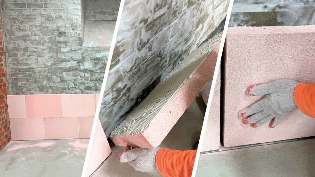

Krok 1: Przygotowanie podłoża - etap, na którym najczęściej popełnia się błędy
Zanim płyta trafi na ścianę, podłoże wymaga dokładnej kontroli. Należy usunąć stare tapety, odparzone i niestabilne tynki oraz wszelkie powłoki malarskie o wątpliwej przyczepności - wystarczy zostawić luźny fragment starego tynku, aby cały system stracił w tym miejscu przyczepność. Bezwzględnie trzeba zdrapać wszystkie tynki i gładzie gipsowe, ponieważ gips w kontakcie z systemem otwartym dyfuzyjnie i wilgotnym środowiskiem całkowicie się nie sprawdza - producenci jasno zastrzegają, że nie wolno go stosować ani jako podkładu, ani jako warstwy wierzchniej. Jeśli na ścianie widać ślady pleśni, należy przemyć je preparatem grzybobójczym, a przy stałym zawilgoceniu (np. nieszczelna instalacja, brak hydroizolacji fundamentów) wpierw usunąć przyczynę, bo żadna płyta sama tego problemu nie rozwiąże.
Większe nierówności ściany wyrównuje się tynkiem cementowo-wapiennym, a drobne ubytki uzupełnia zaprawą klejowo-szpachlową. Podłoża mocno chłonne warto spryskać wodą lub zagruntować, gdyż inaczej klej zbyt szybko odda wilgoć do muru i straci właściwości wiążące. Na koniec tego etapu wzdłuż ocieplanej ściany, na posadzce, rozwija się pas taśmy dylatacyjnej - to zabezpieczenie akustyczne i kompensacyjne, o którym łatwo zapomnieć, a które niezwykle trudno uzupełnić po zamontowaniu płyt.
Krok 2: Klejenie na całą powierzchnię - bez „placków”
Zaprawę klejowo-szpachlową miesza się z wodą według proporcji podanych przez producenta, po czym nanosi pacą na całą powierzchnię płyty lub ściany i przeczesuje pacą zębatą (o zębach 8×8 mm lub większych) w kierunku poziomym. Klejenie metodą „na placki” jest w tym systemie niedopuszczalne. Powód jest prosty: każda pustka powietrzna pod płytą staje się miejscem, w którym para wodna może się skroplić, co całkowicie niweluje sens stosowania materiału otwartego dyfuzyjnie.
Krok 3: Montaż płyt na ścisk i obróbka trudnych miejsc
Pierwszą płytę dociska się w narożniku ściany przy wcześniej ułożonej taśmie dylatacyjnej, przesuwa lekko dla lepszego rozprowadzenia kleju i dokładnie poziomuje - to ona wyznacza linię dla pozostałych elementów. Kolejne płyty dosuwa się ściśle do siebie, pamiętając, by styków pionowych i poziomych nigdy nie łączyć klejem. Nadmiar zaprawy wyciśnięty na spoinach trzeba od razu zgarnąć szpachelką, zanim zwiąże. Płyty układa się na zakładkę (w układzie cegiełkowym), przesuwając spoiny w sąsiednich rzędach, aby uniknąć spoin krzyżowych - osłabiałyby one strukturę i sprzyjały pękaniu szpachli. Docinanie wykonuje się piłą płatnicą lub ostrym nożem, a krawędzie wyrównuje tarką do szlifowania.
Osobnej uwagi wymagają wnęki okienne i drzwiowe, ponieważ to w tych miejscach najczęściej dochodzi do przemarzania. Ościeża okleja się cieńszą płytą ościeżnicową, a do obróbki samych narożników stosuje się aluminiowe lub tworzywowe listwy narożnikowe z siatką, zatapiane w systemowej zaprawie - dzięki temu krawędzie zyskują trwałość i równą linię. Na styku z ramą okienną montuje się dodatkowo taśmy lub uszczelki rozprężne.
