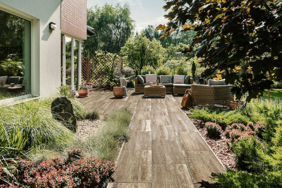

1. Gdzie zrobić taras?
​​Najlepiej sprawdza się umiejscowienie tarasu z tyłu domu, z widokiem na ogród. Jeżeli chodzi o orientację względem stron świata, to na tarasie usytuowanym od południa słońce będzie świeciło najmocniej i najdłużej, więc nie obędzie się bez zamontowania osłony przeciwsłonecznej lub zadaszenia tarasu. Lokalizacja tarasu od wschodu oznacza, że najwięcej słońca będzie świeciło rano, a od zachodu - po południu. Taras wybudowany po północnej stronie będzie natomiast zacieniony praktycznie przez cały dzień.
Taras to przedłużenie salonu, z którego chętnie korzystamy w pogodne dni. Nie powinien być zbyt mały. Przyjmuje się, że minimalna wielkość tarasu to 15-20 m2. Na mniejszym tarasie trudno będzie zmieścić komplet mebli ogrodowych i grill, czyli podstawowe wyposażenie tarasów. Właściciele dużych działek mogą pomyśleć o większej przestrzeni, ale warto zachować umiar, by zbyt duży taras nie zdominował otoczenia.
taras z tyłu domu
Taras najlepiej zrobić z tyłu domu, aby przebywając na nim mieć widok na ogród, fot. FORBET
Kształt tarasu jest kwestią indywidualnych preferencji. Zazwyczaj jest kwadratowy lub prostokątny, co wynika z tego, że inne warianty tarasu są trudniejsze w budowie i droższe.

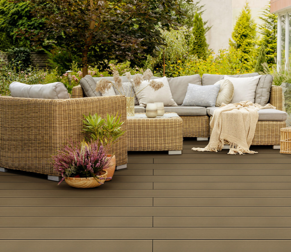

9. Czy warto zrobić taras z kompozytu?
Coraz więcej inwestorów decyduje się zrobić taras nie z drewna, a z kompozytu. To materiał wytwarzany najczęściej z włókien drzewnych i PVC. Dzięki takiemu miksowi kompozyt przypomina drewno, ale jednocześnie nie jest podatny na działanie czynników atmosferycznych - nie nasiąka wodą i nie paczy się pod wpływem wilgoci. Elementy kompozytowe nie ulegają zniekształceniom, zachowując trwałość przez lata - bez konieczności konserwacji. Wykonane z niego panele mogą być gładkie lub mieć ryflowaną powierzchnię, która jest mniej śliska po deszczu.
taras kompozytowy
Kompozyt na tarasie jest odporny na zmienne warunki atmosferyczne i na wilgoć, a wierzchnia warstwa paneli jest antypoślizgowa, fot. DLH
Rosnąca popularność kompozytu wynika też z tego, że montaż tarasu kompozytowego można wykonać samodzielnie - panele oferowane są w gotowych zestawach.
Jak zrobić taras z kompozytu? Podobnie jak w przypadku tarasów z drewna, ich konstrukcję stanowią legary, które mocuje się za pomocą wkrętów do równego podłoża, np. nawierzchni z betonowej kostki lub płyty. Na legarach umieszcza się klipy montażowe, w które wpina się profile tarasowe. W zestawie znajdują się ponadto listwy wykończeniowe i zaślepki.

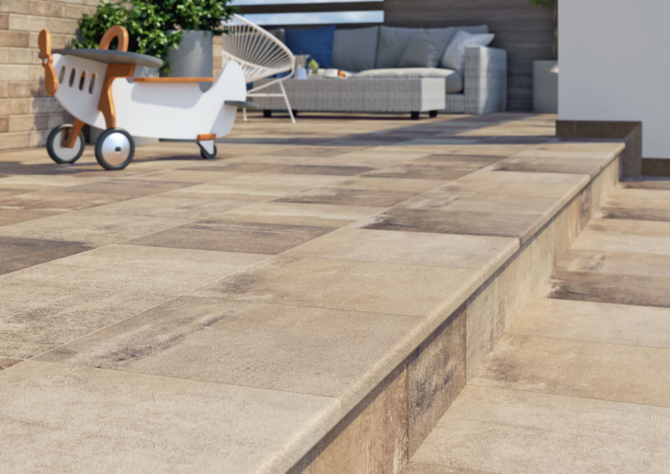

Fot. otwierająca: Taras jest ważnym elementem architektonicznym, dlatego powinien być dopasowany do elewacji i otoczenia domu, VESTONE
