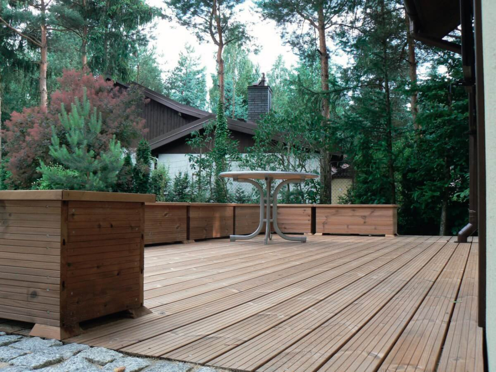

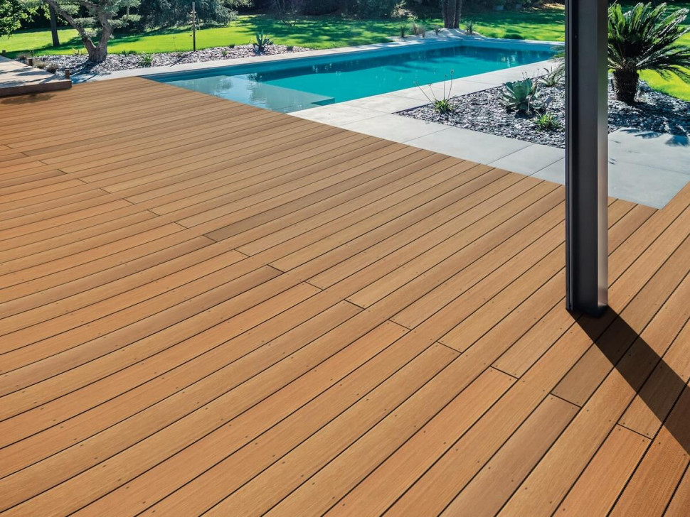

Deski tarasowe
Deski tarasowe należy układać w odstępie ok. 1 cm, aby poprawić wentylację i ułatwić odprowadzanie wody z powierzchni. (fot. Lakma)

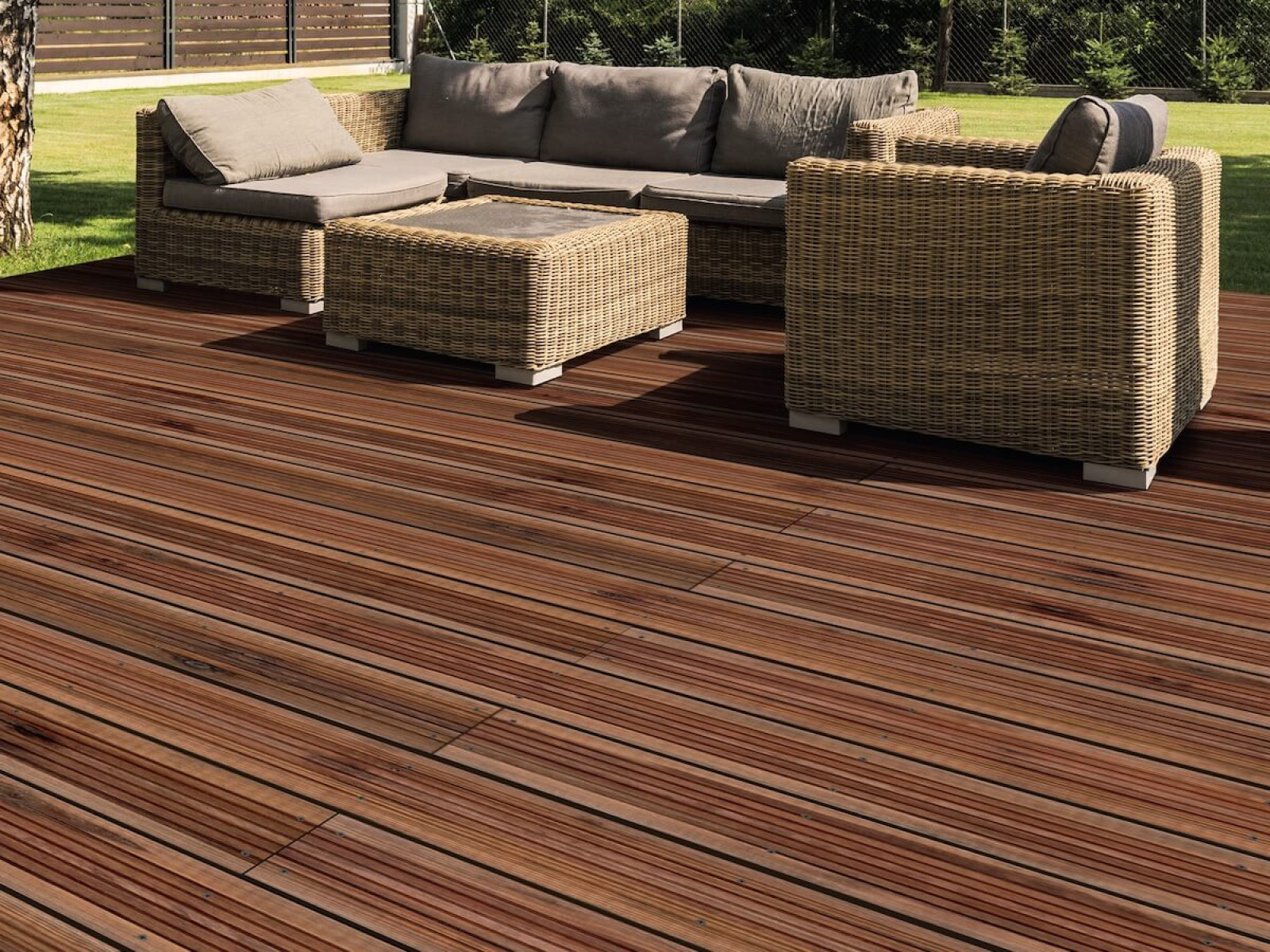

deski tarasowe termodrewno ceny
KOMPLEX MARKET - THERMORY THERMOSOSNA D4SG/D30SG
gatunek drewna: thermososna, wym. 300-510 x 14 x 2,6 cm
powierzchnia: gładka/ryflowana
liczba kolorów: możliwość wybarwienia na różne kolory

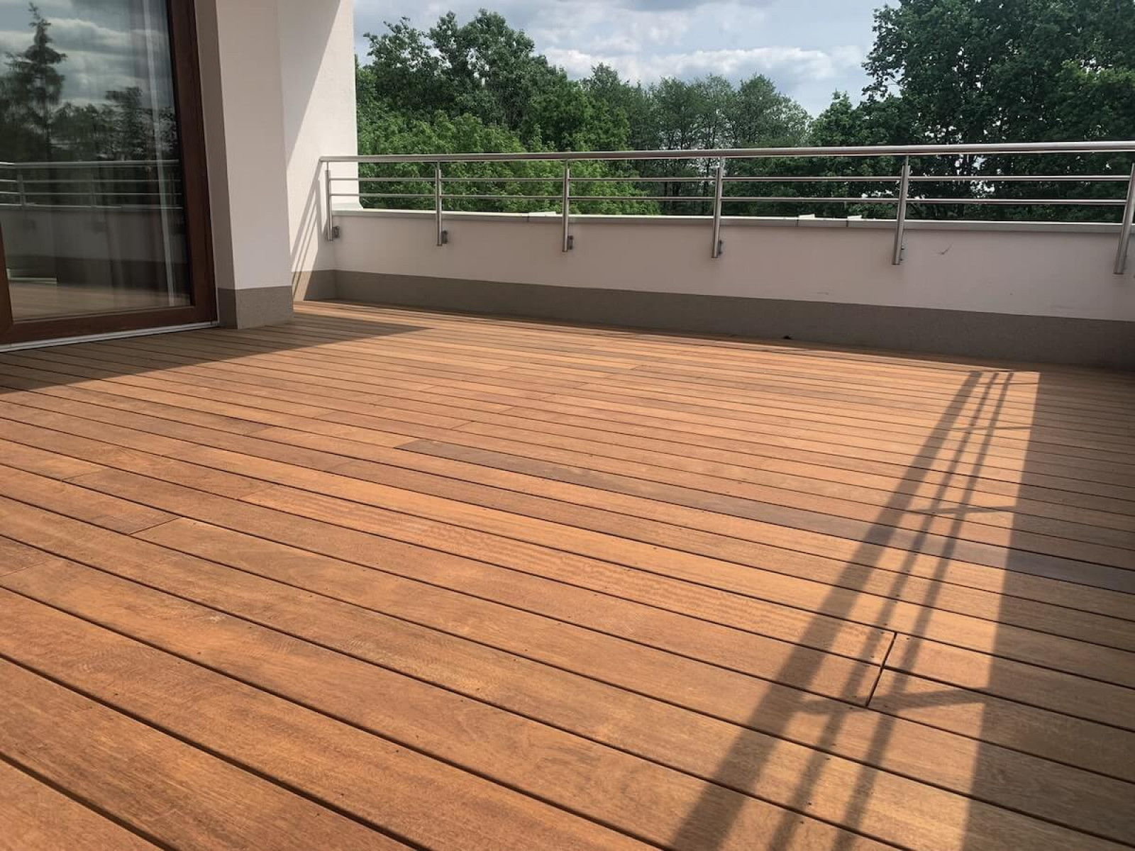

cena za deski tarasowe angelim amargoso
JAF POLSKA - ANGELIM AMARGOSO
gatunek drewna: angelim amargoso, wym. 214-610 x 14,5 x 2,1 cm
liczba kolorów: 1

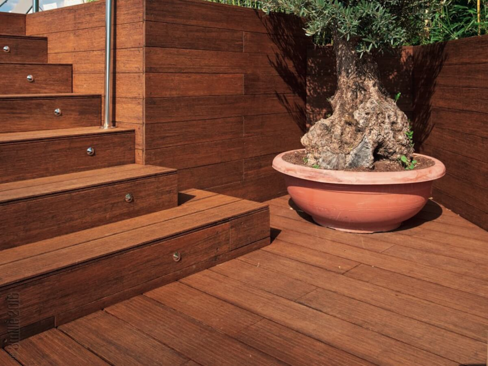

bambus na taras koszt
KOMPLEX MARKET - MOSO BAMBOO X-TREME
gatunek drewna: bambus/thermobambus, wym. 185 x 15,5 x 2 cm
liczba kolorów: naturalny z możliwością patynowania lub olejowania
