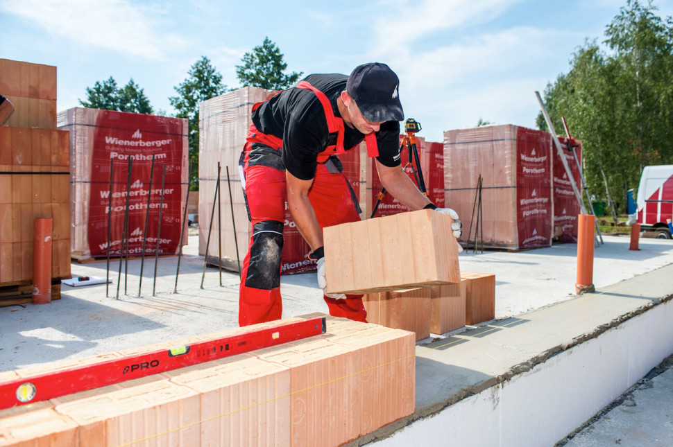

Wykonanie ściany jednowarstwowej
Wykonanie ściany jednowarstwowej wymaga dużej staranności, dlatego do prac trzeba zatrudnić doświadczoną i sprawdzoną ekipę murarzy, WIENERBERGER
Na szczęście jest na to rada. Producenci materiałów ściennych mają w ofercie rozwiązania systemowe, takie jak belki nadprożowe czy specjalne kształtki do obudowy wieńca, które są ocieplane w procesie prefabrykacji. Ich zastosowanie gwarantuje, że przegroda nie będzie się miejscowo wychładzać.

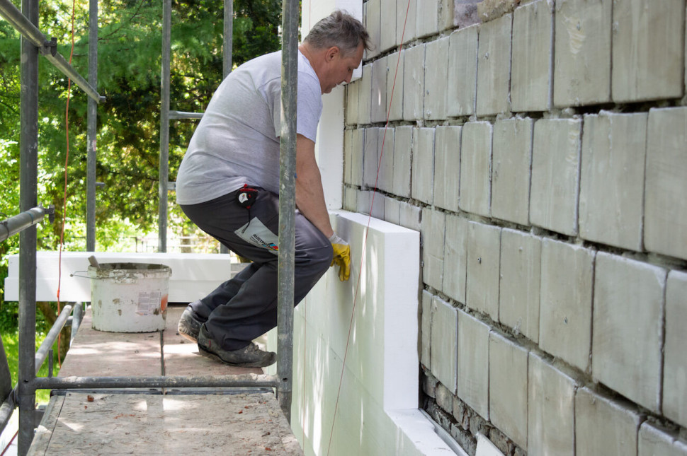

Izolację mocuje się do ściany dwuwarstwowej na dwa sposoby. W bardziej rozpowszechnionej metodzie lekkiej mokrej styropian lub wełnę mineralną przykleja się bezpośrednio do przegrody i wykańcza elewację tynkiem cienkowarstwowym. W metodzie lekkiej suchej ocieplenie układa się na ruszcie drewnianym lub metalowym, a całość osłania wiatroizolacją i okładziną elewacyjną z drewna, sidingu itp.
Zalety i wady ścian dwuwarstwowych
Ten rodzaj ścian zewnętrznych, czyli technologia dwuwarstwowa cieszy się w naszym kraju największą popularnością. Wynika to z tego, że jest bardzo dobrze znana wykonawcom, a murowanie ścian dwuwarstwowych nie wymaga aż tak dużej precyzji. Na całej ścianie zachowana jest bowiem ciągłość izolacji, w związku z czym ryzyko powstania punktowych i liniowych mostków cieplnych jest minimalne. Istotną zaletą ścian zewnętrznych dwuwarstwowych jest też możliwość rozłożenia inwestycji na dwa etapy - najpierw wzniesienie muru, a w kolejnym sezonie ocieplenie budynku.
rodzaj ściany a ocieplenie
Niezbędnym elementem każdego rodzaju ścian warstwowych jest termoizolacja. Aby zapewnić wymaganą przez normy termoizolacyjność, ocieplenie powinno mieć grubość przynajmniej 15 cm, fot. AUSTROTHERM
Ściany dwuwarstwowe nie są jednak pozbawione wad. Pierwszą jest utrudnione mocowanie cięższych przedmiotów (np. markiz czy rolet) do elewacji. Muszą być one bowiem zakotwione w murze, a nie w ociepleniu, co wymaga użycia specjalnych systemów mocowań. Drugim mankamentem ścian dwuwarstwowych jest mała odporność na uszkodzenia mechaniczne tynku cienkowarstwowego, który z reguły stanowi wykończenie tego rodzaju ścian.

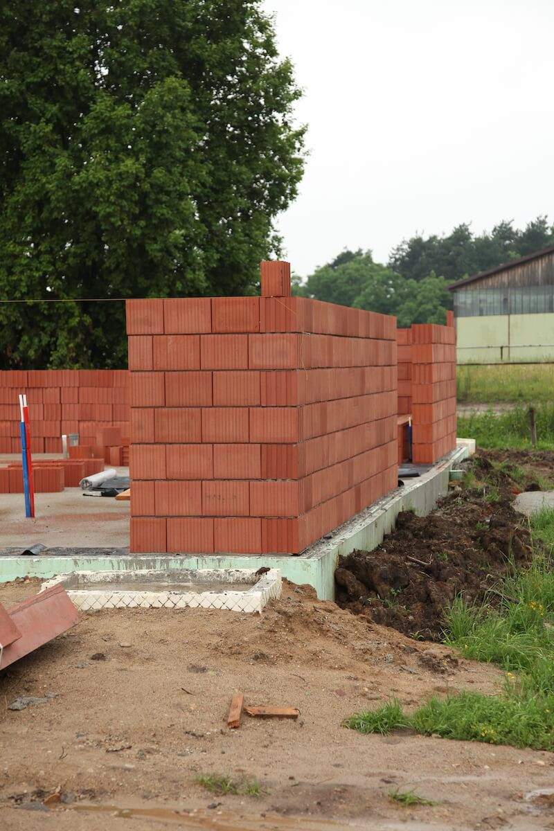

Po zaplanowaniu rodzaju ścian zewnętrznych można przystąpić do wyboru materiałów, z jakich zostaną wykonane. Zacznijmy od ceramiki, która cieszy się największą popularnością na ściany. Jej zwykła odmiana, czyli mieszanka gliny, wody i piasku wypalana w wysokiej temperaturze, charakteryzuje się bardzo dużą trwałością i zdolnością do akumulowania ciepła. Dzięki temu zimą w domu jest stabilna temperatura, nawet wtedy, gdy ogrzewanie jest na pewien czas wyłączane. Cecha ta ma znaczenie również poza sezonem grzewczym - w upalne dni taki budynek jest mniej podatny na przegrzanie.
Ceramika tradycyjna do budowy ścian zewnętrznych
Ceramika tradycyjna łatwo akumuluje duże ilości ciepła i stopniowo je uwalnia, co jest korzystne zarówno zimą, jak i latem, fot. ZCB OWCZARY
Ponadto ceramika jest zdrowa i przyjazna środowisku, a także ma dobrą zdolność do tłumienia hałasu. Warto więc budować z niej ściany zewnętrzne wtedy, gdy dom położony jest w głośnej okolicy, np. przy arterii komunikacyjnej czy linii kolejowej.
Nowocześniejszą odmianą materiału na ściany jest ceramika poryzowana. Jej nazwa bierze się stąd, że w procesie produkcji do gliny dodawane są trociny i mączka drzewna, które podczas wypalania ulegają spaleniu. W efekcie w materiale pojawiają się wypełnione powietrzem pory, co znacząco wpływa na poprawę jego izolacyjności termicznej (powietrze jest bardzo dobrym izolatorem termicznym). Ceramika poryzowana jest pod tym względem kilkukrotnie lepsza od zwykłej. To sprawia, że może być wykorzystywana także do budowy ścian bez ocieplenia. Dzięki porowatej strukturze materiał jest też lżejszy (niższa waga nie wpływa znacząco na wytrzymałość), a przez to łatwiej z niego murować. Z drugiej jednak strony mniejsza masa ogranicza zdolność do akumulacji ciepła. Bardzo ważne jest również to, że ceramika poryzowana używana do wznoszenia ścian z ociepleniem (pustaki o grubości do 25 cm) różni się od tej używanej na ściany jednowarstwowe. Pod względem izolacyjności cieplnej dwa pustaki po 25 cm znacznie ustępują jednemu o grubości 50 cm.

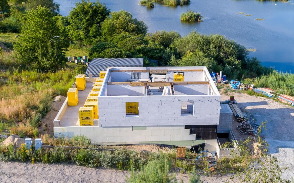

Beton komórkowy powstaje z piasku, wody, wapna, cementu i gipsu, do których dodawany jest środek porotwórczy. Spulchnia on masę, w efekcie czego w bloczkach powstają mikropory z zawartym w środku powietrzem. Analogicznie jak w przypadku ceramiki poryzowanej, znacząco wpływa to na izolacyjność cieplną materiału. Wykonane z niego ściany jednowarstwowe mogą mieć zaledwie 36,5 cm, a ich współczynnik U wynosi tylko ok. 0,15 W/(m2·K). Oczywiście beton komórkowy ten nadaje się także na ściany zewnętrzne z ociepleniem. Wówczas używa się odmian o większej wytrzymałości i gęstości (np. 600 zamiast 400 kg/m3), ale gorszej izolacyjności cieplnej.
Beton komórkowy jest łatwy do zastosowania, ponieważ bloczki są duże, ale lekkie. Mają wyfrezowane uchwyty montażowe oraz wyprofilowane na pióra i wpusty powierzchnie czołowe, a do tego są łatwe w obróbce, co bardzo usprawnia murowanie. Ponadto takie bloczki mają jednorodną strukturę. Można więc chociażby łatwo je docinać.
