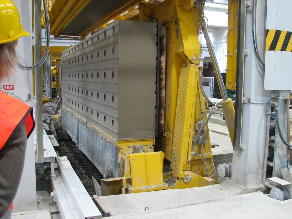

Krojenie
Po wyrośnięciu i uzyskaniu wstępnej wytrzymałości rozformowuje się formy i blok materiału dostarczany jest na krajalnicę, na której następuje cięcie elementów oraz nadawanie ewentualnych profili takich jak: pióra, wpusty, czy uchwyty montażowe. Cięcie następuje za pomocą naprężonych na krajalnicy drutów stalowych o grubości od 0,5 do 1,0 mm. Proces ten odbywa się automatyczne. Odcięte naddatki wymiarowe odlewu trafiają ponownie do produkcji, więc produkcja jest całkowicie bezodpadowa. Dokładność cięcia decyduje o dokładności wymiarowej wyrobów końcowych.
