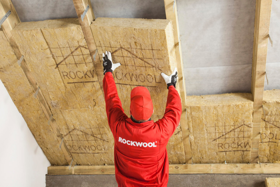

wełna mineralna ocieplenie poddasza
Wełna mineralna jest bezkonkurencyjna przy ocieplaniu poddaszy. Dzięki sprężystości włókien dokładnie wypełnia ocieplaną przestrzeń pomiędzy krokwiami, fot. ISOVER

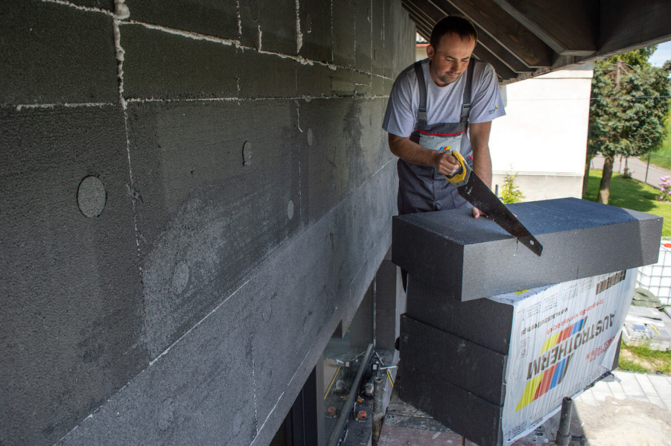

Styropian szary AUSTROTHERM
Styropian to najpopularniejszy rodzaj izolacji termicznej, o szerokim zastosowaniu. Ma wiele zalet - jest lekki, wytrzymały na ściskanie, mało nasiąkliwy, a także obojętny dla skóry i błon śluzowych, fot. AUSTROTHERM
Warto wiedzieć, że szary styropian - ze względu na ciemną barwę - znacznie bardziej nagrzewa się pod wpływem słońca od białego. Dlatego by nie doszło do niebezpiecznych dla wiążącego kleju naprężeń i odkształceń, a w konsekwencji odspojenia się płyt od muru, należy go osłonić przed słońcem. Rozpinanie na rusztowaniach siatki może być dość kłopotliwe, dlatego można zdecydować się na inne rozwiązanie - zastosować płyty, w których szary rdzeń osłonięty jest białą warstwą odbijającą promienie słoneczne.

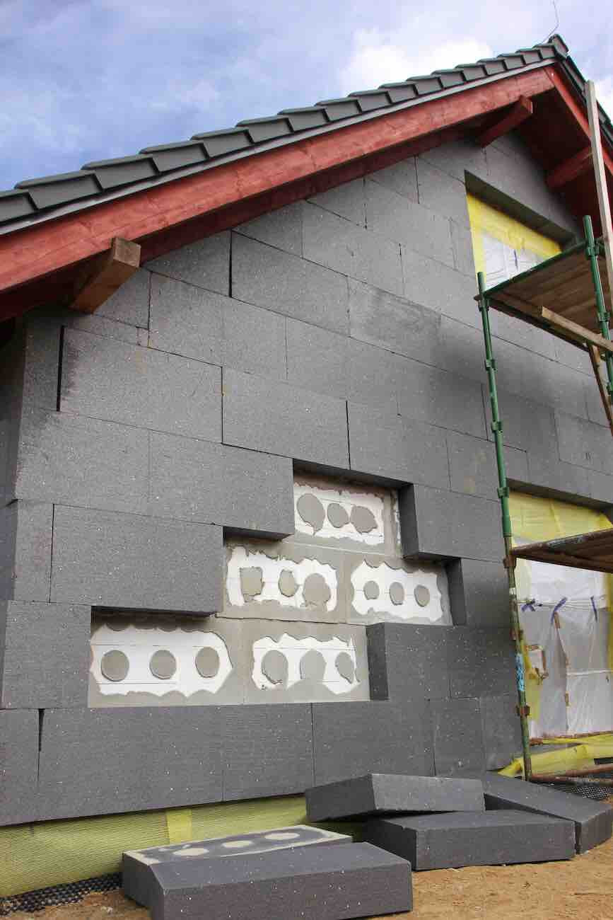

W bardziej rozpowszechnionej metodzie lekkiej mokrej (określanej też skrótami BSO lub ETICS) styropian lub wełnę przytwierdza się na klej - należy go aplikować zarówno w kilku plackach wewnątrz, jak i na obwodzie każdej płyty. Dzięki temu będą one solidne przymocowane do muru, a pomiędzy płytami a ścianą nie powstanie szczelina, którą będzie przemieszczało się zimne powietrze. Płyty w kolejnych rzędach trzeba przyklejać na tzw. mijankę.
Najczęściej projekt ocieplenia zakłada dodatkowe kołkowanie płyt. W dokumentacji powinny się znaleźć wytyczne dotyczące liczby łączników. Ich standardowe zagęszczenie to 4-6 szt./m2. Przy krawędziach otworów i zakończeniach ścian, gdzie w związku ze ssaniem i parciem wiatru ryzyko oderwania płyt jest większe, potrzeba więcej kołków, od 6 do 8.

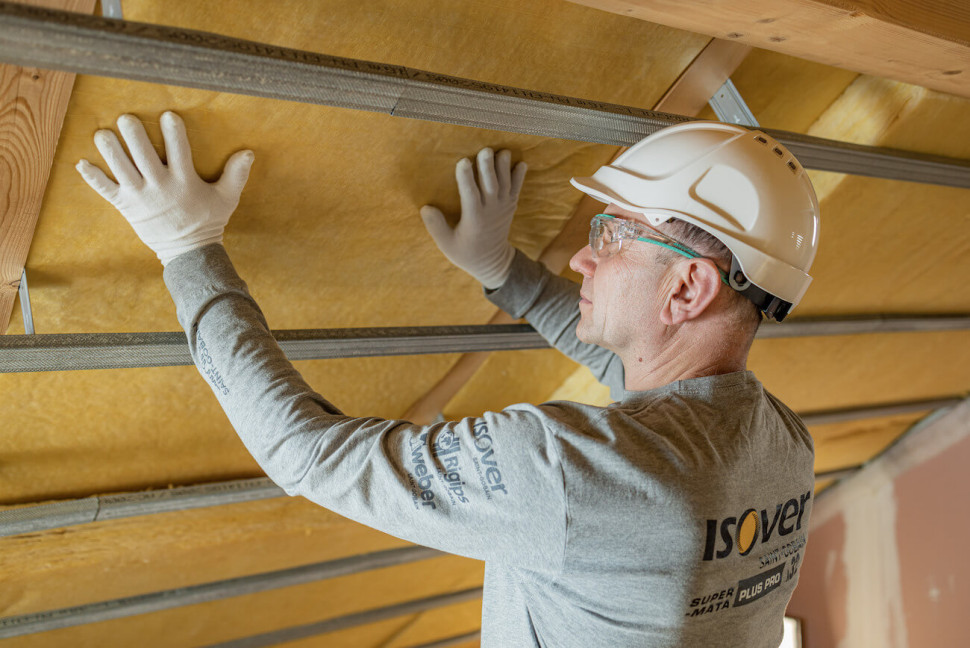

W drugiej metodzie ocieplania - lekkiej suchej - zastosowanie ma głównie wełna mineralna. Nie przykleja się jej do muru, tylko umieszcza w drewnianym lub stalowym ruszcie konstrukcyjnym, który uprzednio mocuje się do ściany. Całość trzeba jeszcze osłonić wiatroizolacją i wykończyć okładziną elewacyjną z desek, blachy, sidingu itd.

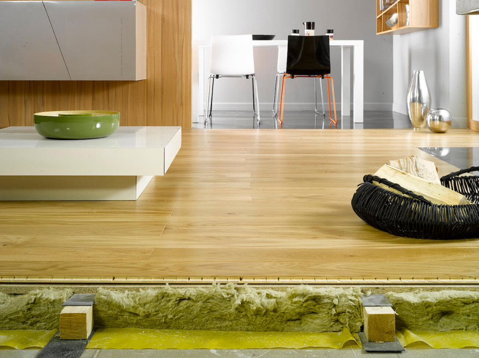

Wełna mineralna izolacja akustyczna
Wełna mineralna jest nie tylko bardzo dobrym izolatorem cieplnym, ale i akustycznym. Dlatego chętnie wykorzystywana jest do tłumienia dźwięków pomiędzy mieszkalnymi kondygnacjami, fot. WOODECO
