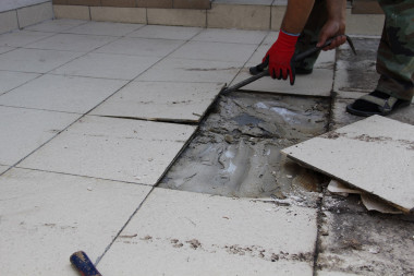

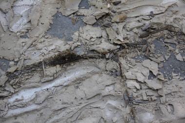

2) Pustka pod płytkami
Cała przestrzeń pod okładziną ma być dokładnie wypełniona klejem, niedopuszczalne jest mocowanie płytek na klej nakładany "plackami".
Płyty tarasowe nie związane z podłożem
Większość płyt tarasowych nie była związana z podłożem. (fot. J. Werner)
Tak po kilku latach wygląda klej, na który mocowano płyty tarasowe
Tak po kilku latach wygląda klej, na który mocowano płyty tarasowe. Jak widać, nie nakładano go (jak się zaleca) pacą zębatą i nie wypełniał całej przestrzeni pod okładziną. (fot. J. Werner)
