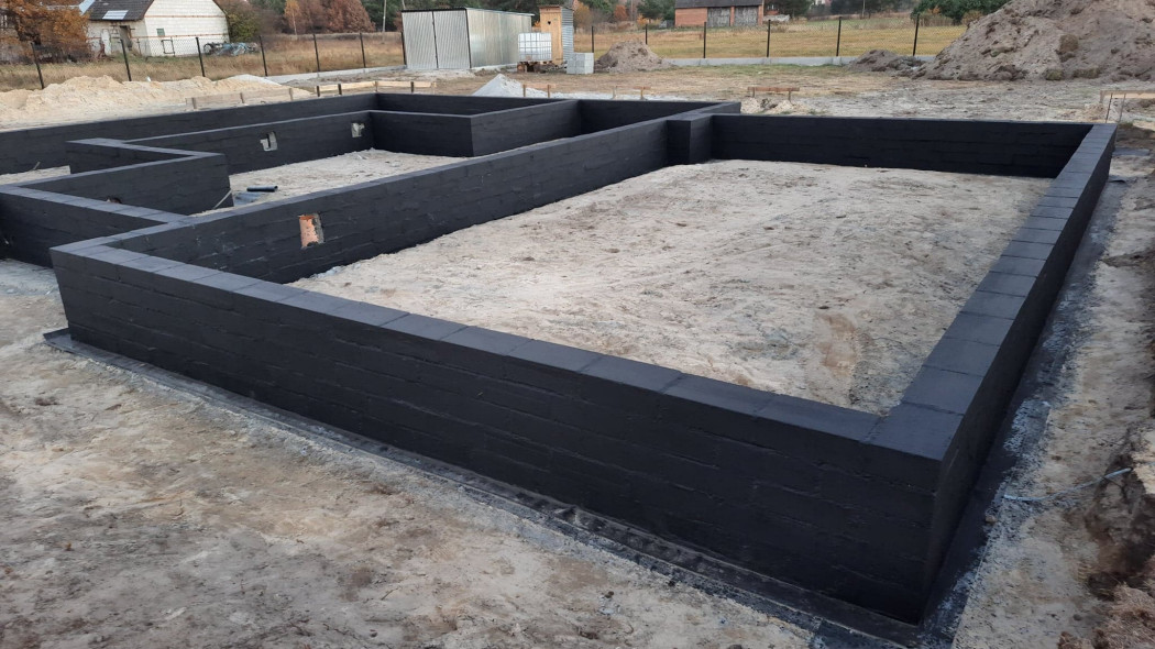

Murowanie ścian fundamentowych z bloczków betonowych, fot. J. Werner.
Murowanie rozpoczyna się od wyznaczenia narożników i sprawdzenia poziomu pierwszej warstwy. Kolejne bloczki układa się z zachowaniem przewiązania spoin. Pionowe kanały, bruzdy i otwory wykonuje się tylko w zakresie dopuszczonym przez projekt. Ściany muszą zostać połączone z elementami konstrukcji nadziemia w sposób przewidziany w dokumentacji, na przykład przez wieniec lub kotwy.
Izolacja przeciwwilgociowa obejmuje powierzchnie poziome i pionowe. Izolację poziomą układa się między ławą a ścianą fundamentową oraz między ścianą fundamentową a ścianą nadziemia, jeżeli przewiduje to przyjęty układ. Jej zadaniem jest zatrzymanie podciągania kapilarnego. Izolację pionową prowadzi się po zewnętrznej stronie ścian, a w piwnicy często również po stronie wewnętrznej lub w układzie określonym dla danego poziomu ochrony.
Rodzaj hydroizolacji zależy od warunków gruntowo-wodnych. Przy wilgoci gruntowej może wystarczyć izolacja przeciwwilgociowa, natomiast przy okresowym lub stałym naporze wody potrzebne jest rozwiązanie przeciwwodne. Powierzchnia ściany powinna być oczyszczona, równa i pozbawiona ostrych wypukłości. Każdą warstwę nakłada się zgodnie z wymaganiami producenta, zachowując grubość i czas wysychania.
