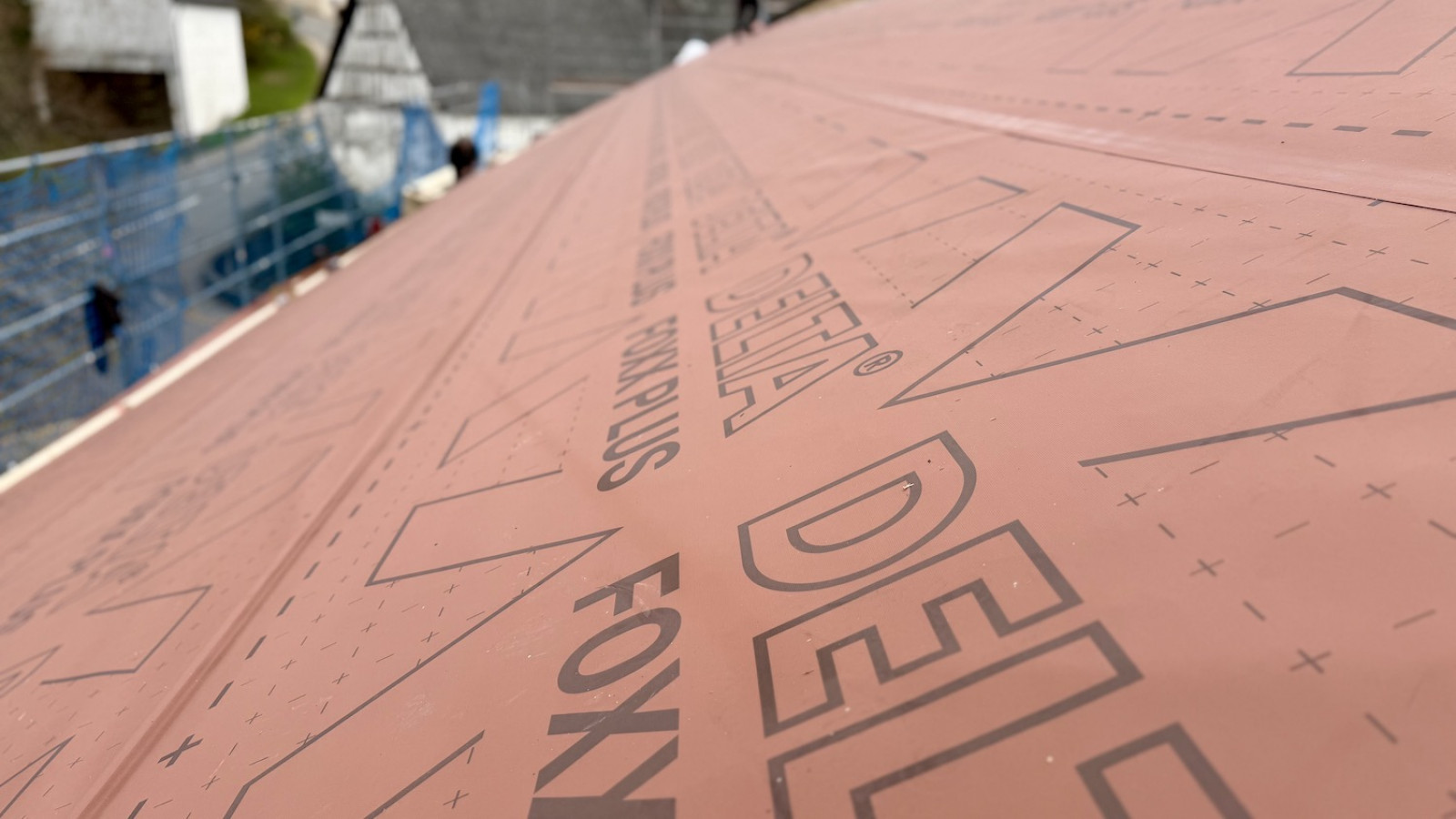

Ruszt z łat i kontrłat oraz folia dachowa to obecnie najpopularniejszy rodzaj podkładu. Jest jednak duża różnica między paroprzepuszczalnymi membranami dachowymi a foliami o niskiej paroprzepuszczalności, fot. DÖRKEN DELTA

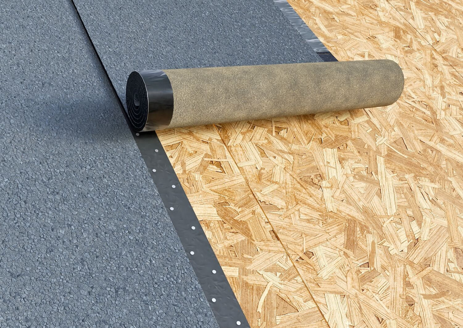

papa na pełnym deskowaniu - podkład pod pokrycie
Papa na pełnym deskowaniu to najbardziej szczelny rodzaj podkładu. Trzeba jednak wziąć pod uwagę, że nie jest on paroprzepuszczalny, fot. swisspor

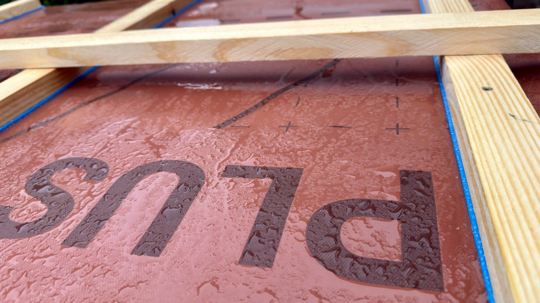

membrana dachowa kiedy zastosować
Wysokiej jakości membrana dachowa zatrzymuje na swej powierzchni wodę czy śnieg. Równocześnie jednak przepuszcza parę wodną, umożliwiając osuszanie wnętrza połaci dachu, fot. DÖRKEN DELTA
Od zewnątrz wymagana jest więc szczelność - tym większa im mniej szczelne jest samo pokrycie oraz im mniejszy jest kąt nachylenia dachu. W tym drugim przypadku chodzi o to, że z takiego dachu woda spływa wolniej, zaś topniejący śnieg zalega dłużej. Za najbardziej szczelne uważa się pełne deskowanie pokryte papą, niewiele ustępuje mu deskowanie z folią lub membraną. Równocześnie jednak papa, folia o niskiej paroprzepuszczalności lub szczelne pełne deskowanie to elementy, z których każdy niemal nie przepuszcza pary wodnej. Trzeba podkreślić, że w związku z tym po prostu nie ma sensu pokrywanie membraną o wysokiej paroprzepuszczalności szczelnego pełnego deskowania - z desek ułożonych bez przerw lub z płyt drewnopochodnych. W takim połączeniu i tak nie ma co liczyć na paroprzepuszczalność, a więc usuwanie wilgoci w ten sposób. Użycie paroprzepuszczalnej membrany jest natomiast uzasadnione w przypadku desek, które ułożono z odstępami. Oczywiście, membrana spełni swoją rolę również w przypadku rusztu z łat i kontrłat. W gruncie rzeczy zasada jest tu bardzo prosta i całkowicie logiczna - membrana działa, jeżeli nie styka się z innym materiałem, który w przeciwieństwie do niej, pary wodnej już nie przepuszcza.
