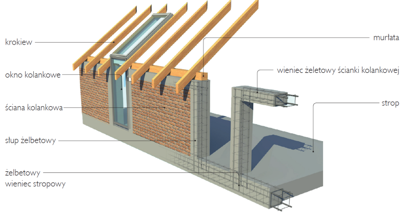

W budynkach wznoszonych w technologii tradycyjnej ścianki kolankowe muruje się na ogół z tego materiału, co ściany nośne. Ich konstrukcja jest jednak inna - wzmacniają je żelbetowe słupki i spinający je wieniec. Rozstaw słupków jest powiązany z wysokością i grubością ścianki, konstrukcją, kątem nachylenia oraz ciężarem dachu.
Ścianka kolankowa murowana - schemat budowy
Ścianka kolankowa drewniana - schemat budowy

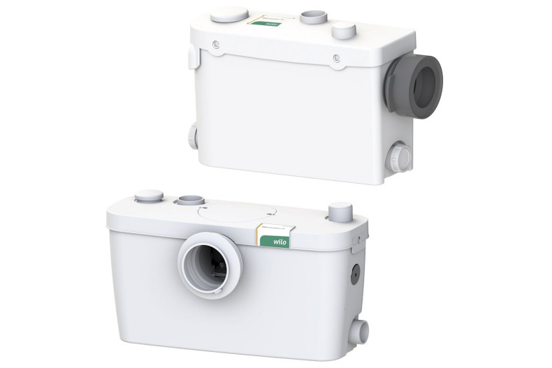

W przypadku łazienki oddalonej od pionu, kwestię odprowadzenia ścieków można rozwiązać montując zestaw rozdrabniająco-przepompowujący. Ten może odbierać ścieki ze wszystkich przyborów sanitarnych (miska ustępowa, zlew, umywalka) i po rozdrobnieniu przepompować je nawet na znaczną odległość. Rura odpływowa nie musi być ułożona ze spadkiem (ścieki da się pompować pod górę), a poza tym ma dość małą średnicę.
Pomporozdrabniacz
Pomporozdrabniacz przepchnie ścieki nawet pod górę. (fot. Wilo)
