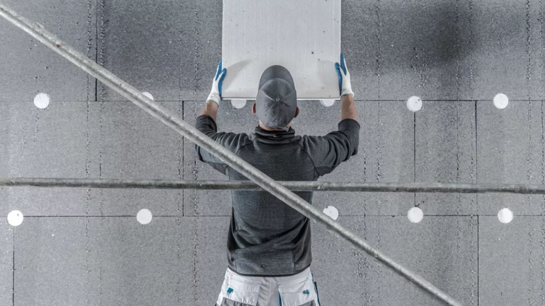

Jak prawidłowo montować styropian grafitowy?
Grafitowy styropian wymaga większej staranności podczas prac ociepleniowych niż jego biały odpowiednik. Jego ciemny kolor sprawia, że pochłania więcej promieniowania słonecznego, co może prowadzić do nadmiernego nagrzewania się płyt jeszcze przed montażem.
Najważniejsze zasady montażu:
  • Przechowuj materiał z dala od słońca - najlepiej pod zadaszeniem lub przykryty białą folią.
  • Przyklejaj płyty wyłącznie chłodne, nieprzegrzane.
  • Używaj kleju rozprowadzanego metodą obwodowo-punktową, który pokryje minimum 40% powierzchni płyty.
  • W miarę możliwości osłoń elewację na czas montażu.
  • Nie zwlekaj z położeniem warstwy zbrojonej i tynku - im szybciej to zrobisz, tym mniejsze ryzyko deformacji i utraty przyczepności.
  • Rozważ użycie płyt grafitowych z białą powłoką ochronną, jeśli przewidujesz ekspozycję materiału na promieniowanie słoneczne.
Warto korzystać z nowoczesnych i kompleksowych systemów ociepleń, np. Caparol Capatect - to gwarancja kompatybilności materiałów, trwałości oraz bezpieczeństwa inwestycji.
