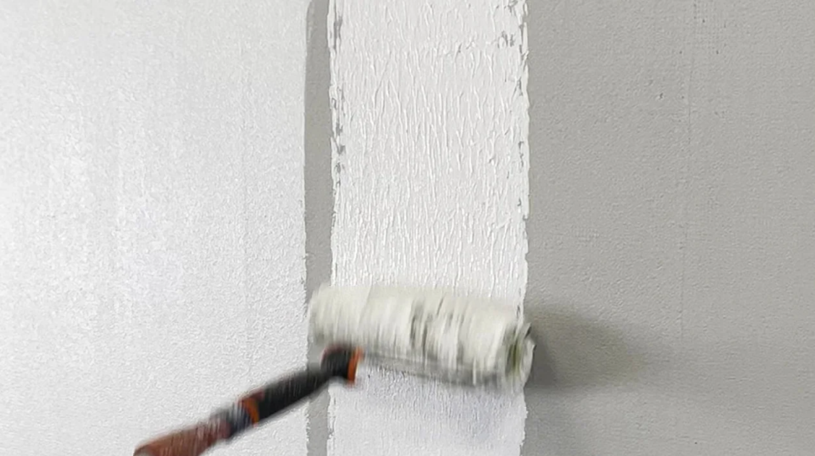

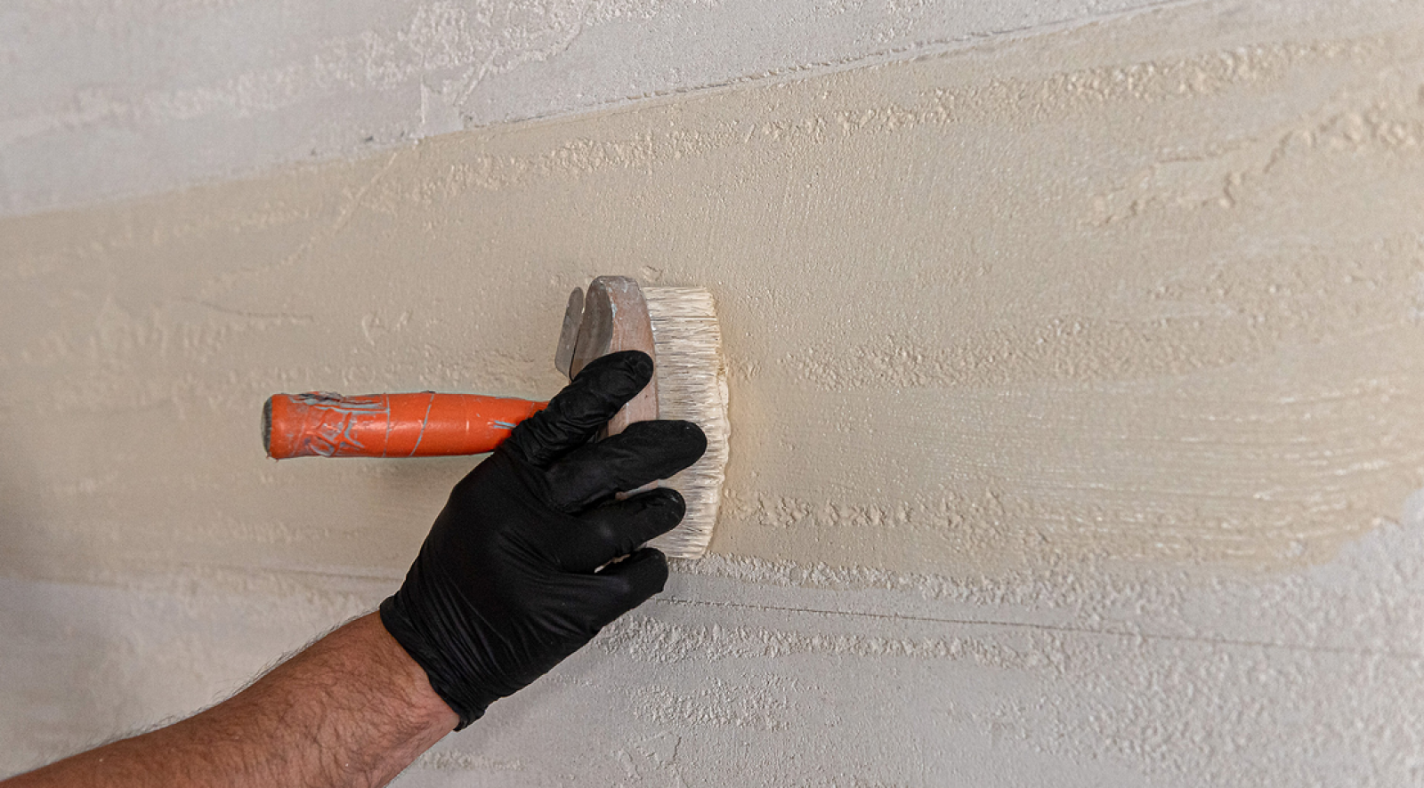

Zanim zaczniesz tworzyć swoje kamienne arcydzieło, musisz odpowiednio przygotować podłoże. To właśnie tutaj tkwi sekret trwałości i estetyki całej dekoracji. Powierzchnię należy dokładnie zagruntować preparatem Capatect Putzgrund 610. Użyj do tego wałka sznurkowego o grubości 13 mm, by równomiernie rozprowadzić grunt. Pamiętaj, aby nałożyć tylko jedną, jednolitą warstwę i pozostawić ją do całkowitego wyschnięcia na co najmniej 24 godziny. To zapewni optymalną przyczepność i stabilność dla kolejnych warstw.

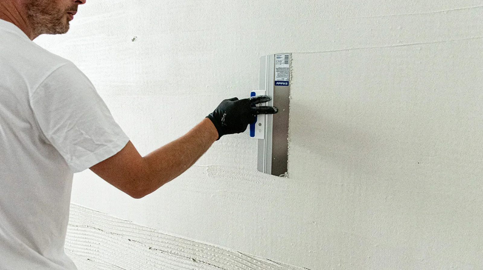

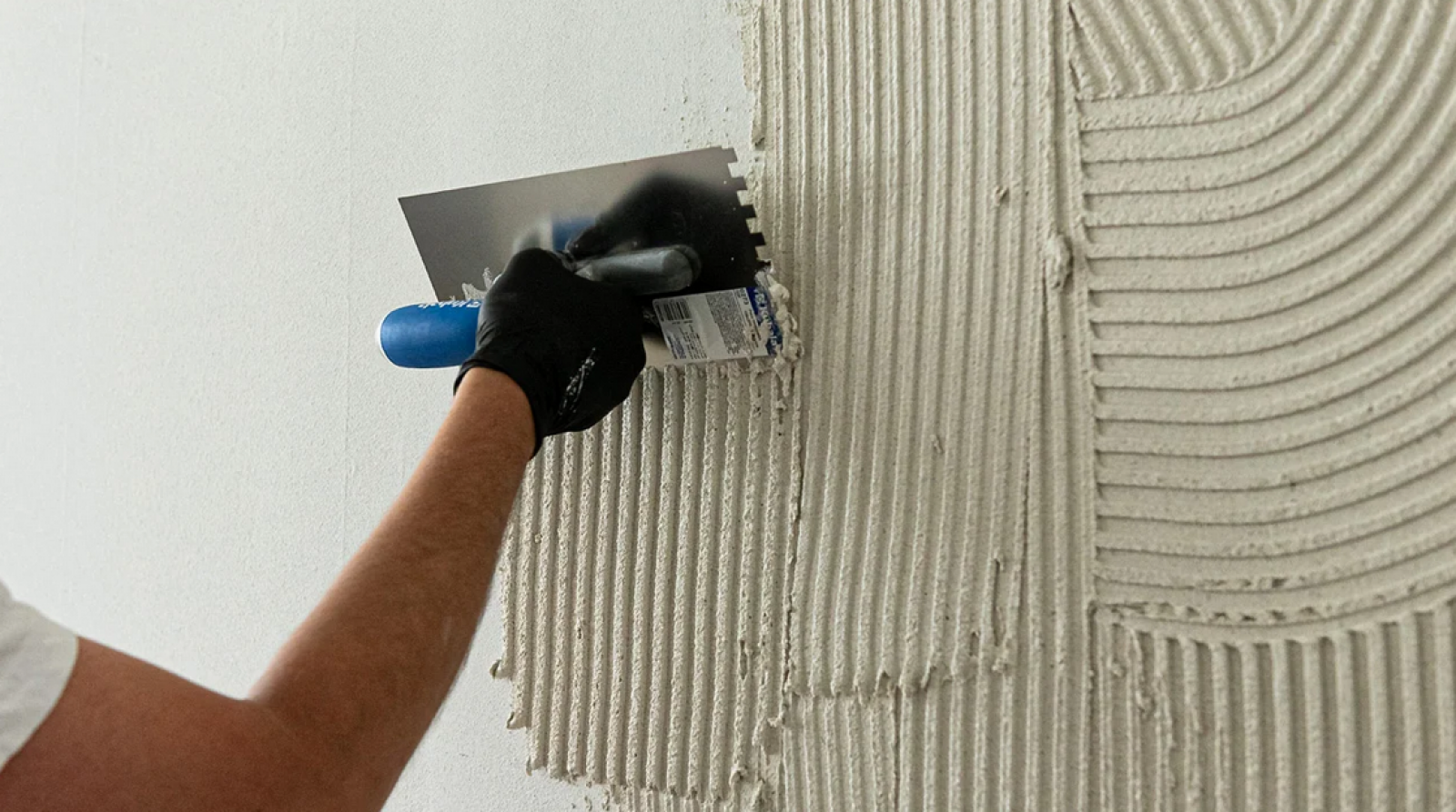

Na tak przygotowane, zagruntowane podłoże, przystępujemy do nakładania Capatect ArmaReno 700. Za pomocą pacy zębatej (6x6 mm lub 8x8 mm) nałóż pierwszą warstwę masy na grubość około 3 mm. Staraj się rozprowadzić ją równomiernie, a następnie wygładź gładką pacą. Teraz najważniejsze: pozostaw masę do wyschnięcia na około 12 godzin. Pamiętaj, że czas ten może się różnić w zależności od temperatury, wilgotności powietrza i siły wiatru – zawsze dostosuj go do panujących warunków.
Gdy pierwsza warstwa jest sucha, nadszedł czas na nałożenie drugiej warstwy ArmaReno 700. To właśnie na tym etapie możesz nadać swojej dekoracji wyjątkowej głębi. Jeśli chcesz uzyskać bardziej trójwymiarowy efekt, pozostaw w niektórych miejscach niewielkie puste przestrzenie, przez które będzie prześwitywać pierwsza warstwa. Pozostaw nałożony materiał do wyschnięcia na kolejne 12 godzin.

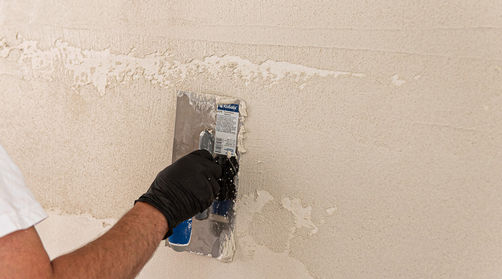

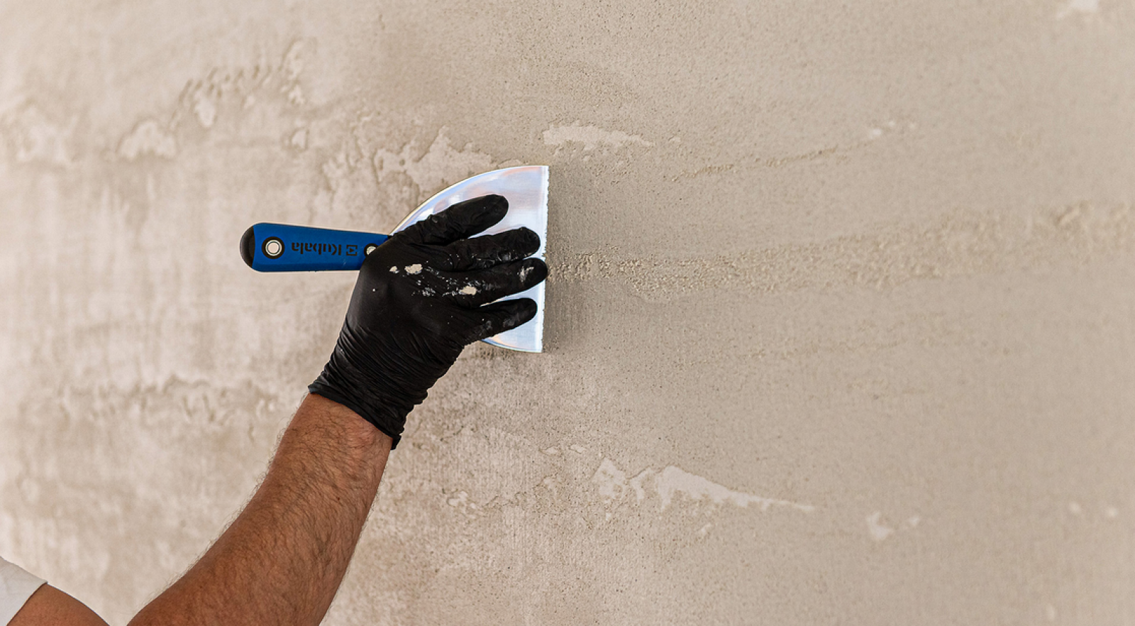

Po wyschnięciu drugiej warstwy, przystępujemy do nadawania strukturze autentycznego wyglądu piaskowca. Używając szpachli, delikatnie "wyrywaj" materiał z powierzchni, tworząc nieregularne wzory i ubytki, które naśladują naturalną erozję kamienia. Następnie wygładź powierzchnię pacą wenecką, aby zmiękczyć ostre krawędzie i nadać jej subtelny połysk.

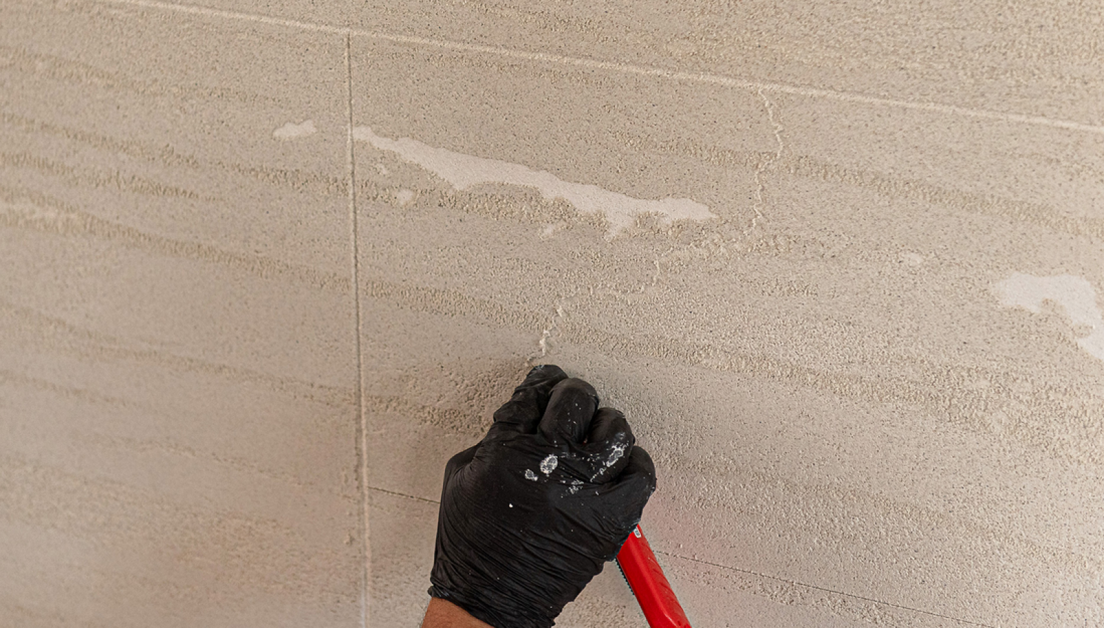

Teraz czas na detale, które sprawią, że Twoja ściana będzie wyglądać jak prawdziwe kamienne bloki. Za pomocą poziomicy i skrobaka do fug lub innego ostrego narzędzia, wykonaj podział powierzchni na regularne płyty lub bloki kamienne. Po wycięciu fug, delikatnie przetrzyj je pędzlem, aby usunąć wszelkie luźne fragmenty materiału.
Jeśli chcesz uzyskać jeszcze bardziej realistyczny efekt, możesz opcjonalnie wykonać imitacje pęknięć kamienia – to kwestia Twojej inwencji twórczej. Jeśli zdecydujesz się nie tworzyć pęknięć, po prostu wygładź całą powierzchnię pacą wenecką, pamiętając o zachowaniu wykonanych wcześniej fug i ubytków. Całość pozostaw do wyschnięcia na 24 godziny.

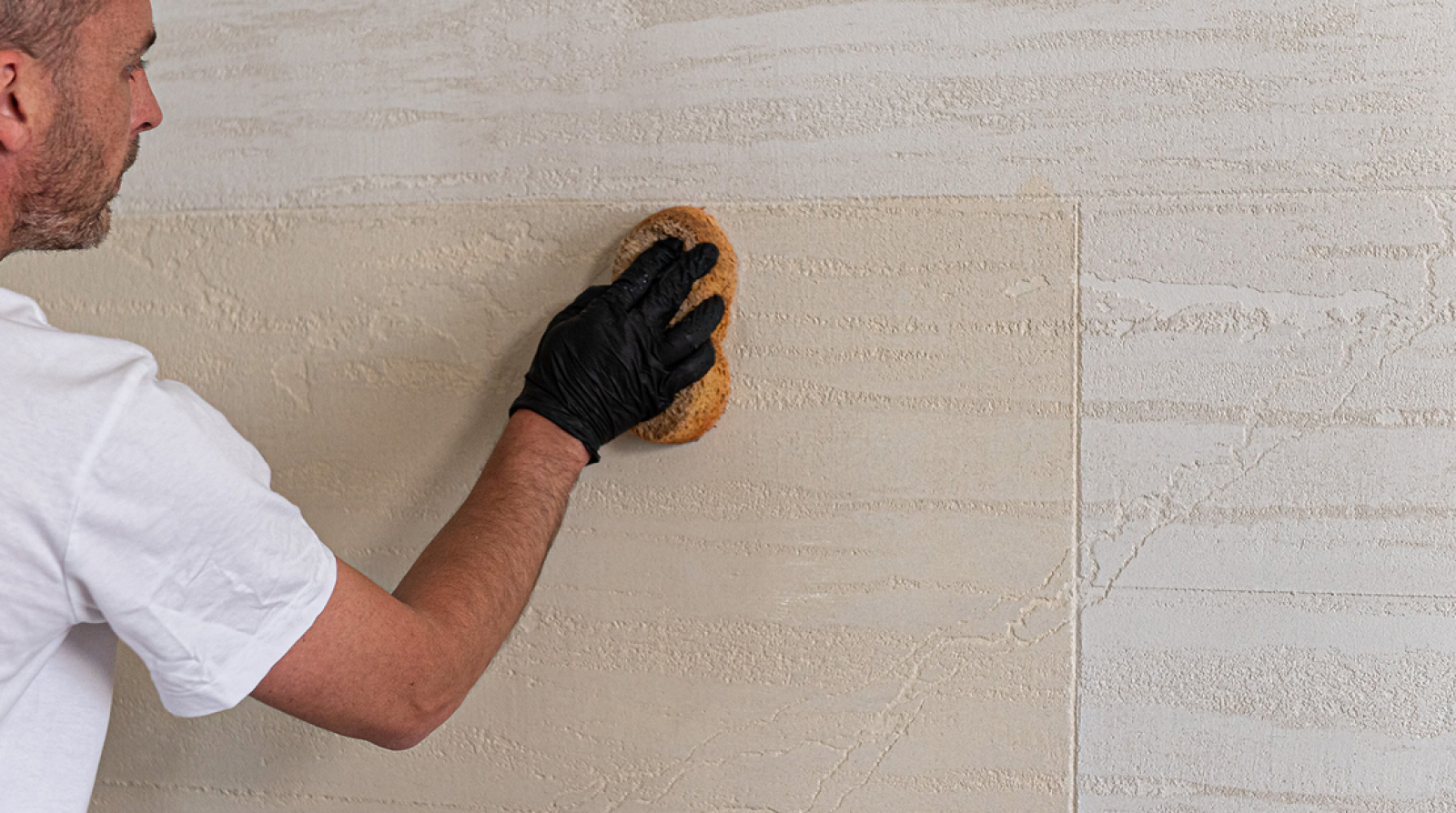

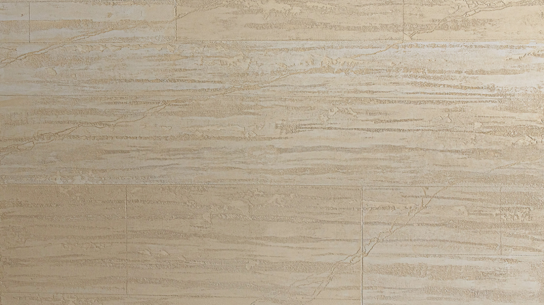

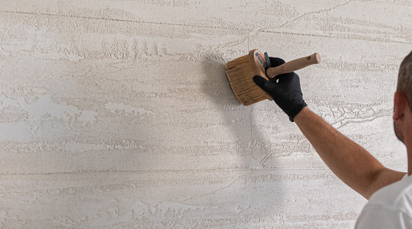

Prawdziwa transformacja następuje na etapie kolorowania. Najpierw zagruntuj całą wyschniętą powierzchnię preparatem Sylitor RapidGrund 111 i pozwól mu dokładnie wyschnąć. Następnie, pędzlem pomaluj dekorację lazurą Histolith Antik–Lasur. Możesz wybrać odcień, który najlepiej pasuje do Twojej wizji – na przykład Savanne 15, który doskonale imituje naturalne barwy piaskowca.
Aby uzyskać efekt głębi i naturalnych przebarwień, za pomocą wilgotnej gąbki zbierz nadmiar lazury, delikatnie tapując i pozostawiając jaśniejsze i ciemniejsze miejsca. Staraj się robić to zgodnie z naturalnym wzorem kamienia. Lazurę możesz również nanosić szczotką, uzyskując nieco inny efekt. Po zakończeniu malowania, pozostaw dekorację do wyschnięcia na 12 godzin. Po tym czasie Twoja imponująca dekoracja z efektem piaskowca jest gotowa, by zachwycać!
