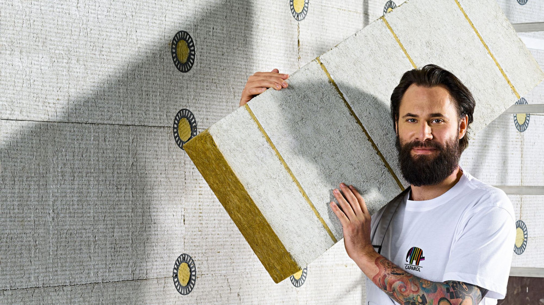

Ocieplenie domu wełną mineralną - skuteczność i bezpieczeństwo
Wełna mineralna to materiał powstały z przetworzenia włókien skalnych lub szklanych. Cechuje się szerokim wachlarzem właściwości, które czynią ją wyjątkowo uniwersalną w zastosowaniu:
  • wysoka paroprzepuszczalność - ściany "oddychają", co redukuje ryzyko kondensacji i powstawania pleśni,
  • doskonała izolacja akustyczna - idealna do budynków położonych przy ruchliwych drogach czy w gęstej zabudowie,
  • ogniotrwałość - wełna nie pali się (klasa A1), wytrzymuje temperatury do 600°C,
  • odporność na grzyby, pleśnie, UV i związki chemiczne,
  • elastyczność i trwałość - nie odkształca się, nie zapada z czasem.
Choć koszt wełny mineralnej jest wyższy niż styropianu, to jej właściwości rekompensują tę różnicę, szczególnie tam, gdzie liczy się ochrona przed hałasem lub wymagana jest podwyższona odporność ogniowa. Materiał ten znajduje zastosowanie m.in. w systemach ociepleń takich jak Capatect Carbon MW - znanych z wyjątkowej wytrzymałości na uszkodzenia mechaniczne.
Montaż wełny wymaga większej precyzji - płyty muszą być mocowane w sposób eliminujący mostki termiczne, z zachowaniem szczególnych środków ochrony osobistej (materiał drażni skórę i oczy).
