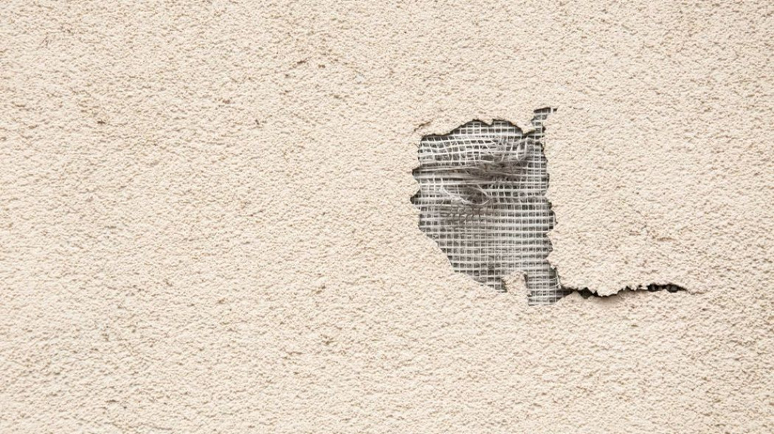

Ten etap często bywa traktowany po macoszemu. Szlifowanie wydaje się zbędne, ale to kluczowy element przygotowania pod warstwę zbrojącą. Nawet niewielkie uskoki między płytami prowadzą do falistej, nierównej powierzchni, którą trudno ukryć pod tynkiem. Efekt? Elewacja wygląda nieestetycznie i niedbale, a poprawki są kosztowne i czasochłonne.
Niedopracowana warstwa zbrojąca
Siatka zbrojąca z włókna szklanego jest jak rusztowanie dla tynku - musi być wykonana z największą precyzją. Błędy w tym zakresie obejmują:
  • brak wzmocnień narożników otworów - to newralgiczne miejsca narażone na pękanie;
  • zbyt cienka warstwa kleju, która nie spełni funkcji ochronnej;
  • nieprawidłowe zatopienie siatki, np. na styropianie, zamiast w środku warstwy;
  • zbyt małe zakładki, które osłabiają ciągłość powierzchni.
Efektem są spękania tynku, które z czasem powiększają się, powodując nieszczelności i degradację elewacji.
