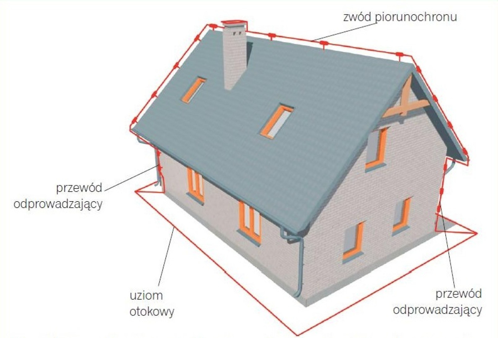

System odgromowy - potocznie zwany piorunochronem - to instalacja, która przejmuje energię wyładowania atmosferycznego i bezpiecznie odprowadza ją do ziemi. Dzięki temu prąd nie przedostaje się do wnętrza budynku, nie uszkadza konstrukcji i nie powoduje pożaru. Choć prawo budowlane nie nakłada obowiązku montażu piorunochronu w domach jednorodzinnych, to warto go zainstalować niezależnie od wymagań formalnych. Właściwie zaprojektowany system może ograniczyć skutki uderzenia pioruna aż w 98%. Najlepiej przewidzieć go już na etapie projektowania domu - na przykład przez wykonanie uziomu fundamentowego w czasie wylewania ław.
Instalacja odgromowa składa się z kilku podstawowych elementów:
  • zwodów,
  • przewodów odprowadzających,
  • przewodów uziemiających
  • oraz uziomu.
Na najwyższych punktach dachu - kalenicy, kominie - montuje się zwody, czyli stalowe linki, które przejmują uderzenie. Przewody odprowadzające mogą być wykonane ze stali, miedzi lub aluminium. Należy je ułożyć na zewnętrznych ścianach budynku wykorzystując narożniki - z daleka od okien, drzwi, bez załamań i z zachowaniem między nimi odległości 20 cm (muszą być min. dwa). Przewody układa się w linii prostej, najkrótszą drogą do uziomu - zwykle w narożach domu lub wzdłuż rynien i rur spustowych. Poprzez zacisk pobierczy umieszczony w puszcze ochronnej (na elewacji budynku) przewód ochronny łączy się z przewodem uziemiającym, prowadzącym do uziomu. Do wyboru mamy dwa uziomy: otokowe i fundamentowe.
schemat (rysunek) instalacja odgromowa w domu
Wykonanie uziomu zapewnia skuteczną ochronę i bezpieczeństwo pracy urządzeń elektrycznych w domu, a jednak mało inwestorów go wykonuje. Zazwyczaj instalacja odgromowa nie jest uwzględniona w projekcie domu, dlatego warto tego dopilnować na etapie budowy, bo wtedy jest najłatwiej ją wykonać.
