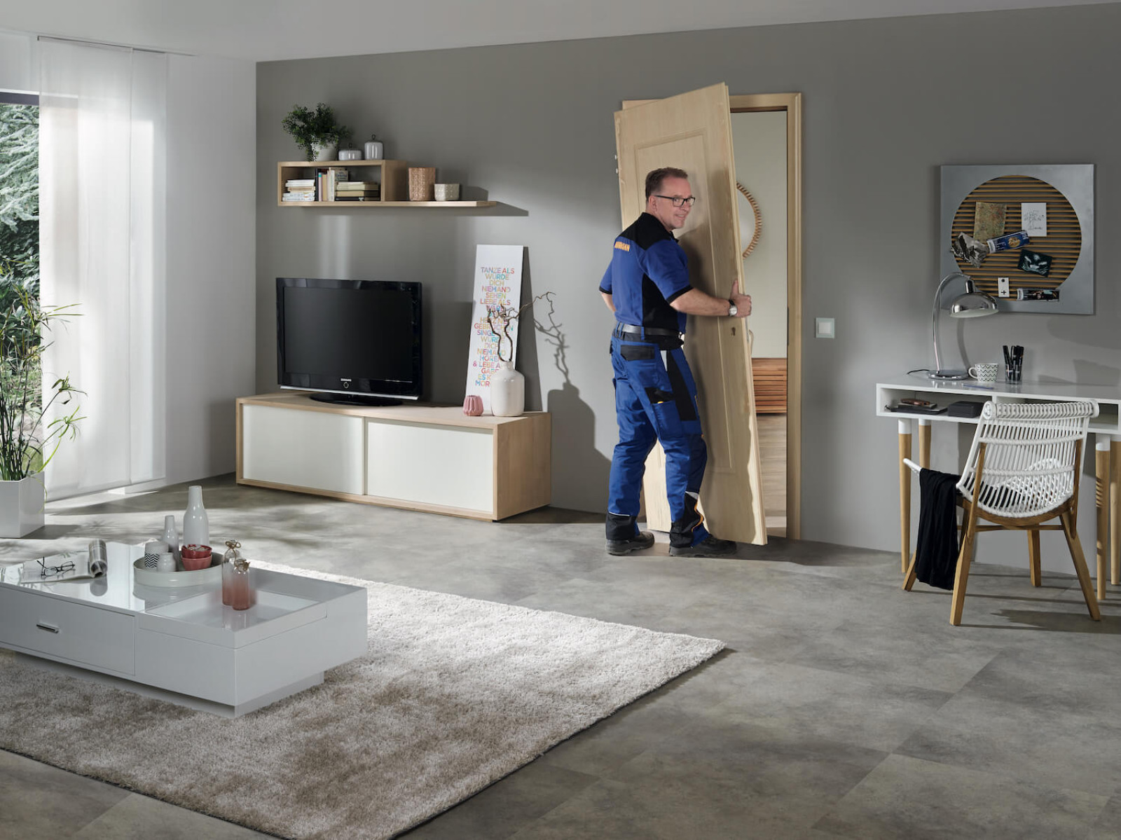

Co wiele osób robi źle przy montażu drzwi wewnętrznych
Odwrotne ustawienie ościeżnicy, cz zaniedbanie poziomowania - to błęd przy montażu drzwi wewnętrznych. Jeśli ie mam wpraw, lepiej zlecić to facowcom. Jest też korzść fiasowa. Jeżeli kupimy drzwi wraz z usługą montażu, to zapłacimy niższy podatek VAT, fot. HÖRMANN

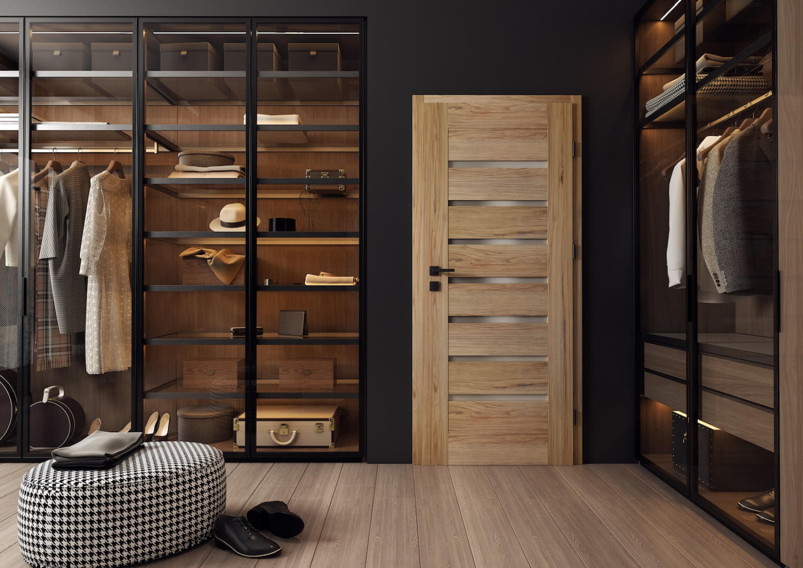

drzwi pokojowe z drewna
Większość drzwi powstaje z drewna, które jest materiałem naturalnym i łatwym w obróbce, fot. VOSTER
