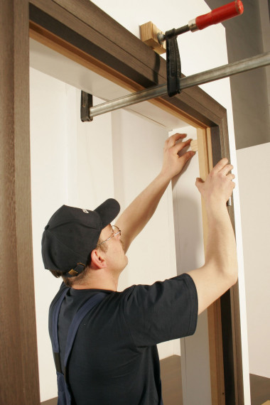

Zaczynamy od sprawdzenia, czy ościeżnica pasuje do otworu. Jeśli jest za wysoka, można ją nieco skrócić (do 3 cm), ale wówczas tak samo podcina się skrzydło. Następnie wstawiamy ją w otwór i licujemy z płaszczyzną ściany od strony zawiasów. Blokujemy za pomocą drewnianych lub plastikowych klinów, pilnując pionów. Dla zachowania właściwej szerokości otworu, do wnętrza ramy wstawiamy trzy deski/regulowane rozpórki.
Ościeżnicę warto zabezpieczyć przed porysowaniem, podkładając pod nie np. tekturę. Jeśli ramę przykręca się do ścian, należy nawiercić w niej otwory (niektóre mają je już gotowe). Na pionowy element wystarczą 2 albo 3 dyble, na górny 2. Na próbę zakładamy skrzydło, żeby sprawdzić, czy dobrze przylega do futryny i czy lekko się zamyka.
Obsadzaną ościeżnicę blokujemy za pomocą klinów, pilnując pionów
Obsadzaną ościeżnicę blokujemy za pomocą klinów, pilnując pionów. (fot. Classen)
Do wnętrza ramy należy wstawić rozpórki
Do wnętrza ramy należy wstawić rozpórki. (fot. Classen)

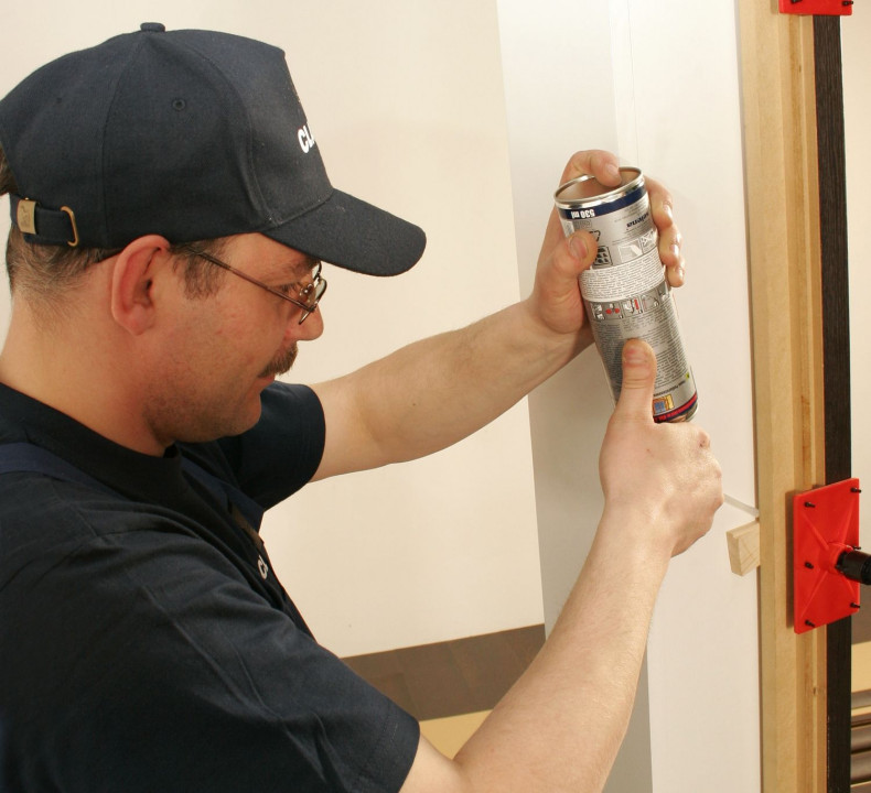

Szczelinę między ościeżnicą i ścianą wypełnia się równomiernie niskoprężną pianką montażową. Jeśli używamy tradycyjnej pianki jednoskładnikowej, boki otworu trzeba wcześniej zwilżyć wodą (świetnie sprawdzi się spryskiwacz do roślin). Pianki dwuskładnikowe tego nie potrzebują. Przed wprowadzeniem pianki, krawędzie ościeżnicy zabezpiecza się taśmą malarską. W przypadku drzwi przeciwpożarowych i przeciwdymowych (do kotłowni, garażu), pianki nie wolno stosować - zastępuje ją wełna mineralna.
Szczelinę między ościeżnicą i ścianą wypełnia się pianką montażową
Szczelinę między ościeżnicą i ścianą wypełnia się pianką montażową. (fot. Classen)

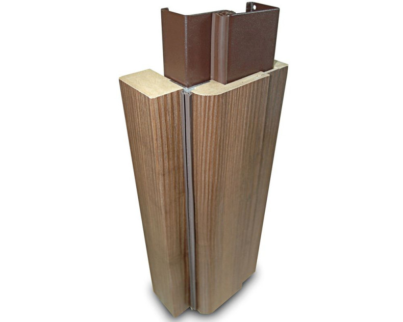

Jeszcze lepszy efekt uzyskamy, montując na metalowej ramie nakładkę maskującą o takim samym wzorze jak skrzydło. Nakładki zmniejszają jednak szerokość przejścia o ok. 3 cm i wysuwają płaszczyznę drzwi o ok. 5 cm od ściany po stronie zawiasów. Nakładki przykręca się do starej futryny lub mocuje na piankę, po uprzednim obcięciu starych zawiasów.
Typowa zabudowa ościeżnicy metalowej
Typowa zabudowa ościeżnicy metalowej. (fot. Invado)
