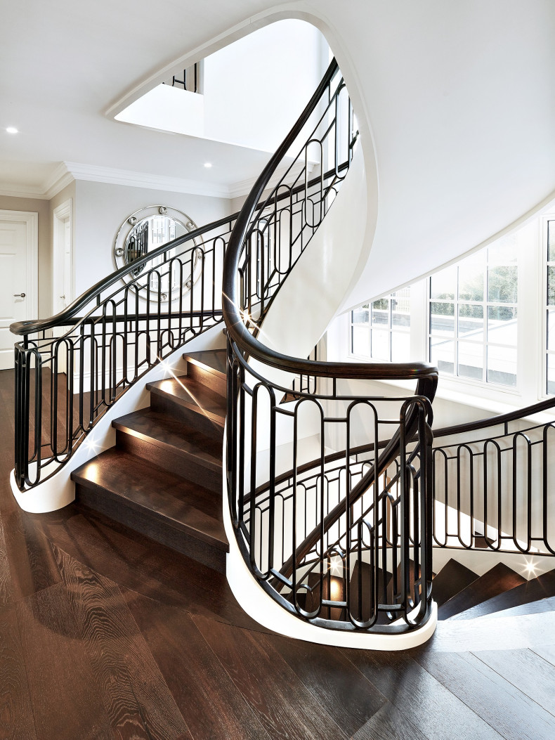

Na zdj. nr 1 mamy drewniane, gięte schody policzkowe z podstopniami. Wykonano je z barwionego i malowanego dębu i wyposażono w metalową balustradę z drewnianymi poręczami, umieszczoną po obu stronach biegu. Kosztują - bagatela - około 100 tys. zł (za jedną kondygnację). Schody wachlarzowe są efektowne i reprezentacyjne, ale potrzeba na nie dużo miejsca. Najlepiej prezentują się we wnętrzach otwartych. W schodach policzkowych stopnice i podstopnice osadza się w otworach wyfrezowanych w dwóch belkach policzkowych lub mocuje do nich łącznikami. Ich konstrukcja jest stabilna, a samo rozwiązanie, choć tradycyjne, wciąż popularne.

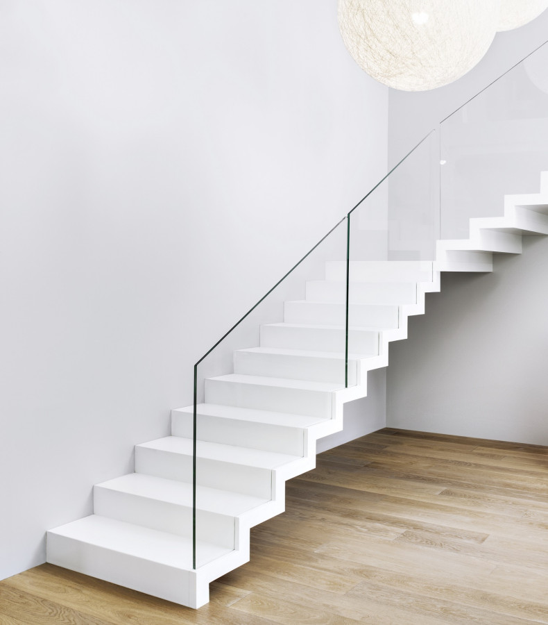

Zdj. nr 4 - prosty kształt i bardzo modna, dość skomplikowana w wykonaniu, konstrukcja. Dwubiegowe proste schody z podestem zrobiono ze stali. Stopnie o grubości 6 cm to sklejka, obłożona spiekiem kwarcowym i stal. Harfową balustradę wyposażono w poręcz, także z nierdzewnej stali. Cena tych schodów to około 54 tys. zł. Opierają się na konstrukcji wspornikowej, którą trzeba zaplanować już na etapie projektowania domu. Stopnie są jednostronnie mocowane do żelbetowej lub stalowej belki, umieszczonej w odpowiednio wzmocnionej ścianie. Schody wspornikowe są lekkie i nie dzielą optycznie wnętrza. Nie powinny się uginać, a szerokość biegu nie może być większa niż 120 cm.

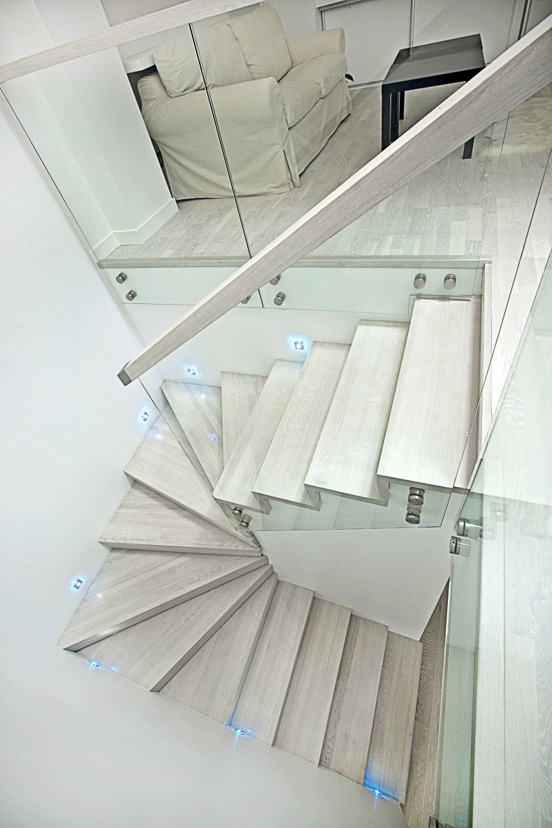

Na zdj. nr 7 mamy kolejne schody na betonie i jednocześnie kolejne schody dywanowe. Żelbetową konstrukcję zabiegowych schodów obłożono olejowanym na biało dębem. Szerokość biegu to 120 cm, stopni jest 15. Schody kosztowały 12,5 tys. zł, a szklana balustrada dodatkowo ok. 1,6 tys. zł/m.b. Schody zabiegowe, ze względu na różną szerokość stopni i brak podestu, nie są zbyt wygodne, ale na tym przykładzie dobrze widać, że zajmują niewiele miejsca.
Obkładanie drewnem to jeden z najpopularniejszych sposobów wykańczania schodów z betonu. Na ogół wykorzystuje się w tym celu drewno dębu, jesionu, buka i materiały egzotyczne - merbau, jatobę, mahoń, heban. Okładziny można lakierować, dobre efekty daje też olejowanie. Jeśli zdecydujemy się na ten wariant, musimy pamiętać, żeby drewniane okładziny schodów układać jak najpóźniej - robotnicy wykańczający dom i przenoszący między kondygnacjami ciężkie przedmioty mogą je zniszczyć.

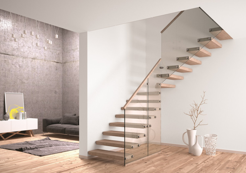

Schody zabiegowe na konstrukcji wspornikowej - zdj. nr 8. Stopnie z litego drewna o grubości 6 cm zamocowano z jednej strony w ścianie, a z drugiej opierają się na tafli z klejonego, hartowanego szkła (2 × 8 mm). Stopnie mogą być zrobione m.in. z buku, dębu, jesionu, orzecha amerykańskiego i merbau. Cena od 22 tys. zł. Warto pamiętać, że schody powinny dobrze komponować się z podłogą. Ich okładziny mogą być np. z drewna tego samego gatunku.

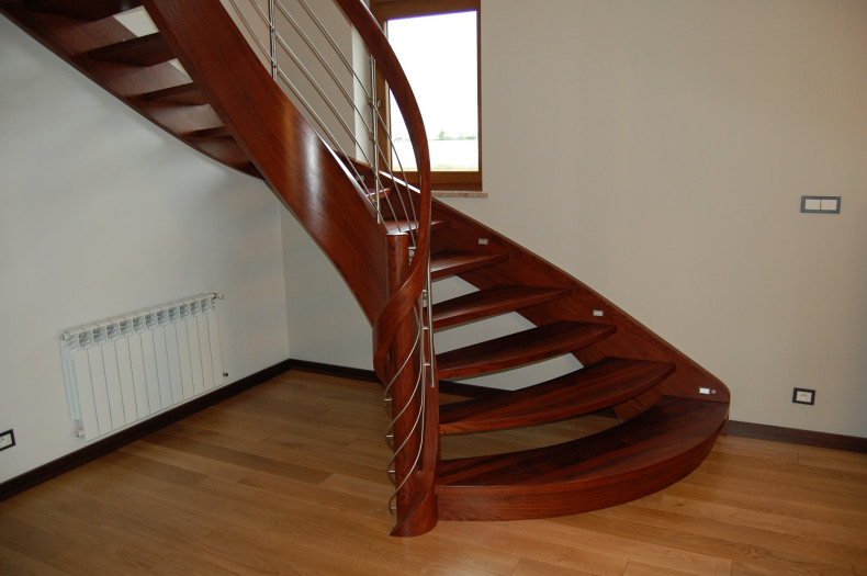

Na zdj. nr 9 mamy zupełnie inne na pierwszy rzut oka, ale także zabiegowe - schody na policzkach giętych, wykonane z egzotycznego drewna merbau. To również schody policzkowe (pierwsze wśród naszych zabiegowych), z zamontowanym w belce policzkowej podświetleniem. Balustradę zaprojektowano ze stali nierdzewnej, pochwyt z drewna. Wejście i zejście poszerzone. Cena 25 tys. zł.

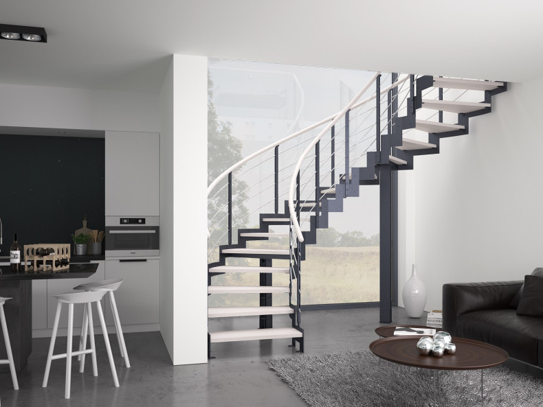

Zdj. nr 10 - kolejne schody kręcone. Stopnie z bukowego drewna, metalowa konstrukcja, poręcz z tworzywa sztucznego. Średnica 130 cm (stopień ma około 60 cm szerokości) lub 150 cm. Takie schody można kupić w marketach budowlanych - ich cena to około 3,5 tys. zł. Na najtańsze schody spiralne wydamy w markecie między 1,5 a 2 tys. zł. Za ich montaż zapłacimy kilkaset zł. Zaczęliśmy zatem od efektownych drewnianych schodów po łuku za 100 tys. zł, kończymy dużo "ciaśniej" skręconymi schodami za 2 tys. zł.
