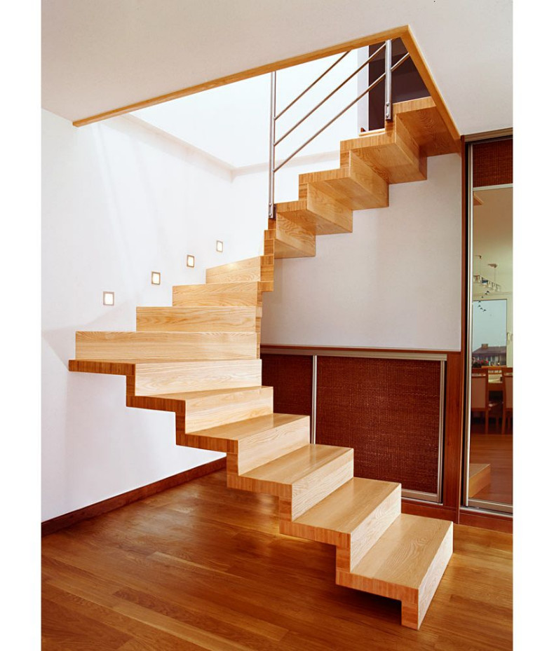

Nowoczesny minimalizm schodów
Nowoczesny minimalizm czyli prosta forma stopni i brak poręczy (fot. Marchewka)
