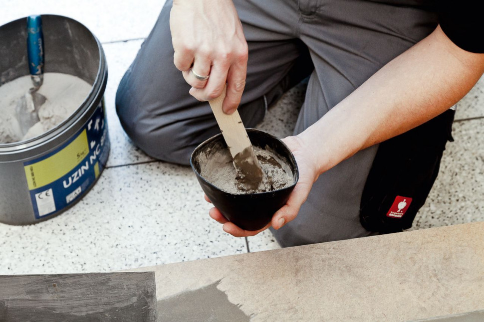

Proszek wsypujemy do czystej wody, pamiętając o dwóch rzeczach - po pierwsze, należy substancję mieszać bardzo energicznie aż do uzyskania gładkiej konsystencji pozbawionej grudek, a po drugie - warto za każdym razem przygotowywać tylko tyle zaprawy, ile będzie można użyć w ciągu 5-10 minut, taki jest bowiem czas jej przydatności.
Przygotowanie masy szpachlowej UZIN NC 880 przed nałożeniem
Zaprawę należy nakładać kielnią wygładzającą, na żądaną grubość warstwy. Po upływie kwadransa można zacząć wygładzać powierzchnie z naniesioną na nią masą. Po pół godzinie można już układać wykładzinę.

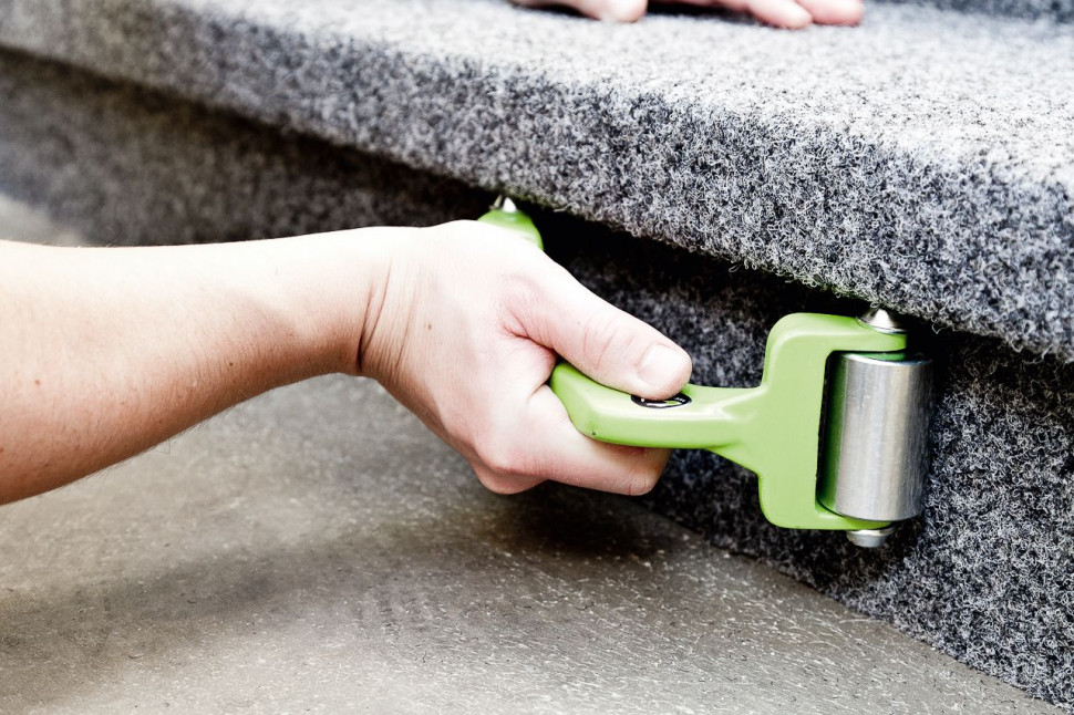

Warto pamiętać o tym, że wykładzinę trzeba układać natychmiast, a do tego w taki sposób, aby od razu pasowała. To ważne, bowiem późniejsza korekta ułożenia nie będzie możliwa.
Dociskanie wykładziny na schodach po przyklejeniu. fot. UZIN Utz
Następnie należy silnie docisnąć wykładzinę na całej powierzchni, np. poprzez rozcieranie. Czynność tę należy powtórzyć po ok. 10-20 minut, w szczególności w obszarze zakładek i krawędzi.
