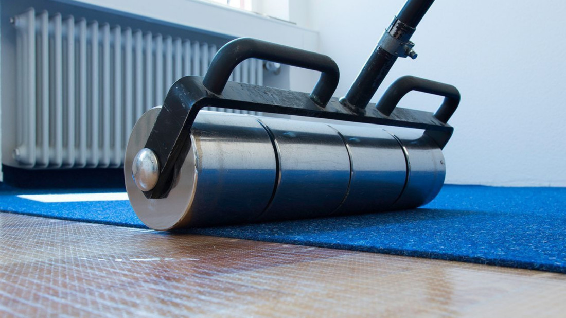

  • Rozłóż Sigan 3: Na czyste i suche panele rozłóż taśmę Sigan 3 stroną klejącą do dołu. Dopasuj ją do kształtu pomieszczenia, dociskając do podłogi.
Montaż wykładziny
  • Odklej fragment taśmy: Odklej około 10 cm papieru ochronnego z taśmy Sigan 3, odsłaniając część powierzchni klejącej.
  • Ułóż wykładzinę: Podwiń zakładkę wykładziny na krawędzi pomieszczenia i delikatnie odklej papier ochronny z taśmy Sigan 3. Przyłóż wykładzinę do odsłoniętej powierzchni klejącej, dociskając ją równomiernie dłońmi.
  • Stopniowo przyklejaj wykładzinę: Powtarzaj kroki 1 i 2, stopniowo odklejając papier i przyklejając kolejne fragmenty wykładziny. Wygładzaj wykładzinę, aby pozbyć się pęcherzy powietrza.
  • Docinanie narożników i zakrętów: W narożnikach i przy zaokrągleniach pomieszczenia naciągnij wykładzinę i przytnij ją ostrym nożem, dopasowując do kształtu.
  • Ostateczne wykończenie: Dokładnie dociśnij wykładzinę do taśmy Sigan 3 wzdłuż ścian i przy krawędziach mebli. Nadmiar materiału przy ścianach możesz wykończyć listwami przypodłogowymi.
