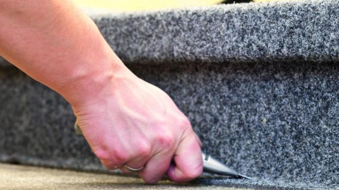

Poniżej przedstawiamy szczegółową instrukcję, jak krok po kroku położyć wykładzinę na schody:
  • Przygotowanie powierzchni
Dokładnie oczyść schody z brudu, kurzu i tłuszczu. Usuń stare wykładziny, farby i inne luźno trzymające się elementy.
Wypełnij wszelkie nierówności i ubytki za pomocą masy szpachlowej UZIN NC 880. Masa ta szybko schnie i zapewnia gładką, równą powierzchnię, idealną do układania linoleum.
Po wyschnięciu masy szpachlowej przeszlifuj schody papierem ściernym, aby uzyskać idealnie gładką powierzchnię.
  • Montaż wykładziny
  • Zmierz dokładnie każdy stopień i narysuj jego kształt na arkuszu wykładziny. Pamiętaj o dodaniu kilku centymetrów zapasu na zagięcie.
  • Wykonaj wykroje z linoleum i dopasuj je do kształtu schodów.
  • Nałóż klej kontaktowy UZIN WK 222 na powierzchnię schodów i fragment wykładziny dywanowej. Dokładnie rozprowadź klej za pomocą wałka lub pędzla.
  • Poczekaj kilka minut, aż klej lekko odparuje, a następnie ostrożnie przyłóż linoleum do schodów. Dokładnie wygładź powierzchnię, aby usunąć pęcherzyki powietrza.
  • Powtórz czynności 3 i 4 dla każdego stopnia schodów.
  • Dociśnij krawędzie linoleum listwami wykończeniowymi lub specjalnymi profilmi schodowymi.
Dodatkowe wskazówki:
  • Pracuj w dobrze przewietrzanym pomieszczeniu.
  • Używaj rękawic ochronnych podczas pracy z klejem.
  • Dokładnie postępuj zgodnie z instrukcją producenta kleju i masy szpachlowej.
  • W razie wątpliwości skonsultuj się z fachowcem.
