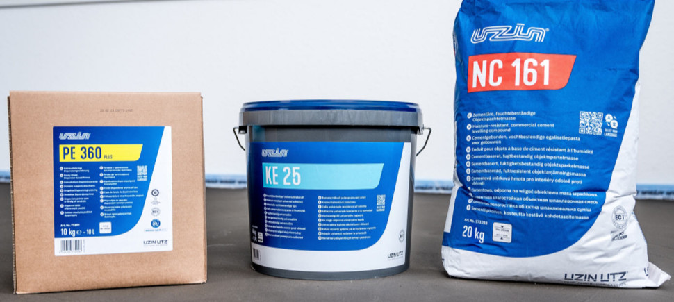

System MT (moisture tolerant) - zestaw produktów odpornych na wilgoć.

A może wykładzina, która "lubi" wilgoć? – Systemy MT
Nie każda wykładzina boi się wilgoci. Niektóre – zwłaszcza nowoczesne materiały obiektowe – potrafią z nią współpracować, „oddychając” i odprowadzając nadmiar pary wodnej.
W takim przypadku UZIN proponuje system MT (moisture tolerant), czyli zestaw produktów odpornych na wilgoć:
To rozwiązanie świetnie sprawdza się tam, gdzie nie możemy zatrzymać wilgoci, ale możemy dobrać materiały, które ją zniosą. I zrobią to bez mrugnięcia okiem.
