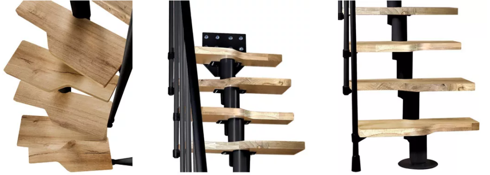

Stopnie wykonane z litego drewna są mocowane do konstrukcji metalowej zgodnie z instrukcją. Drewniane elementy są pokryte lakierem, który chroni je przed uszkodzeniami, jednak należy pamiętać, że różnice w odcieniach czy naturalne sęki są cechą charakterystyczną drewna i nie stanowią wady.
Balustrady, montowane na końcowym etapie, zapewniają bezpieczeństwo i stabilność podczas korzystania ze schodów. Należy zwrócić uwagę na ich odpowiednie osadzenie i trwałość połączeń.

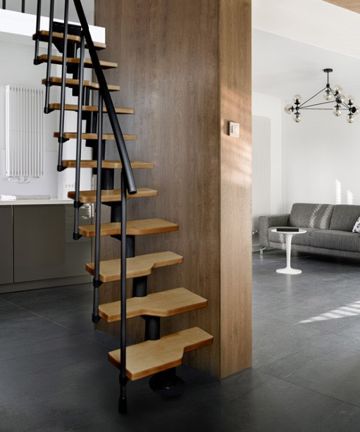

Charakterystyczny kształt stopni ułatwia wchodzenie po schodach
