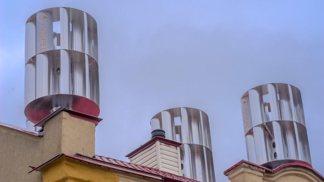

Turbiny wiatrowe DOSPEL poziome generujące energię elektryczną fot. Adobe Stock

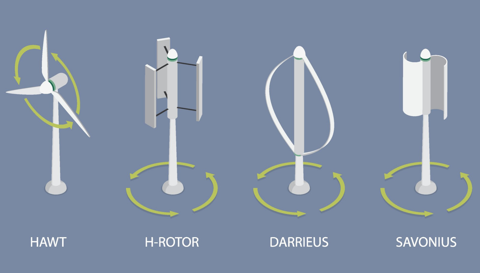

Konstrukcje o poziomej i pionowej osi obrotu
Najpowszechniejsze są wiatraki o poziomej osi obrotu wirnika, oznaczane skrótem HAWT, wyposażone najczęściej w trzy łopaty. Ten układ zapewnia najwyższą sprawność w szerokim zakresie prędkości wiatru i pozostaje standardem zarówno w energetyce zawodowej, jak i w instalacjach przydomowych. Jego wadą jest konieczność ustawiania wirnika prostopadle do kierunku wiatru, co realizuje statecznik kierunkowy lub - w większych konstrukcjach - mechanizm odchylania głowicy. Wokół masztu musi więc pozostać wolna przestrzeń umożliwiająca obrót w pełnym zakresie 360°.

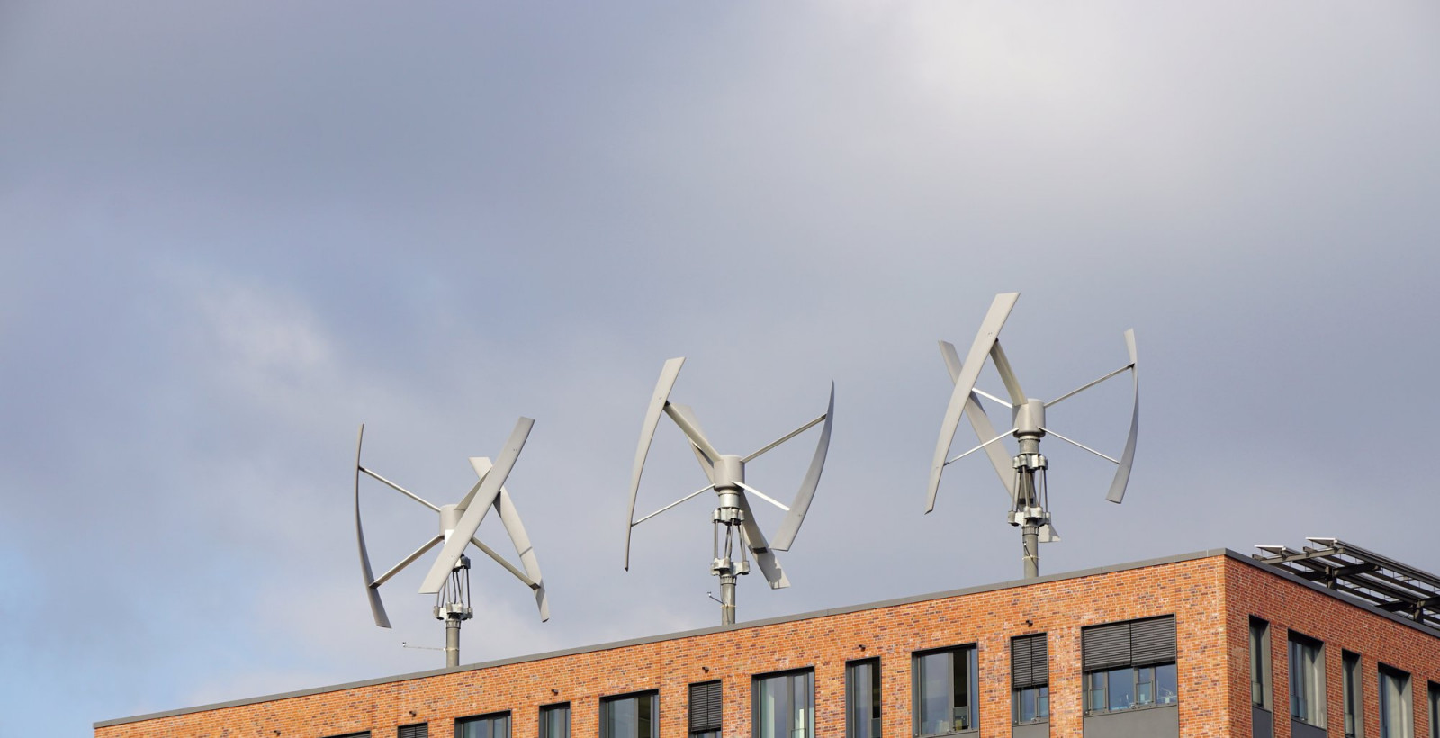

Turbiny o pionowej osi obrotu, oznaczane skrótem VAWT, występują w kilku odmianach. Wirnik Savoniusa, wykorzystujący opór aerodynamiczny półkolistych czerpaków, rusza już przy bardzo słabym wietrze, ale jego sprawność nie przekracza zwykle 0,20. Wirnik Darrieusa, pracujący na zasadzie siły nośnej, osiąga sprawność zbliżoną do konstrukcji poziomych, lecz nie rozruszy się samodzielnie i wymaga wspomagania. Odmiana H-Darrieus, z prostymi łopatami na wysięgnikach, stanowi kompromis między tymi rozwiązaniami.
Zaletą konstrukcji pionowych jest niewrażliwość na kierunek wiatru, cichsza praca i możliwość umieszczenia generatora u podstawy, co upraszcza konstrukcję nośną. Niższa sprawność, zwłaszcza przy małych prędkościach wiatru, ogranicza jednak ich zastosowanie do zasilania odbiorników o niewielkiej mocy oraz do miejsc, gdzie kierunek wiatru zmienia się często i gwałtownie - a więc do zabudowy zwartej.
Rodzaje konstrukcji o poziomej osi obrotu
Rodzaje konstrukcji o poziomej osi obrotu (fot. Adobe Stock)

Montaż na budynku
Konstrukcja o wysokości do 3 m zamocowana na istniejącym budynku nie wymaga żadnych formalności, co przesądza o popularności tego rozwiązania. Typowym miejscem instalacji jest wspornik wysunięty na przedłużeniu kalenicy z zamocowanym do niego masztem. Alternatywnie wykorzystuje się komin, pod warunkiem że nie prowadzi w nim kanał dymowy ani spalinowy.
Ograniczenia konstrukcyjne przesądzają o skali instalacji. Średnica wirnika nie przekracza 2 m, a dla zachowania prawidłowego przepływu powietrza koło wiatrowe musi obracać się co najmniej metr ponad powierzchnią dachu i innymi elementami na nim zamocowanymi. Realna moc takiej turbiny nie przekroczy około 2 kW mocy nominalnej, co - jak wykazano wcześniej - oznacza średnią moc rzędu kilkudziesięciu do stu kilkudziesięciu watów.
Wbrew rozpowszechnionemu przekonaniu dach nie jest miejscem korzystnym energetycznie. Wiatr opływający budynek tworzy nad połacią warstwę turbulencji sięgającą wysokości porównywalnej z wysokością samego budynku. Wirnik umieszczony 2–3 m nad kalenicą pracuje więc w powietrzu o chaotycznym przepływie, co obniża uzysk i wymusza ciągłe podążanie głowicy za zmieniającym się kierunkiem. Montaż na dachu jest kompromisem formalnym i kosztowym, a nie decyzją optymalizującą produkcję energii.
Drugim problemem są drgania. Pracujący wirnik przenosi na konstrukcję wsporczą obciążenia zmienne, a te - poprzez więźbę - na całą konstrukcję budynku. Efektem bywa dobrze słyszalny wewnątrz domu hałas materiałowy, znacznie bardziej uciążliwy dla domowników niż hałas aerodynamiczny słyszany na zewnątrz. Mocowanie musi być zaprojektowane z uwzględnieniem tłumienia drgań i zakotwione w elementach nośnych, nie w poszyciu.
Pionowe turbiny wiatrowe (VAWT)
Pionowe turbiny wiatrowe (VAWT) (fot. Adobe Stock)
