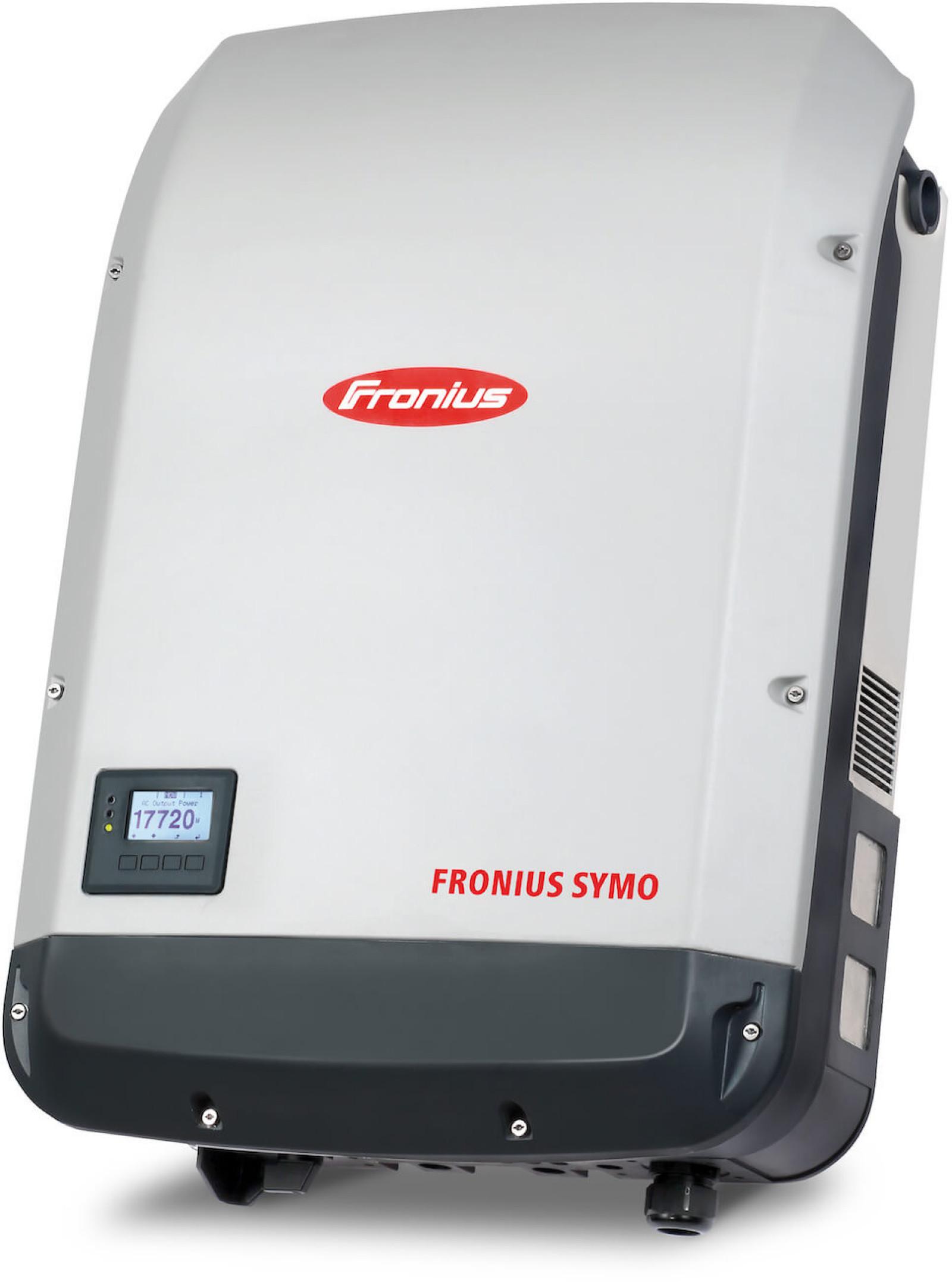

Które falowniki mogą współpracować z magazynami energii?
Falownik jest zaś w praktyce niezbędny w każdej instalacji fotowoltaicznej, gdyż to on umożliwia zmianę prądu stałego (DC) powstającego w panelach, na prąd przemienny (AC), którym zasilana jest większość domowych urządzeń. Inwertery oraz mikroinstalacje PV dzielimy w związku z tym na trzy kategorie.
Czy instalacja on-grid współpracuje z magazynem energii?
On-grid pracują połączone z siecią i tylko wówczas, gdy płynie w niej prąd. W razie awarii sieci nie możemy więc korzystać z własnego prądu, chociaż panele faktycznie nadal są w stanie go pozyskiwać. Jednak inwerter się wyłącza. Tu z założenia nie ma możliwości korzystania z magazynu energii. Nie możemy więc skierować do niego nadmiaru własnego prądu (musi trafić do sieci), ani zapewnić zasilania awaryjnego. W praktyce można jednak przezwyciężyć ten problem dodając działający równolegle falownik hybrydowy.

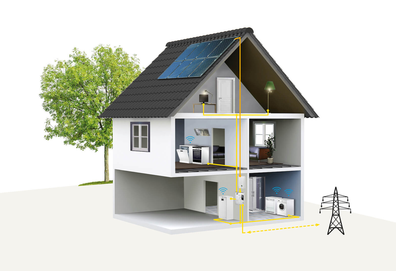

Dlaczego falownik hybrydowy to dobry wybór do magazynu energii?
Instalacje fotowoltaiczne hybrydowe współpracują z siecią, czyli wysyłamy do niej lub pobieramy prąd. Jednak mogą też działać niezależnie, przez co awaria sieciowa nie pozbawia nas możliwości korzystania z własnego prądu. Z założenia takie falowniki obsługują magazyny energii. Z jednej strony umożliwia to lepsze wykorzystywanie własnego prądu (decydujemy czy go zmagazynować, czy oddać do sieci), z drugiej zaś pozwala na zapewnienie zasilania awaryjnego. Co bardzo ważne nie musimy od razu kupować falownika hybrydowego wraz z akumulatorami. Bez magazynu energii będzie on po prostu pracował analogicznie jak wersja on-grid. Magazyn możemy zaś łatwo dodać do systemu w dowolnym momencie. Możemy także stopniowo rozbudowywać posiadany magazyn zwiększając jego pojemność.
rodzaj falownika do magazynu energii
To od rodzaju falownika zależy, czy możemy w ogóle dodać magazyn energii, fot. FRONIUS
