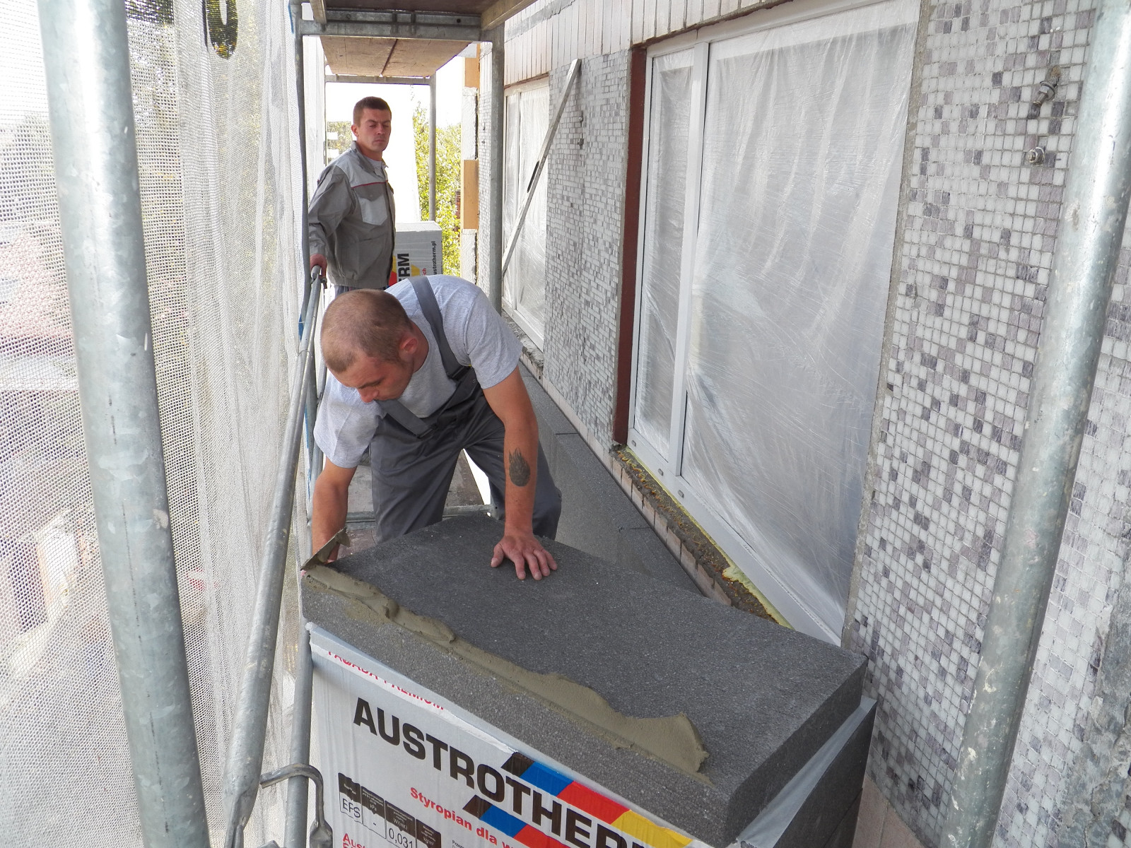

Na elewacjach to styropian dominuje. Pod tynk nadają się bowiem tylko specjalne odmiany wełny mineralnej, fot. Adobe Stock

Ocieplenie ścian zewnętrznych chyba najsilniej kojarzy się z termomodernizacją. To rzeczywiście etap ważny i wpływający na wygląd domu. Zdecydowanie jest to już zadanie dla fachowców, wymagające umiejętności i doświadczenia. Ponadto wiążące się z prowadzeniem prac na niebezpiecznej wysokości.

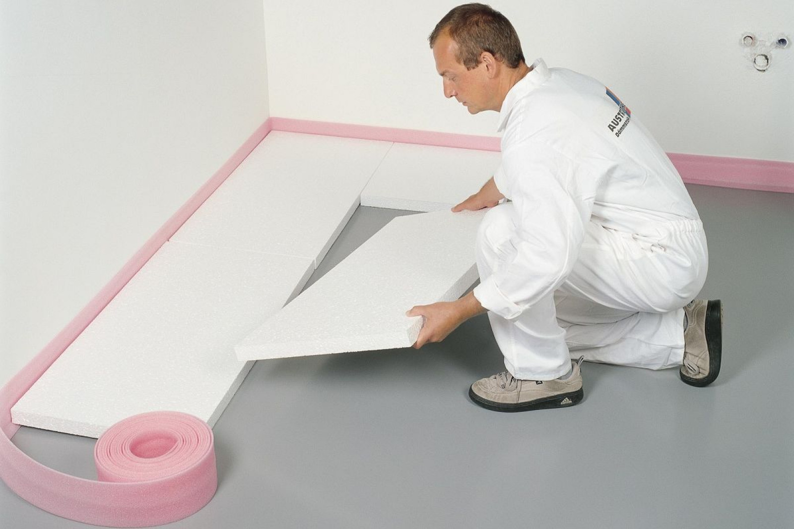

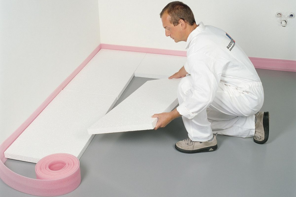

Ocieplenie podłóg podczas termomodernizacji przeprowadzane jest raczej niechętnie. Przede wszystkim dlatego, że wymaga zniszczenia dotychczasowej podłogi. Czyli np. nie tylko parkietu, ale i wszystkiego co znajduje się pod nim. Na nowe warstwy, z odpowiednio grubą izolacją, może przy tym nie być miejsca. Wyjątkiem są podłogi drewniane na legarach. Tam po usunięciu starej drewnianej konstrukcji mamy do dyspozycji nawet ponad 30 cm na nowe warstwy.
Ocieplenie podłogi to element z którego często rezygnuje się w budynku poddawanym termomodernizacji. Powodem są trudności techniczne.
Ocieplenie podłogi to element z którego często rezygnuje się w budynku poddawanym termomodernizacji. Powodem są trudności techniczne, fot. AUSTROTHERM

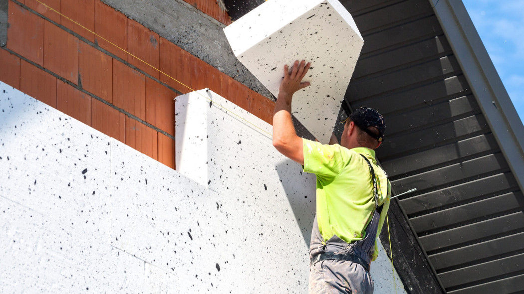

To typowe pytanie, jakie można usłyszeć w dyskusjach o dociepleniu ścian przy termomodernizacji. Najbardziej prawdziwa, ale i najmniej satysfakcjonująca, odpowiedź brzmi: to zależy. Zależy zarówno od budowy ściany, jak i charakterystyki styropianu, przede wszystkim tego czy będzie on biały, czy z dodatkiem grafitu (szary). Jednak można w przybliżeniu określić, jak gruba powinna być izolacja przegród, tak aby spełniały one współczesne wymagania, czyli wcześniej opisany poziom WT 2021.
Będzie to następująca grubość ocieplenia:
  • ściany zewnętrzne - 15-20 cm styropianu lub wełny mineralnej;
  • dachy - 20-30 cm wełny mineralnej;
  • podłogi na gruncie - 10-15 cm styropianu.
To wartości przybliżone, ale dające wyobrażenie o charakterystyce termomodernizacji. Niekiedy wystarczająca może się okazać cieńsza warstwa, np. 10 cm styropianu grafitowego na ścianach, jednak tu konieczne jest już w miarę dokładne oszacowanie izolacyjności istniejącej ściany. Natomiast zupełnie czym innym jest sytuacja, gdy grubość ocieplenia musi być ograniczona z powodu braku miejsca (np. w dachu lub podłodze) lub z innych względów technicznych. Dla tych, którzy oczekują dokładnych danych o pożądanej grubości izolacji, nieco dalej tłumaczymy w jaki sposób może być określana izolacyjność materiałów oraz jak obliczyć izolacyjność przegród wraz z nową izolacją.

Docieplenie ścian styropianem kosztuje 200-300 zł/m2 za materiały i robociznę. Podobny jest koszt ocieplenia dachu wełną mineralną wraz z wykończeniem skosów poddasza płytami gipsowo-kartonowymi. Zdecydowanie tańsze jest zaś ocieplenie stropu na poddaszu nieużytkowym, za co zapłacimy do 100 zł/m2. Jednak pod warunkiem, że prace będą polegać jedynie na rozwinięciu wełny mineralnej z rolki i przykryciu jej paroprzepuszczalną folią dachową. Generalnie docieplenie przegród w budynku istniejącym będzie kosztować więcej niż w nowym, dopiero wznoszonym. Nic w tym dziwnego, gdyż niejednokrotnie trzeba usunąć stare ocieplenie, zniszczone tynki, starannie oczyścić i osuszyć ściany itp. Trzeba się przy tym liczyć z rozmaitymi „niespodziankami”, które wychodzą na jaw dopiero w trakcie prac. Dlatego szczególnie trudno jest podać koszt takich prac jak docieplenie fundamentów oraz podłóg na gruncie. Tu bowiem wiele zależy od sytuacji w konkretnym przypadku. Zupełnie czym innym jest przecież pozbycie się starej drewnianej podłogi na legarach, niż usunięcie betonowej wylewki i wybieranie ziemi.
Za ocieplenie ścian styropianem zapłacimy 200–300 zł/m2  . Robocizna kosztuje tu więcej niż materiały. AUSTROTHERM
Za ocieplenie ścian styropianem zapłacimy 200-300 zł/m2. Robocizna kosztuje tu więcej niż materiały, fot. AUSTROTHERM

Chociaż każde 5 cm styropianu kosztuje 15-20 zł/m2, to jednak próby obniżenia kosztów przez stosowanie cienkiej warstwy ocieplenia nie bardzo mają sens przy termomodernizacji. Nie jest to bowiem znacząca różnica, skoro i za materiały i robociznę będziemy musieli zapłacić 200-300 zł/m2 . Dlatego tym bardziej nie opłaca się ocieplać ścian warstwą cieńszą niż 10 cm. Większość wydatków i tak poniesiemy, niezależnie od tego czy ocieplenie będzie miało 5, 15 czy 20 cm.
