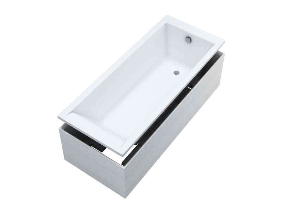

Nośnik styropianowy do obudowy wanny
Obudowę wanny można wykonać, wykorzystując nośnik styropianowy, fot. Schedpol.

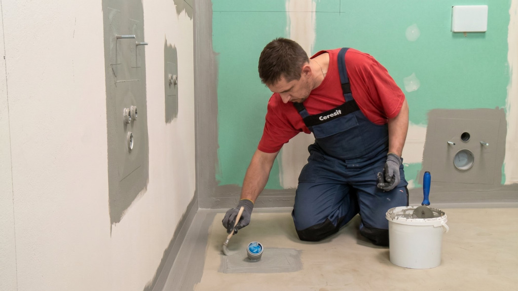

Nakładanie płynnej folii w łazience
Krok 5. Nałożenie pierwszej warstwy płynnej folii na ściany...

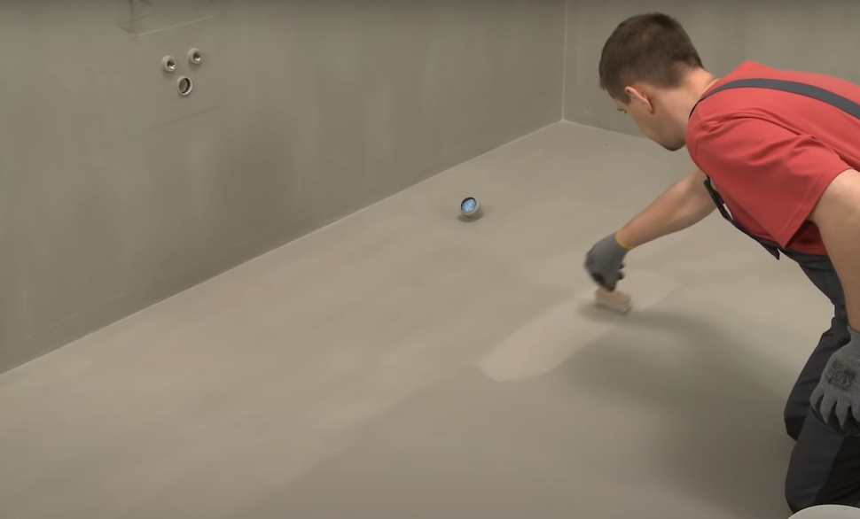

Izolacja przeciwwilgociowa w łazience
...i na podłogę, fot. Ceresit.
