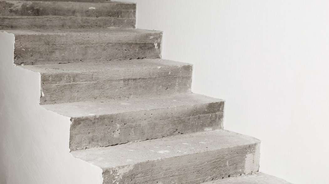

Źle dobraną wysokość stopni żelbetowych można dość łatwo skorygować przed ułożeniem ostatecznego wykończenia. Do stopni mocujemy nakładki o odpowiednio dobranej grubości albo wykonujemy cienką nadlewkę. (fot. Adobe Stock)
Podczas prac wykończeniowych okazało się, że ostatni stopień schodów prowadzących na piętro wypadnie o 8 cm wyżej od pozostałych. Bieg żelbetowy jest w stanie surowym, a docelowo ma zostać wykończony drewnem albo płytkami ceramicznymi. W jaki sposób usunąć tę różnicę, zanim rozpocznie się układanie okładziny?
