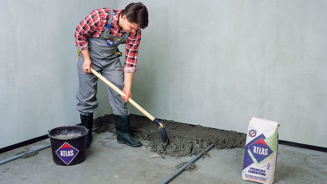

Wykonywanie podkładu podłogowego z jastrychu cementowego, fot. Atlas.
Podkład podłogowy przenosi obciążenia na strop lub grunt, wyrównuje poziom pomieszczenia i tworzy bazę pod okładzinę wykończeniową. Od jego grubości, sposobu ułożenia i rodzaju spoiwa zależy nie tylko trwałość podłogi, lecz także harmonogram całej budowy – bo na jastrych trzeba czekać, aż wyschnie. Jakie grubości obowiązują przy poszczególnych rozwiązaniach? Czym różni się podkład cementowy od anhydrytowego i kiedy warto sięgnąć po masę samopoziomującą?
Wykonywanie podkładów betonowych
Dla podkładu podłogowego przyjmuje się wytrzymałość na ściskanie nie niższą niż 20 MPa, co w systemie oznaczeń jastrychów odpowiada zapisowi CT-C20-F4. Litery CT wskazują spoiwo cementowe, symbol C wytrzymałość na ściskanie w MPa, a symbol F wytrzymałość na zginanie. Typowe wyroby dostępne w handlu obejmują klasy od CT-C20-F4 przez CT-C25-F5 po CT-C30-F6. Oznaczeń tych nie należy mylić z klasami betonu towarowego zapisywanymi w postaci C20/25, które odnoszą się do innego systemu badań.
Na budowach jednorodzinnych mieszankę przygotowuje się w agregacie mieszająco-pompowym, potocznie nazywanym miksokretem, albo zamawia jako gotową mieszankę dowożoną betonowozem. Konsystencja powinna być na tyle gęsta, żeby materiał nie rozwarstwiał się podczas transportu i rozkładania. Zagęszczanie mechaniczne przy cienkich warstwach zwykle nie jest konieczne, zwłaszcza gdy do wyrównania używa się listwy wibracyjnej, która w jednym przejściu profiluje i zagęszcza powierzchnię.
Przy zamówieniu mieszanki towarowej decydujące znaczenie ma czas. Standardowa mieszanka nadaje się do wbudowania przez 90 minut od momentu załadunku wpisanego na dokumencie WZ – po tym czasie wbudowanie odbywa się na odpowiedzialność odbiorcy, ponieważ parametry świeżej mieszanki, a w konsekwencji także stwardniałego jastrychu, ulegają pogorszeniu. Utrudniony dojazd czy brak miejsca na manewrowanie betonomieszarką to nie tylko kwestia wygody: opóźnienie rozładunku bezpośrednio przekłada się na jakość gotowej posadzki. Jeżeli rozładunek ma potrwać dłużej, trzeba uprzedzić dostawcę już przy składaniu zamówienia i zamówić mieszankę o zmodyfikowanym czasie wiązania.
Trzy sposoby ułożenia podkładu i minimalne grubości
Podkład zespolony układa się bezpośrednio na oczyszczonym i zagruntowanym podłożu nośnym, z którym trwale się wiąże. Minimalna grubość wynosi tu 25 mm, chyba że producent konkretnej zaprawy dopuszcza inaczej – niektóre gotowe jastrychy fabryczne można układać już od 10 mm. Decydujące jest przygotowanie podłoża: musi być suche, nośne, twarde, bez spękań i szorstkie po oczyszczeniu z zaczynu cementowego, a miejsca zatłuszczone olejami wymagają odtłuszczenia lub wypalenia.
Podkład na warstwie rozdzielającej oddziela się od podłoża folią z zaklejonymi zakładami albo papą i wtedy pracuje niezależnie. Jego grubość nie powinna być mniejsza niż 35 mm. Folia separacyjna musi być poprawnie połączona z dylatacją obwodową, ułożona bez fałd i bez pustek na brzegach.
Podkład pływający, układany na warstwie sprężystej – styropianie, wełnie mineralnej czy piance polietylenowej – wymaga co najmniej 40 mm, a producenci gotowych zapraw podają dla niego zakres 40–100 mm. Warstwa ta pełni jednocześnie funkcję izolacji akustycznej, tłumiąc dźwięki uderzeniowe przenoszone przez strop. Płyty izolacji układa się na wyrównanym podłożu, ściśle jedna przy drugiej, z przesuniętymi spoinami i bez krzyżowania się styków; przy izolacji akustycznej dopuszczalna jest wyłącznie jedna warstwa płyt. Na izolacji rozkłada się folię budowlaną z zakładem około 10 cm i wywinięciem na ściany, sklejając styki taśmą.
Grubość każdego z tych rozwiązań dobiera się do przewidywanych obciążeń eksploatacyjnych, a podane wartości są minimami, nie wartościami zalecanymi.
