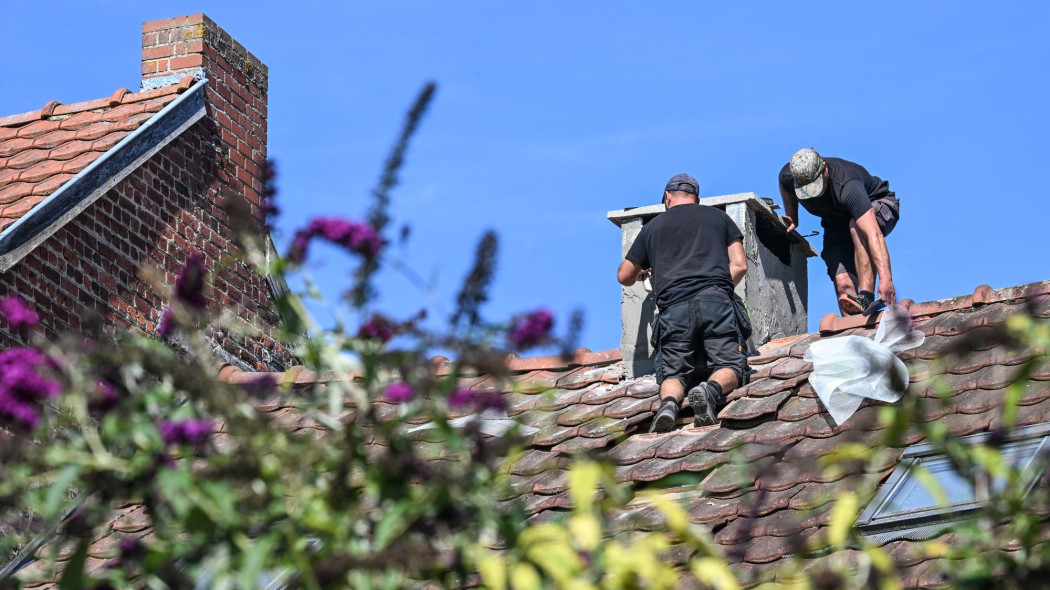

Remont zwieńczenia komina to praca na wysokości, a więc zajęcie wymagające asekuracji i odpowiedniego przygotowania stanowiska. Ekipa powinna korzystać z szelek bezpieczeństwa wpiętych w stały punkt kotwiący, a przy większym zakresie robót - z rusztowania ustawionego przy ścianie szczytowej albo z podestu na dachu.
Stałe dojścia do kominów, czyli popularne ławy i stopnie kominiarskie, nie są kwestią wygody, lecz wymogiem § 308 rozporządzenia w sprawie warunków technicznych. Trzeba je wykonać na dachu o spadku ponad 25% oraz na każdym dachu pokrytym materiałami łamliwymi. Na odcinkach dojść o nachyleniu przekraczającym 25% obowiązkowe są zabezpieczenia przed poślizgiem, a przy spadku połaci powyżej 100% - stałe uchwyty dla lin bezpieczeństwa albo bariery ochronne nad dolną krawędzią dachu. Ten sam przepis określa wymiary wyjścia na dach: klapa wyłazowa musi mieć co najmniej 0,8 × 0,8 m w świetle, a drzwi - 0,8 m szerokości i minimum 1,9 m wysokości. Uzupełnia go § 146 ust. 1, zgodnie z którym wyloty przewodów kominowych muszą pozostawać dostępne do czyszczenia i okresowej kontroli. Jeżeli remontowany komin takiego dojścia nie ma, warto wykonać je przy okazji prac dekarskich.
Termin ma równie duże znaczenie jak sam sposób wykonania robót. Zaprawy murarskie, kleje i masy szpachlowe wiążą prawidłowo dopiero powyżej +5°C, dlatego prace planuje się od późnej wiosny do wczesnej jesieni, unikając dni z zapowiadanym deszczem i silnym wiatrem. Świeżo wymurowane zwieńczenie trzeba osłonić folią na czas opadów, a wyloty kanałów zabezpieczyć przed wpadaniem gruzu - zatkany przewód spalinowy potrafi zablokować pracę kotła jeszcze przed końcem remontu.
