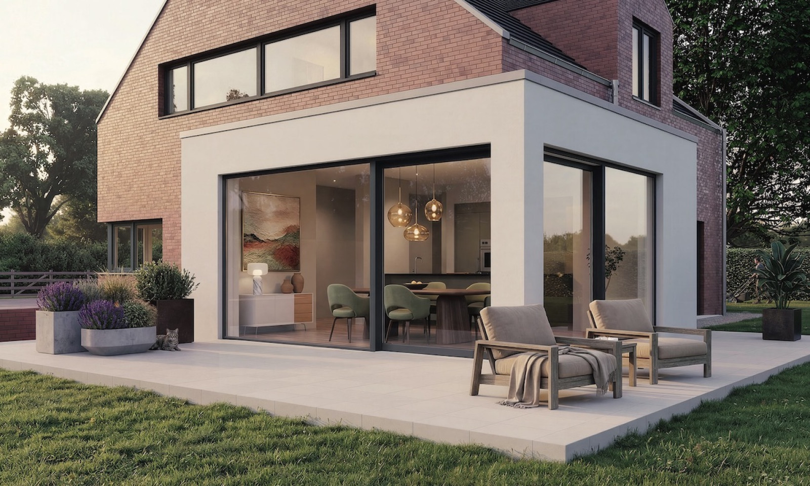

Nowoczesna, prosta architektura i duże okna fasadowe to trend obowiązujący od kilku lat, fot. Adobe Stock
Nie ma jednego idealnego okna dla całego domu. Parametry okien trzeba dopasować do kierunku świata. Przeszklenia od południa i zachodu powinny ograniczać nadmierne zyski ciepła latem, podczas gdy te od północy muszą przede wszystkim chronić przed stratami energii. Sprawdź, co oznaczają współczynniki Uw, Ug, g, Lt i Rw, jak dobrać okna fasadowe do swojego domu oraz na jaki wydatek trzeba się przygotować.

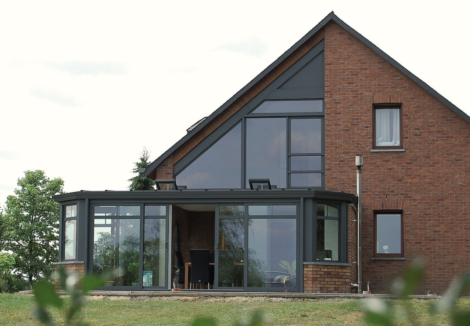

Okna fasadowe to najczęściej wersje rozwierno-uchylne.
Okna fasadowe to najczęściej wersje rozwierno-uchylne, fot. Veka
Duże przeszklenia są jednocześnie źródłem światła, widoku, strat ciepła, zysków słonecznych i obciążeń konstrukcyjnych. Nie istnieje jeden idealny parametr, który pozwalałby ocenić ich jakość. Bardzo ciepłe duże okno może przegrzewać pomieszczenie, szyba akustyczna może niewiele pomóc, jeżeli w ramie znajdzie się zwykły nawiewnik, a smukły profil może okazać się niemożliwy do zastosowania przy ciężkim, otwieranym skrzydle.

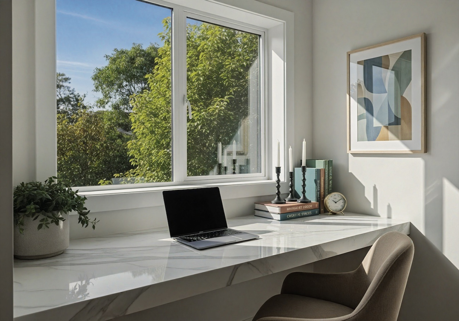

Przez duże przeszklenia do wnętrz latem wpada bardzo dużo światła.
Przez duże przeszklenia do wnętrz latem wpada bardzo dużo światła, fot. Aliplast
4. Współczynnik Lt - ilość światła we wnętrzach
Istotny jest również współczynnik przepuszczalności światła Lt - im ma wyższą wartość, tym jaśniejsze wnętrze. Korzystnie, gdy Lt przekracza 70%. Trzeba jednak pamiętać, że im więcej tafli w pakiecie szybowym, tym mniejsza przepuszczalność światła. Okno z pakietem trzyszybowym może osiągać Lt około 74%. Jednak często jest to niewiele ponad 60%.

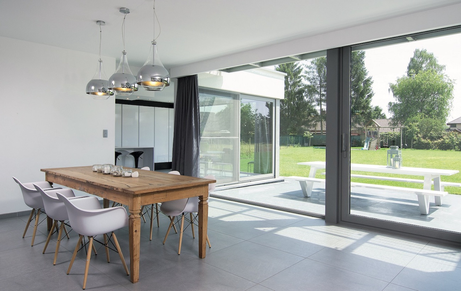

W przeszkleniach tarasowych i ogrodach zimowych chętnie wykorzystuje się profile aluminiowe.
W przeszkleniach tarasowych i ogrodach zimowych chętnie wykorzystuje się profile aluminiowe. fot. Aliplast
Dla kogo okna aluminiowe: dobry wybór tam, gdzie projekt przewiduje wysokie skrzydła, duże przeszklenia stałe, narożniki szklane lub ciężkie drzwi przesuwne. Współczesne systemy z rozbudowanymi przekładkami termicznymi spełniają wymaganie Uw = 0,9, a rozwiązania z wyższej półki schodzą jeszcze niżej - ale sam fakt użycia aluminium nie gwarantuje dobrego wyniku bez odpowiedniej szyby i ramki dystansowej. Największą zaletą aluminium jest bardzo dobra sztywność przy stosunkowo smukłych przekrojach. Oznacza to możliwość stosowania wąskich ram, uzyskania większej powierzchni szkła oraz projektowania bardzo dużych przeszkleń bez konieczności wprowadzania licznych podziałów.

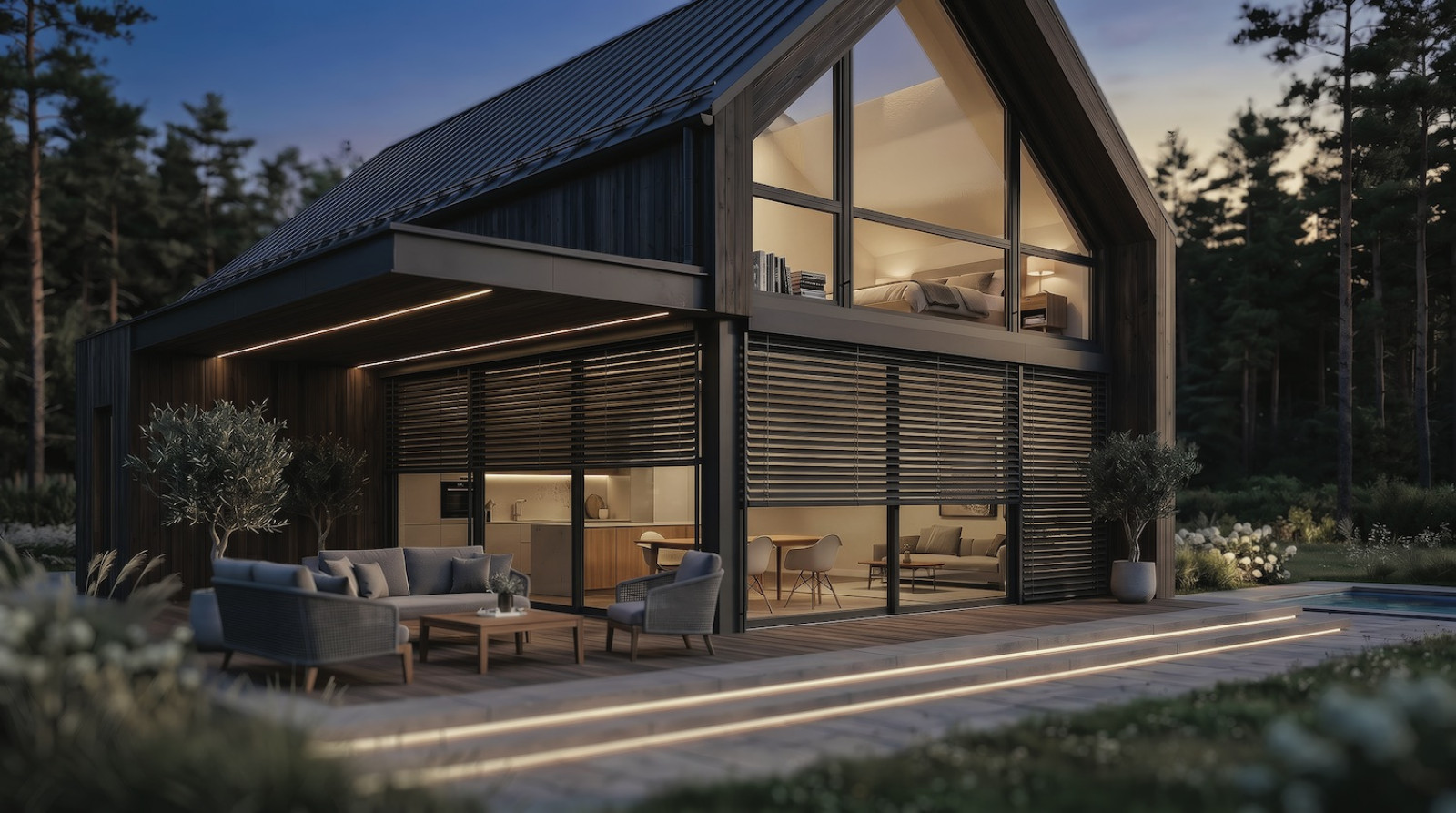

Żaluzja fasadowa pozwala regulować kąt ustawienia lameli – można odbijać promienie słoneczne, a jednocześnie zachować widok na ogród. To jedno z najbardziej elastycznych rozwiązań do strefy dziennej, ale wymaga  miejsca na pakiet lameli, prowadnic i odpo- wiednio zaprojektowanej wnęki. Przy dużych  przeszkleniach rozsądne jest zastosowanie automatyki pogodowej i czujnika wiatru.
Żaluzja fasadowa pozwala regulować kąt ustawienia lameli - można odbijać promienie słoneczne, a jednocześnie zachować widok na ogród. To jedno z najbardziej elastycznych rozwiązań do okien w strefie dziennej, ale wymaga miejsca na pakiet lameli, prowadnic i odpowiednio zaprojektowanej wnęki. Przy dużych przeszkleniach rozsądne jest zastosowanie automatyki pogodowej i czujnika wiatru, fot. Wiśniowski

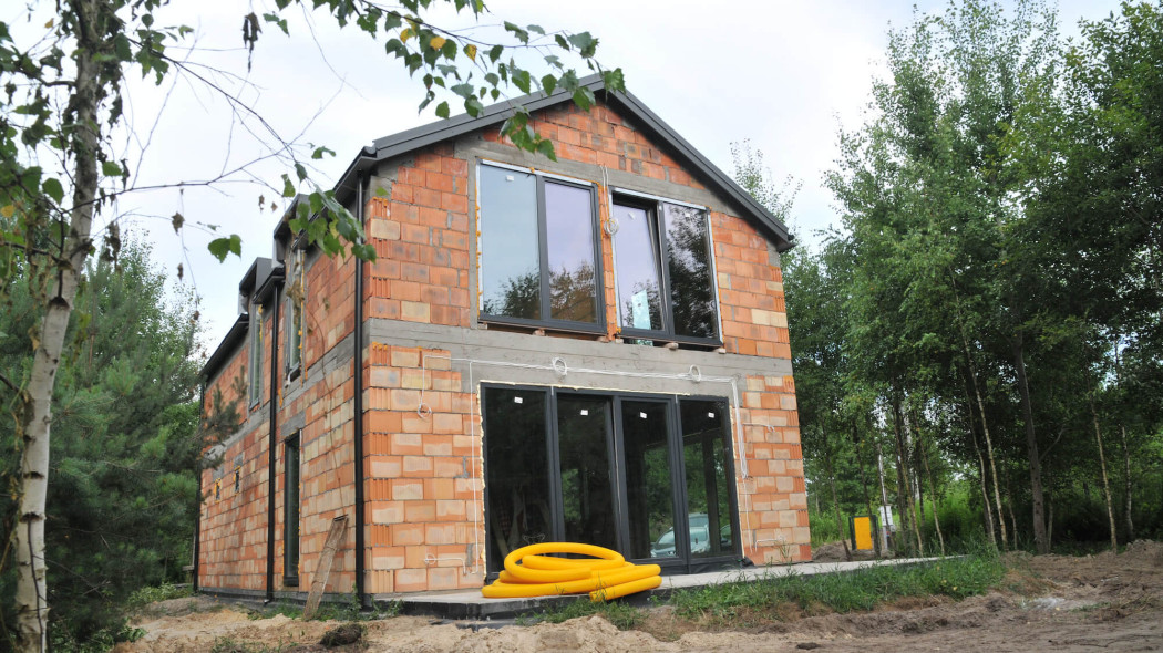

Tam, gdzie jest łatwy dostęp do okien od zewnątrz warto zamontować wersje stałe, które mają cieńsze profile i są tańsze od przesuwnych.
Tam, gdzie jest łatwy dostęp do okien od zewnątrz warto zamontować wersje stałe, które mają cieńsze profile i są tańsze od przesuwnych, fot. Veka
Szczególnej uwagi wymagają drzwi przesuwne. Ich próg powinien mieć stabilne, zaprojektowane podparcie, ciągłość izolacji termicznej oraz połączenie z hydroizolacją tarasu. Próg ustawiony przypadkowo tylko na kilku klockach i wypełniony pianą montażową może po kilku latach osiąść, rozszczelnić się, utrudniać lub nawet uniemożliwiać ruch ciężkiego skrzydła.
