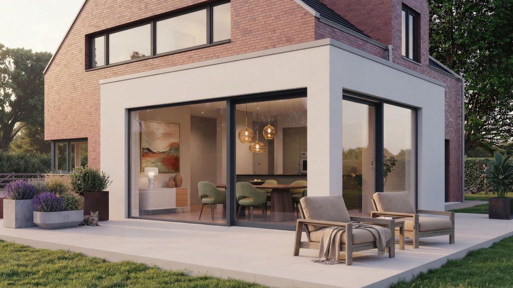

Przez przeszklenia ucieka z domu znacznie więcej ciepła niż przez ściany, dlatego kupując panoramiczne okna trzeba koniecznie sprawdzić, jaki mają współczynnik przenikania ciepła U, fot. VEKA
Duże przeszklenia są obecnie wyróżnikiem nowoczesnych domów. Szkło zamiast ściany nadaje lekkości bryle i pozwala dobrze doświetlić wnętrza. Jednak panoramiczne okna muszą być odpowiednio dobrane - w przeciwnym razie mogą stać się przyczyną dyskomfortu i wysokich rachunków za ogrzewanie.

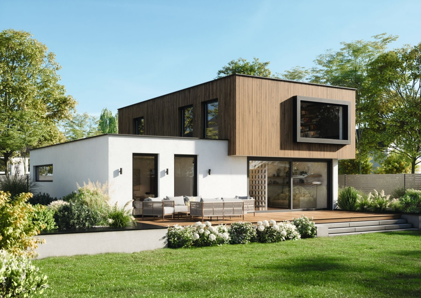

Bryła z wielkogabarytowymi oknami wygląda lekko i nowocześnie.
Bryła domu z wielkoformatowymi oknami wygląda lekko i nowocześnie, fot. SCHÜCO
