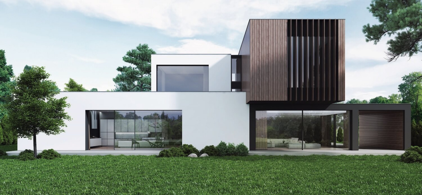

parametry akustyczne dużych okien
To czy dużo hałasu przenika z zewnątrz do domu zależy głównie od parametrów akustycznych okna. Jeśli mieszkamy w głośnej okolicy, warto wybrać okna panoramiczne o podwyższonej izolacyjności akustycznej, fot. ALUPROF

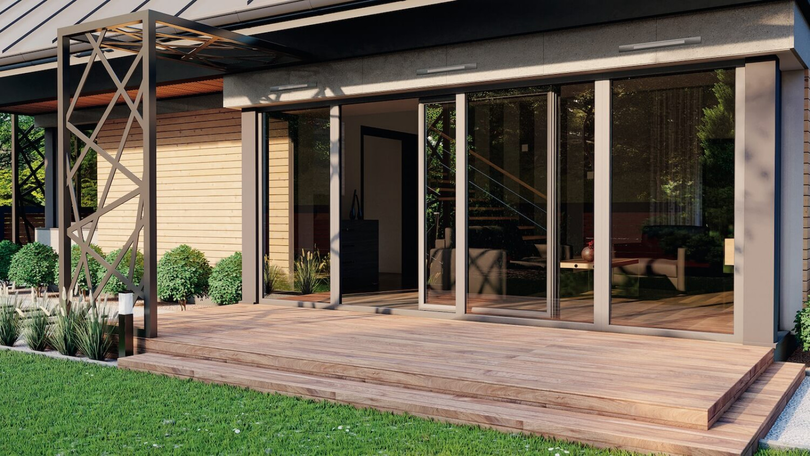

duże okna nieotwierane fiksy
Nie wszystkie przeszklenia muszą się otwierać. Warianty nieruchome - tak zwane fiksy - są dużo tańsze od ich otwieranych odpowiedników i mają lepsze parametry dotyczące izolacyjności cieplnej i akustycznej, fot. KRISHOME

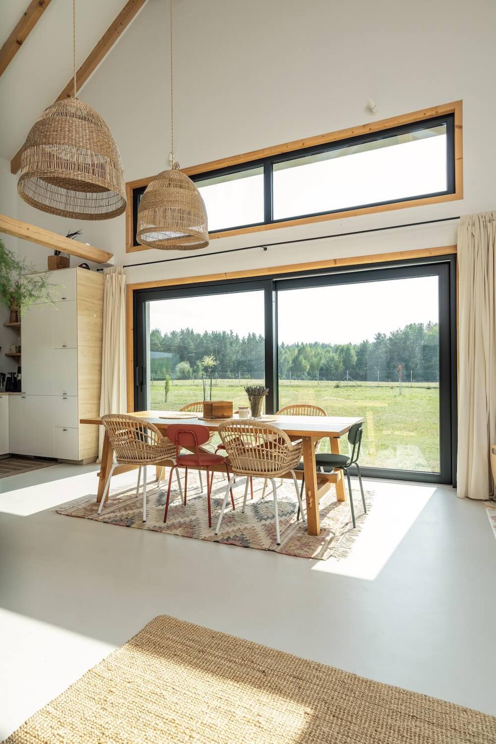

czy duże okna są ciepła?
Bardzo ważnym parametrem, na który koniecznie trzeba zwrócić uwagę, wybierając duże okna, jest współczynnik przenikania ciepła, określany symbolem U. Im jego wartość niższa, tym lepiej, bo świadczy o tym, że przez okno ucieka mniej ciepła, fot. DRUTEX

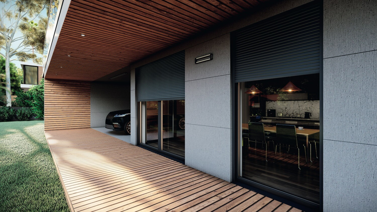

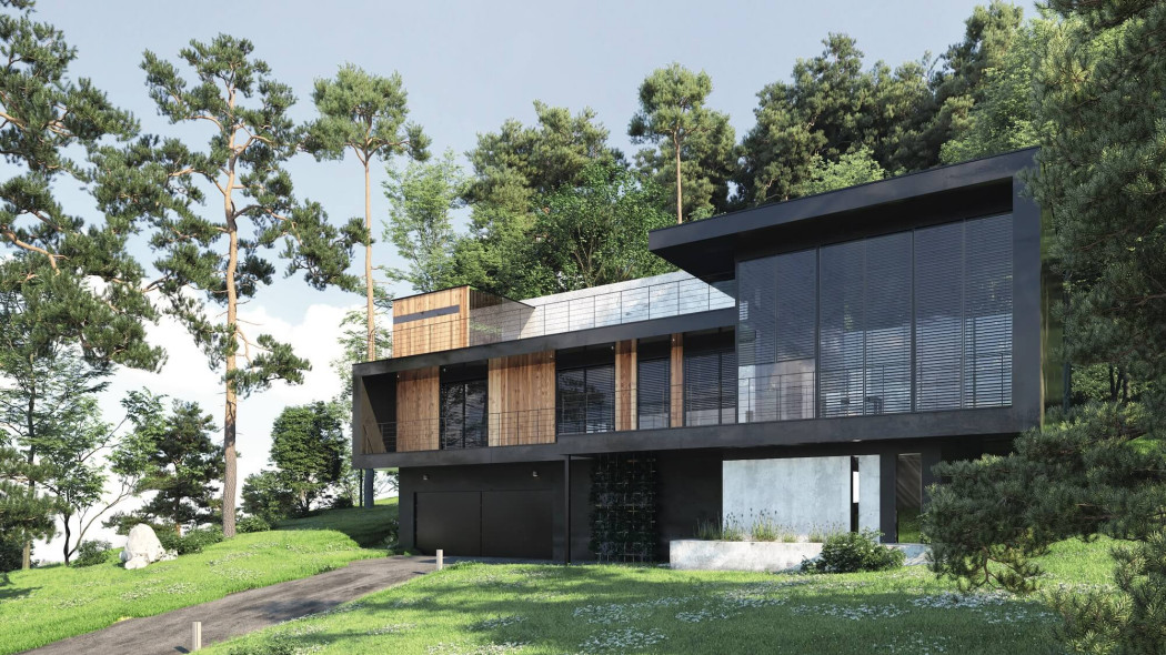

rolety do dużych okien
Rolety podtynkowe bardzo ładnie wyglądają, ale o ich montażu trzeba pomyśleć na etapie budowy domu, fot. DRUTEX

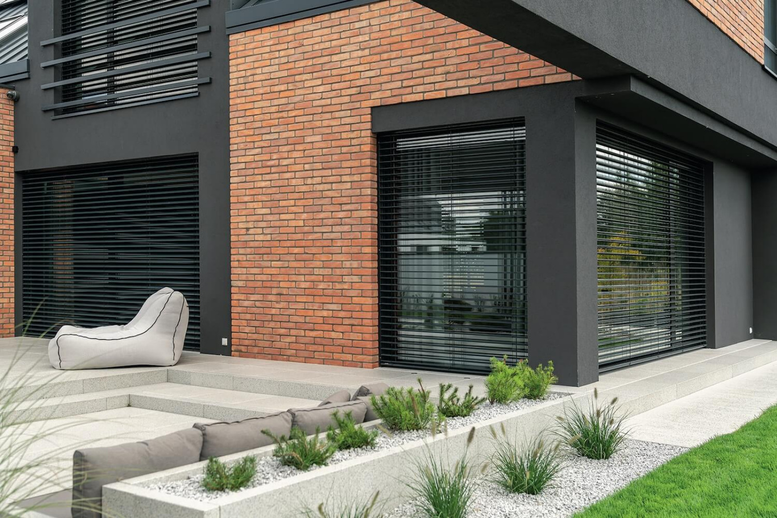

jak przesłonić duże okna w domu
Rolety zewnętrzne są dużo bardziej skuteczne niż osłony montowane od strony wewnętrznej. Promienie słoneczne nie wnikają do środka, dlatego niesione przez nie ciepło także pozostaje na zewnątrz. Dzięki temu zmniejsza się zużycie energii przeznaczonej na chłodzenie pomieszczeń, fot. KRISHOME
Osłony przeciwsłoneczne zewnętrzne wpływają też na ogólny wygląd domu, dlatego warto je wybierać z architektem, tak by pasowały do elewacji i bryły budynku. Należy pamiętać, że z zasady osłon zewnętrznych nie stosuje się na oknach zlokalizowanych od strony północnej.
Zasłony, żaluzje, rolety, plisy, montowane od zewnętrznej strony pomieszczeń, rozpraszają światło i umożliwiają kontrolowanie jego natężenia, ale nie zatrzymują przenikającego do środka ciepła. Latem pomieszczenia bardzo szybko się nagrzewają. Skuteczność takich osłon będzie lepsza, gdy wybierze się materiał nieprzepuszczający światła słonecznego lub z powłokami o dużym współczynniku odbicia. Wszystkie osłony wewnętrzne pełnią głównie funkcje dekoracyjną i zabezpieczającą przed wzrokiem sąsiadów.
