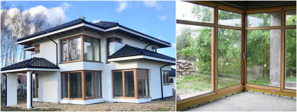

Okno narożne ze słupkiem
Okno narożne ze słupkiem ma w narożniku pionowy profil łączący dwie szyby. Taki słupek (zwykle wykonany z tego samego materiału co rama okienna) spaja konstrukcję i przejmuje obciążenia, zapewniając oknu wysoką stabilność. Rozwiązanie to pozwala łączyć szklenia pod dowolnym kątem - nie tylko 90°, ale też ostrzejszym lub rozwartym (np. 45°, 135°) - co daje swobodę projektowania bryły domu. Ważną cechą jest również funkcjonalność: w oknie ze słupkiem przynajmniej jedno skrzydło może być otwierane (uchylne lub rozwierne), co umożliwia przewietrzanie pomieszczeń. Taki typ konstrukcji łatwiej też zaizolować termicznie; profile narożne mogą zawierać wkładki ocieplające, dzięki czemu okno zachowuje dobre parametry cieplne.
Okna narożne ze słupkiem są powszechnie oferowane przez większość producentów stolarki - są więc tańsze i łatwiej dostępne niż ich bezsłupkowe odpowiedniki. Trzeba jednak liczyć się z tym, że w rogach szyby będzie widoczny fragment ramy. Mimo że nowoczesne słupki są stosunkowo smukłe, zawsze nieco ograniczają one pole widzenia w porównaniu z całkowicie przeszklonym narożnikiem.
Okna narożne ze słupkiem. (fot. OknoPlus)

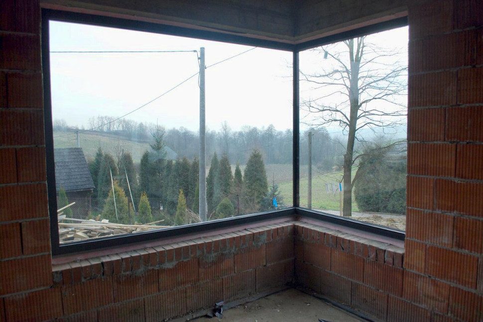

Okno narożne bez słupka
Okno narożne bez słupka to konstrukcja, w której dwie tafle szkła łączą się ze sobą bezpośrednio w narożniku, bez widocznego profilu dzielącego. Uzyskuje się dzięki temu efekt jednolitej tafli szkła załamanej pod kątem - najbardziej widowiskowy, jeśli chodzi o niezakłócony widok na otoczenie. W praktyce takie rozwiązanie ogranicza się zwykle do kąta prostego 90° - pakiety szybowe są sklejane lub łączone specjalnym profilem krawędziowym, a miejsce styku uszczelniane jest silikonem lub masą zbliżoną kolorystycznie do szyb. Od zewnątrz narożnik wygląda jak jednolita szyba, co prezentuje się bardzo nowocześnie i lekko.
Trzeba jednak pamiętać, że okna narożne bez słupka są z reguły nieotwierane - to stałe szklenia pełniące rolę ściany. Aby przewietrzyć pomieszczenie z takim oknem, potrzebne będą inne okna w pobliżu lub system wentylacji. Ponadto brak dodatkowego wzmocnienia wymaga zastosowania specjalnych, wytrzymałych technologii - np. hartowanego szkła, wzmocnionych wielowarstwowych pakietów szybowych - co przekłada się na wyższy koszt.
Tego typu okna są często znacząco droższe (nawet o kilkadziesiąt procent) od okien ze słupkiem i wymagają bardzo precyzyjnego montażu przez doświadczoną ekipę. Ich parametry termoizolacyjne również mogą być nieco słabsze, ponieważ narożne połączenie szyb jest bardziej narażone na ucieczkę ciepła - dobre firmy starają się temu zapobiegać, stosując np. specjalne wkładki ocieplające w ramie i odpowiednie szyby zespolone. Mimo tych wyzwań, okna bezsłupkowe kuszą inwestorów swoją minimalistyczną estetyką i luksusowym charakterem - to rozwiązanie wybierane często w prestiżowych, nowoczesnych projektach, gdzie widok i design stawia się na pierwszym miejscu.
Okno narożne ze stepem
Okna narożne ze stepem są klejone ze sobą pod kątem 90°. (fot. OknoPlus)
