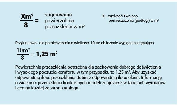

Jak obliczyć powierzchnię przeszklenia?
Idealna ilość światła w pomieszczeniu jest ściśle związana z wielkością okien w stosunku do powierzchni podłogi. W Polsce, przyjmuje się, że stosunek ten powinien wynosić:
  • 1:8 – w pomieszczeniach, gdzie przebywają ludzie na co dzień, takich jak salon, sypialnia czy kuchnia,
  • 1:12 – w pomieszczeniach mniej użytkowanych, takich jak korytarze, spiżarnie czy garderoby.
Ile okien to za mało, a ile za dużo? Oblicz i przekonaj się sam!
Przykład:
Jeżeli masz salon o powierzchni 20 m², to minimalna powierzchnia okien powinna wynosić:
  • W pomieszczeniu, gdzie przebywasz na co dzień (1:8): Powierzchnia okien = 20 m² / 8 = 2,5 m²
  • W pomieszczeniu rzadziej użytkowanym (1:12): Powierzchnia okien = 20 m² / 12 = 1,67 m²
