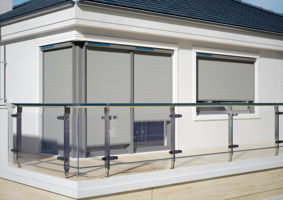

Do wyboru są również markizy fasadowe, zapewniające cień tylko we wnętrzach domu. Zbudowane są podobnie jak rolety, z tym, że z zawieszonej nad oknem kasety wysuwa się nie sztywny pancerz, a poszycie ze specjalnej siatki lub włókna szklanego. Ich odmianą są markizolety, które składają się z dwóch części - rozwijanej, ale nieruchomej górnej i dolnej, którą można odchylić, tworząc nad częścią okna daszek.
Oba te typy osłon przeciwsłonecznych na okna zasłaniają całe przeszklenie, ale nie ograniczają całkowicie napływu światła dziennego do wnętrza budynku.
osłony przeciwsłoneczne markizy zewnętrzne
Markizy z baterią zasilane słońcem, przeznaczone do okien fasadowych. Taka markiza sama się rozwija w gorące dni i chroni dom przed upałem, obniżając temperaturę pomieszczenia nawet o 10oC (fot. FAKRO)

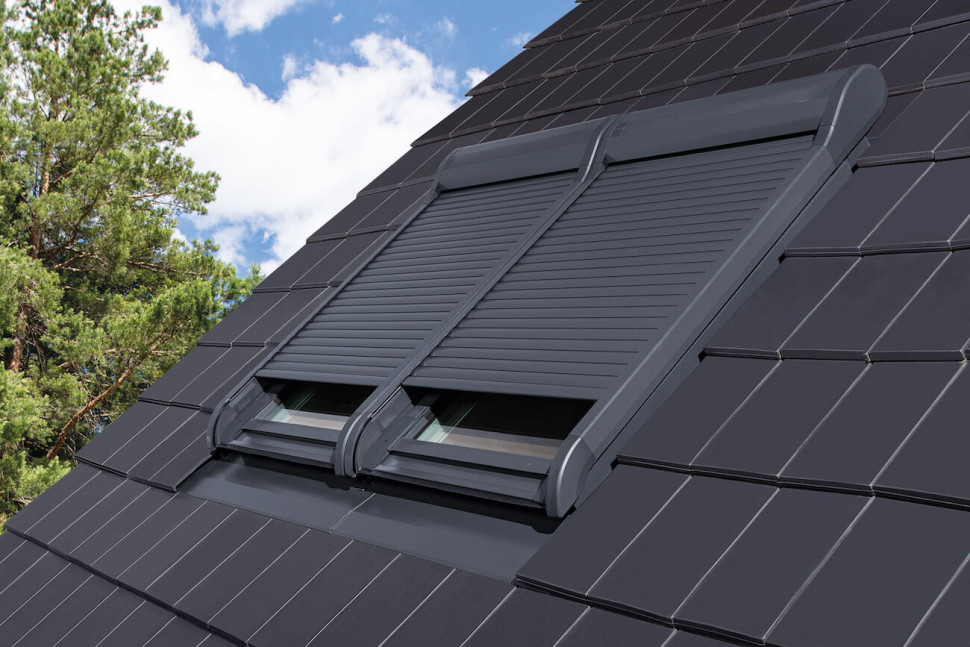

Jakie osłony przeciwsłoneczne do ochrony poddasza przed upałem?
Ochrona przeciwsłoneczna poddasza z oknami dachowymi jest bardzo wskazana, ponieważ w górnej części budynku słońce operuje intensywniej niż na parterze. W oknach połaciowych stosuje się te same typy osłon wewnętrznych, co w fasadowych. Różnica polega na tym, że żaluzje, zasłony i rolety muszą mieć boczne prowadnice, które w stolarce pionowej nie są niezbędne. Oczywiście chodzi o to, aby lamele czy tkanina cały czas przylegały do przeszklenia.
osłony przeciwsłoneczne na okna dachowe
Latem na poddaszu słońce operuje bardzo mocno, dlatego wyposażenie okien dachowych w osłony przeciwsłoneczne wydaje się wręcz koniecznością (fot. FAKRO)
Trzeba jednak zauważyć, że okna dachowe otwierają się na wiele sposobów i nie na każdym modelu da się założyć osłonę przeciwsłoneczną. Przykładowo rolety można montować tylko na oknach dachowych obrotowych i uchylno-obrotowych. Jeżeli chodzi o osłony zewnętrzne, to na poddaszu montuje się rolety i markizy. Mają bardzo podobną budowę i pełnią podobne funkcje, jak osłony tego typu przeznaczone do stolarki fasadowej. Markizy w oknach dachowych są o tyle wskazane, że nie tylko bardzo skutecznie chronią przed słońcem, ale również tłumią odgłosy padającego deszczu, co zapewnia komfortowy wypoczynek.
