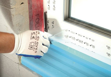

- uszczelnienie wewnętrzne (taśma paroszczelna) - stanowi tarczę ochronną dla warstwy izolacji termicznej, uniemożliwiając przenikanie do niej pary wodnej i wilgoci z wnętrza budynku;

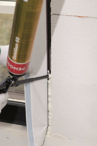

- środkowa warstwa (piana montażowa) - pełni rolę izolatora termicznego i akustycznego;
- uszczelnienie zewnętrzne (taśma paroprzepuszczalna) - zabezpiecza przed wnikaniem wilgoci do wewnątrz, przy jednoczesnym umożliwieniu wyprowadzenia jej z wewnątrz budynku na zewnątrz.

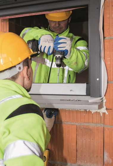

Do montażu należy zatrudniać wyłącznie wykwalifikowane ekipy, gdyż wystarczy pomylić warstwy lub ułożyć je nieodpowiednią stroną, by spowodować odwrócenie procesu dyfuzji pary wodnej, które będzie skutkowało zagrzybieniem i przyspieszonym niszczeniem muru i stolarki.

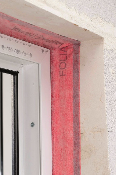

Tak samo ważne jest przygotowanie powierzchni ościeża. Taśmy stosowane do montażu mają inne wymogi, niż sama pianka montażowa - można je trwale zamocować tylko do równego i gładkiego podłoża.

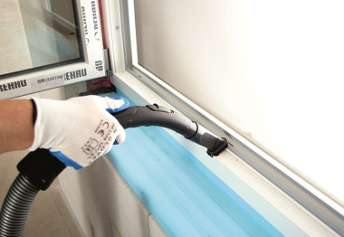

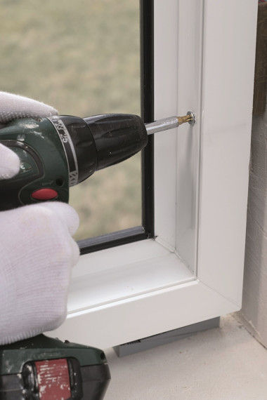

Montaż okien obejmuje szereg etapów, zaczynając od rozstawienia klocków podporowych, poprzez przytwierdzanie ramy okna do muru, przyklejanie ciepłego parapetu, osadzanie okna, przyklejanie różnych rodzajów taśm izolacyjnych i uszczelniających, a kończąc na zrywaniu folii ochronnej i odkurzaniu oraz myciu okna. -

Istotne etapy to aplikacja piany montażowej, która służy jako izolator termiczny i akustyczny, oraz zastosowanie taśm paroszczelnych wewnętrznych i paroprzepuszczalnych zewnętrznych, które zabezpieczają izolację przed wilgocią i umożliwiają odpowiednie odprowadzanie pary wodnej. -

Wykwalifikowane ekipy montażowe są niezbędne, aby uniknąć błędów takich jak niewłaściwe ułożenie warstw izolacyjnych, które mogłyby odwrócić proces dyfuzji pary wodnej, prowadząc do zagrzybienia i przyspieszonego niszczenia muru oraz stolarki. -

Powierzchnia ościeża musi być równa i gładka, aby umożliwić trwałe zamocowanie taśm stosowanych do montażu, które mają inne wymogi niż sama pianka montażowa. -
