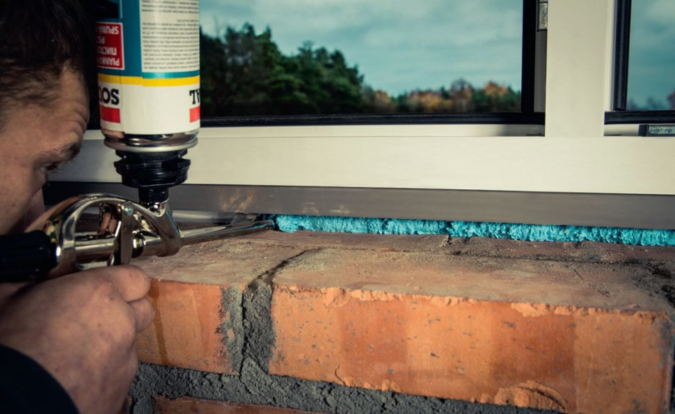

Termoizolacyjna pianka montażowa powinna dokładnie wypełnić zwilżoną wcześniej szczelinę
Termoizolacyjna pianka montażowa powinna dokładnie wypełnić zwilżoną wcześniej szczelinę. (fot. Kampania edukacyjna "DOBRY MONTAŻ")
