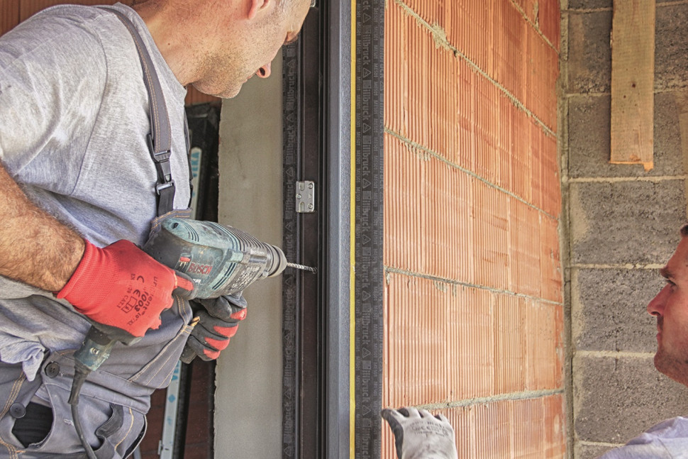

Po jej usunięciu boki ościeża trzeba wyczyścić z pozostałości elementów mocujących oraz luźnych kawałków tynku i cegły. W razie potrzeby wyrównać, np. zaprawą szybkowiążącą. Dolna płaszczyzna otworu musi gwarantować stabilne podparcie okna. Jeśli będzie ono mocowane za pomocą kotew, należy odkuć tynk w miejscach, w których zostaną przykręcone. Gdy ościeże jest ocieplone, a zamierzamy przesunąć okno ku zewnętrznemu licu ściany, styropian z warstwą tynku można odciąć szlifierką kątową.
Między ramą i murem, z każdej strony powinno być 1,5-2 cm luzu. Okno ma być 3-4 cm węższe i 6 cm niższe od otworu, w którym zostanie osadzone.

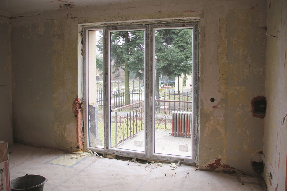

Nowe, plastikowe okno w remontowanym domu
Nowe, plastikowe okno w remontowanym domu (fot. J. Werner)

Przy prawidłowym osadzeniu okna niezbędne jest przyklejenie paroszczelnej taśmy do wewnętrznej strony muru i paroprzepuszczalnej na zewnątrz. Pierwsza - chroni pianę montażową od wewnątrz, uniemożliwiając przenikanie do niej pary wodnej i wilgoci z domu. Druga - zabezpiecza (miejsca styku okna z murem od zewnątrz) przed wnikaniem wilgoci do wewnątrz, przy jednoczesnym wyprowadzaniu jej ze środka budynku na zewnątrz. (fot. Vetrex)
