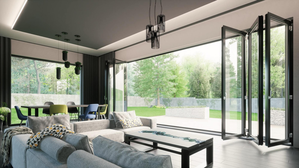

Duże okna w salonie z drzwiami tarasowymi w wersji składano-przesuwnej, które po otwarciu formują harmonijkę, fot. DRUTEX

Drzwi składano-przesuwne FS po otwarciu tworzą harmonijkę. Dzięki zastosowaniu dużych wózków jezdnych z łożyskami kulkowymi skrzydła poruszają się płynnie i nie wymagają dużego wysiłku przy składaniu (do wewnątrz lub na zewnątrz) i oferują nieograniczone szerokości otwarcia aż do ponad 6 m.

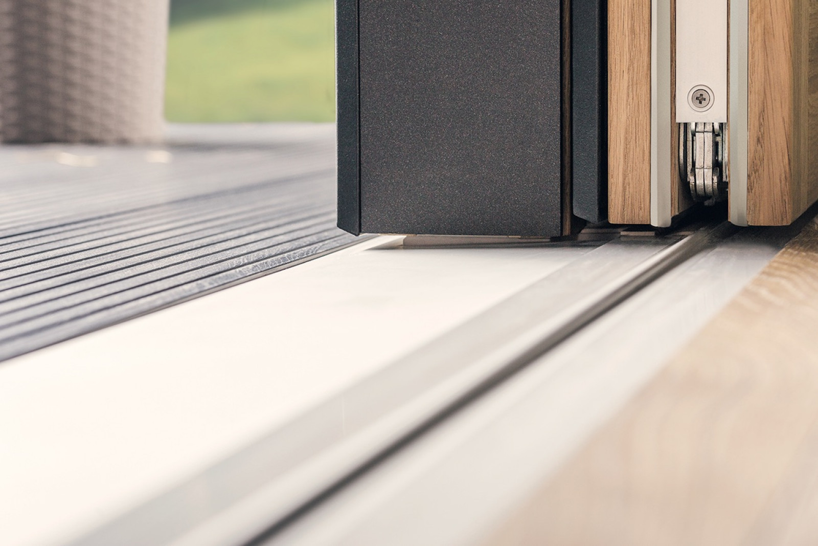

Istnieje także możliwość zainstalowania niskiego progu w wersji bez barier. Ponieważ szerokie drzwi tarasowe są ciężkie, w przypadku systemów przesuwnych warto rozważyć zastosowanie napędu, który ułatwi codzienną obsługę wszystkim domownikom.

W systemach okien tarasowych przesuwnych warto rozważyć niski próg. Standardowy ma około 7 cm wysokości, natomiast obniżony – około 1,5 cm. Ułatwia to komunikację i poprawia komfort użytkowania. Nawet przy standardowo niskim progu, istnieje możliwość jego dodatkowego obniżenia i wyrównania, co można osiągnąć poprzez zamontowanie niższej szyny jezdnej oraz nakładki wyrównującej. W najbardziej zaawansowanych systemach podnoszono-przesuwnych możliwe jest zastosowanie progu niemal całkowicie ukrytego w warstwach podłogi. Wówczas po otwarciu przejścia z salonu na taras nic nie wystaje ponad poziom posadzki, a szczelność zapewnia specjalna uszczelka współpracująca z dolnym elementem konstrukcji.
