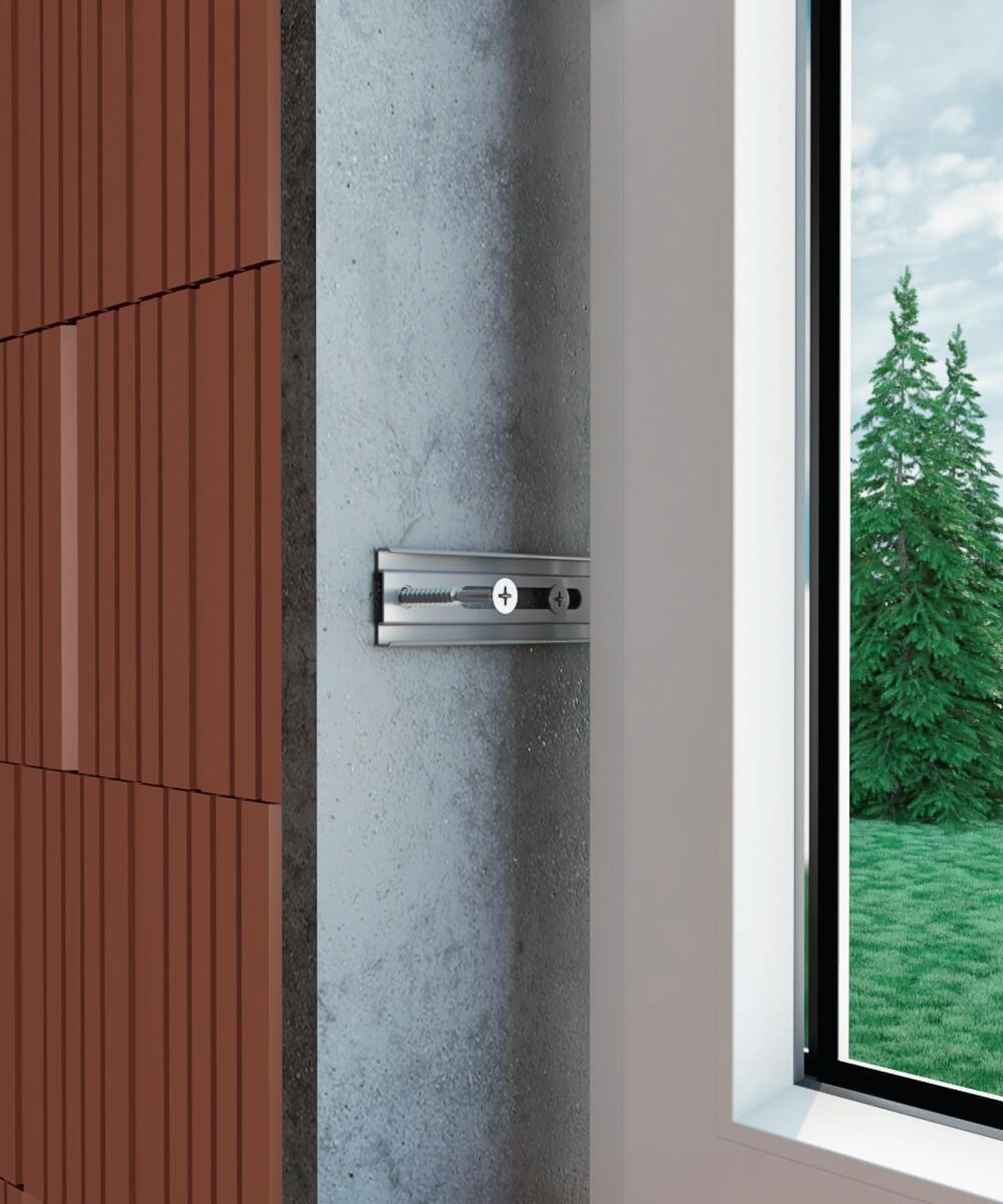

Okno umieszczone w środku grubości muru w ścianie jednowarstwowej - sytuacja popularna w dawnym budownictwie. Ten typ montażu jest jeszcze wybierany w przypadku wymiany okien. Po wyjęciu starego okna, nowe okno jest wstawiane w jego miejsce i dosuwane do istniejącego parapetu wewnętrznego (jeśli jest w dobrym stanie). Zapewnia to minimum prac naprawczych przy glifie okiennym wewnątrz pomieszczeń. Jeśli planujesz remont, sprawdź jakie można dostać dofinansowanie do wymiany okien.

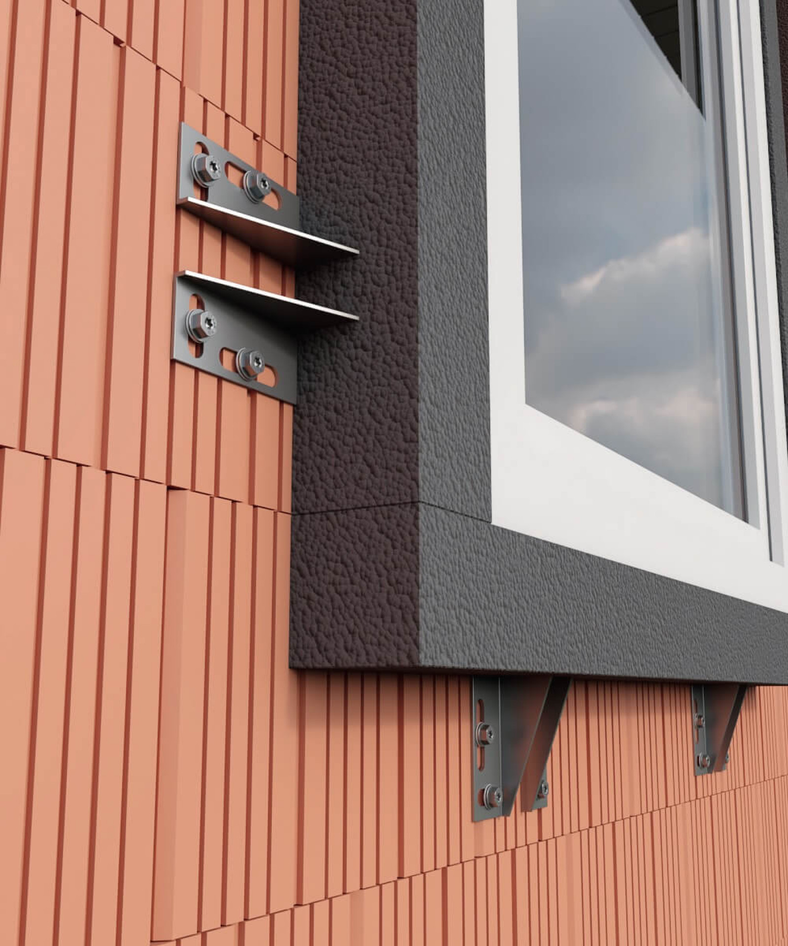

Okno montowane w warstwie ocieplenia, maksymalnie wysunięte na zewnątrz - czyli wysunięte poza lico murowanej ściany. Sytuacja charakterystyczna w ścianie dwuwarstwowej z grubą warstwą ocieplenia (najczęstsze położenie stosowane w domach energooszczędnych) i ścianie trójwarstwowej. Takie umiejscowienie okna minimalizuje ryzyko powstawania mostków termicznych i pozwala na efektywne wykorzystanie izolacji termicznej. Sytuacja korzystna ze względów termicznych, ale trudna i wymagająca ze względów konstrukcyjnych. Konieczne jest zastosowanie wytrzymałych konsol lub ram montażowych (instalacyjnych).
montaż ciepły okna poza licem muru
Z uwagi na zaostrzone wytyczne w zakresie energooszczędności, coraz częściej okno mocuje się poza licem muru. To metoda trudna pod względem konstrukcyjnym. Dobór konsol zależy od rodzaju muru, ciężaru i powierzchni okna, fot. KLIMAS WKRĘT-MET
Okno zlicowane z zewnętrzną powierzchnią ściany - w standardowej ścianie dwuwarstwowej. Sytuacja akceptowalna ze względów termicznych i korzystna ze względów konstrukcyjnych - okno opiera się na murze, co jest ważne w przypadku dużych ciężkich okien i drzwi tarasowych. Przy mocowaniu okien, używa się tradycyjnych kotew montażowych oraz dybli i kołków rozporowych.

Mocowanie okna może być wykonane za pomocą łączników lub ram montażowych (instalacyjnych). Do montażu okien wykorzystuje się rozmaite łączniki mocujące, takie jak konsole i wsporniki (montaż w warstwie ocieplenia), kotwy, dyble i kołki rozporowe (montaż okna w grubości muru). Wybór odpowiedniego łącznika zależy od rodzaju okna, materiału ściany i sposobu montażu. Podczas montażu w grubości muru, używa się też klocków (klinów) podporowych i dystansowych, wykonanych z twardego zaimpregnowanego drewna albo z twardego PVC. Klocki (kliny) podporowe stabilizują okno oraz przenoszą obciążenia na ścianę budynku, a klocki dystansowe służą do wypionowania okna.
Ramy montażowe ułatwiają stabilne i szczelne osadzenie w otworze okiennym. Stosowane są do montażu okna w warstwie ocieplenia.

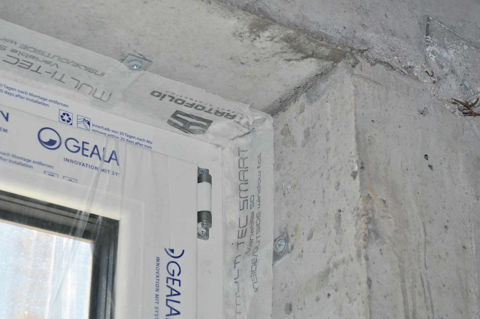

Prawidłowo zamontowane okna w znaczącym stopniu ograniczają ucieczkę ciepła z wnętrza domu. Stosuje się nadal tradycyjne techniki montażu okien, jednak coraz częściej fachowcy proponują technologię określaną jako montaż ciepłyZapewnia on skuteczne ograniczenie strat ciepła i ochronę przed nieszczelnościami przepuszczającymi powietrze.

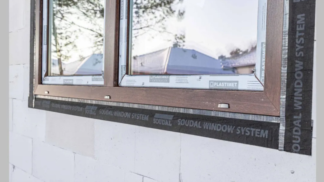

Ciepły montaż (często określany jako szczelny lub warstwowy) składa się z trzech warstw uszczelnień: wewnętrznej, zakładanej od strony pomieszczenia, środkowej oraz zewnętrznej.
Uszczelnienie wewnętrzne
Uszczelnienie wewnętrzne ma za zadanie zapobiegać przedostawaniu się pary wodnej, pochodzącej ze środka pomieszczeń. Jest ono wykonywane z membrany paroszczelnej, która łączona ze ścianą zapobiega skraplaniu się wody wewnątrz połączenia i przedostawaniu się jej do warstwy termoizolacyjnej. To zaś nie tylko powoduje jej wychładzanie się, może również tworzyć warunki sprzyjające rozwojowi pleśni oraz innych grzybów i korozji elementów metalowych. Membrana paroszczelna ma formę taśmy (folii) paroizolacyjnej lub jest nakładana w postaci płynnej (ciekłej), a właściwości uzyskuje po wyschnięciu.
taśmy uszczelniające od wewnątrz - szczelny montaż okien
Szczelny montaż okien - wewnętrzne taśmy izolacyjne paroszczelne zabezpieczają piankę poliuretanową przed zawilgoceniem, fot. STRATOFOLIO

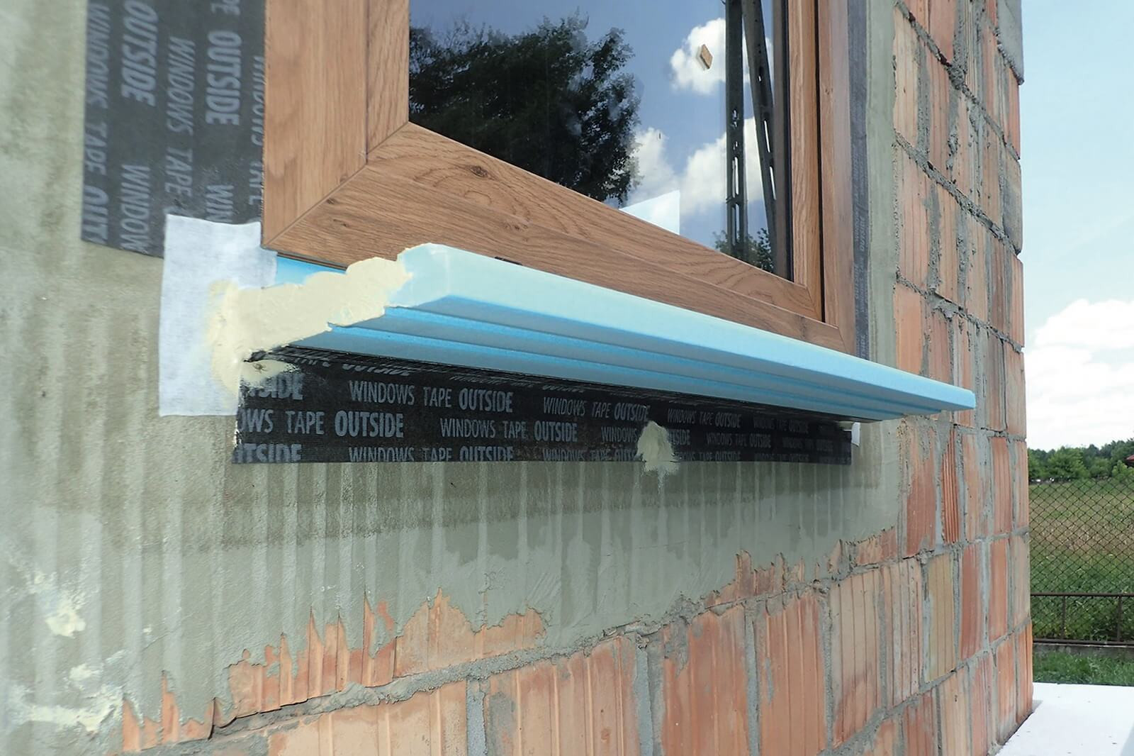

Uszczelnienie środkowe
Uszczelnienie środkowe to warstwa termoizolacyjna, zwykle z rozprężnej pianki poliuretanowej, bądź w postaci elastycznej taśmy samorozprężnej. Zadaniem tej warstwy jest powstrzymywanie ucieczki ciepła i niwelowanie niewielkich zmian wymiarów ościeżnicy, np. wskutek nagrzewania się jej od słońca. Użycie termoizolacji zapewnia jednocześnie ochronę przed hałasem, który mógłby docierać do pomieszczeń z zewnątrz.
Dostępne są też wielofunkcyjne taśmy samorozprężne z odpowiednio przygotowanymi powierzchniami, co umożliwia wykonanie trójwarstwowego uszczelnienia za pomocą jednego produktu.
Uszczelnienie zewnętrzne
Uszczelnienie zewnętrzne chroni połączenie przed wpływem warunków atmosferycznych - wiatrem oraz przenikaniem do warstwy termoizolacji wody opadowej. Poza właściwościami hydroizolacyjnymi, zastosowany materiał musi wykazywać wysoką paroprzepuszczalność, aby umożliwić wydostawanie się z połączenia wilgoci w postaci pary wodnej. Membrana paroprzepuszczalna ma formę taśmy lub nakładana jest w postaci ciekłej, a właściwości uzyskuje po wyschnięciu.
Membrany używane na zewnątrz, jak i wewnątrz mają określoną odporność na działanie promieniowania UV, które po pewnym czasie może doprowadzić do ich uszkodzenia. Dlatego powinny być wykończone, np. otynkowane, zanim upłynie podany przez producenta membrany okres.
