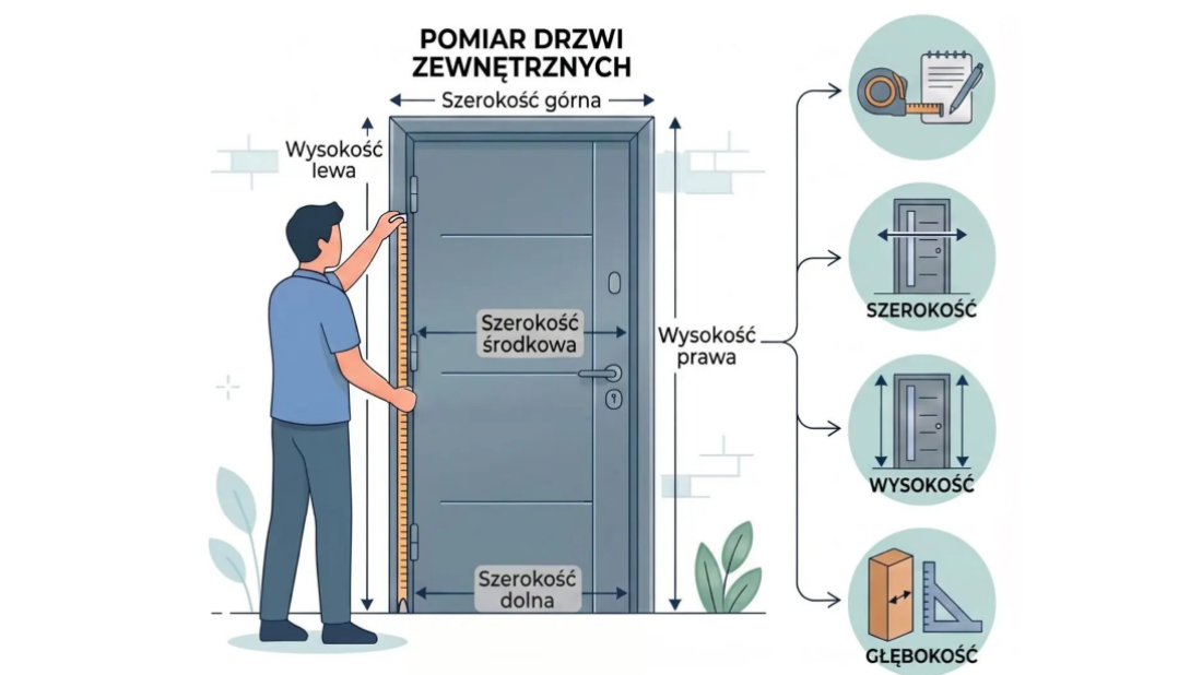

Wielopunktowy pomiar szerokości i wysokości
Otwory drzwiowe rzadko utrzymują stałe wymiary na całej długości, dlatego niezbędny jest pomiar w kilku kluczowych punktach. Szerokość otworu powinna być mierzona u góry, w połowie wysokości oraz przy podłodze, a każdy wynik zapisuj osobno. Minimalny wymiar z tych trzech będzie tym, który ogranicza dobór drzwi i decyduje o praktycznej szerokości otworu, którą trzeba uwzględnić przy wyborze ościeżnicy.
Również wysokość mierzy się w trzech miejscach: po lewej, po prawej i na środku. Do zestawienia dochodzi jeszcze uwzględnienie końcowego poziomu posadzki, ponieważ finalna warstwa podłogi wpływa na wysokość całkowitą. Należy brać pod uwagę, że w sytuacjach, gdy posadzka nie jest jeszcze wykończona, wynik pomiaru może być nieadekwatny do rzeczywistej wysokości.
