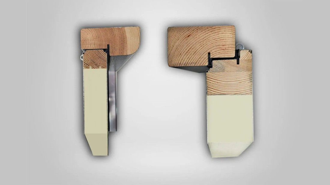

Drzwi przylgowe (nazywane również felcowymi) to tradycyjna konstrukcja, w której na krawędzi skrzydła znajduje się charakterystyczne wcięcie, czyli felc. Dzięki niemu skrzydło po zamknięciu częściowo nachodzi na ościeżnicę. Taki schemat budowy zapewnia większą tolerancję na drobne niedokładności montażowe. Odpowiednio dobrana stylistyka skrzydła czy rodzaj ramy pozwalają dopasować je zarówno do klasycznej, jak i nowoczesnej architektury.
Drzwi bezprzylgowe - minimalistyczny efekt
Drzwi bezprzylgowe są pozbawione podcięcia, a ich krawędź pozostaje idealnie gładka. Po zamknięciu tworzą z ościeżnicą jedną, równą płaszczyznę. Daje to efekt zlicowania skrzydła z ramą, co doskonale wpisuje się w nowoczesną, minimalistyczną i loftową architekturę. Uzyskanie gładkiej powierzchni wymaga jednak zastosowania precyzyjnych rozwiązań, takich jak ukryte lub specjalnie regulowane zawiasy.
