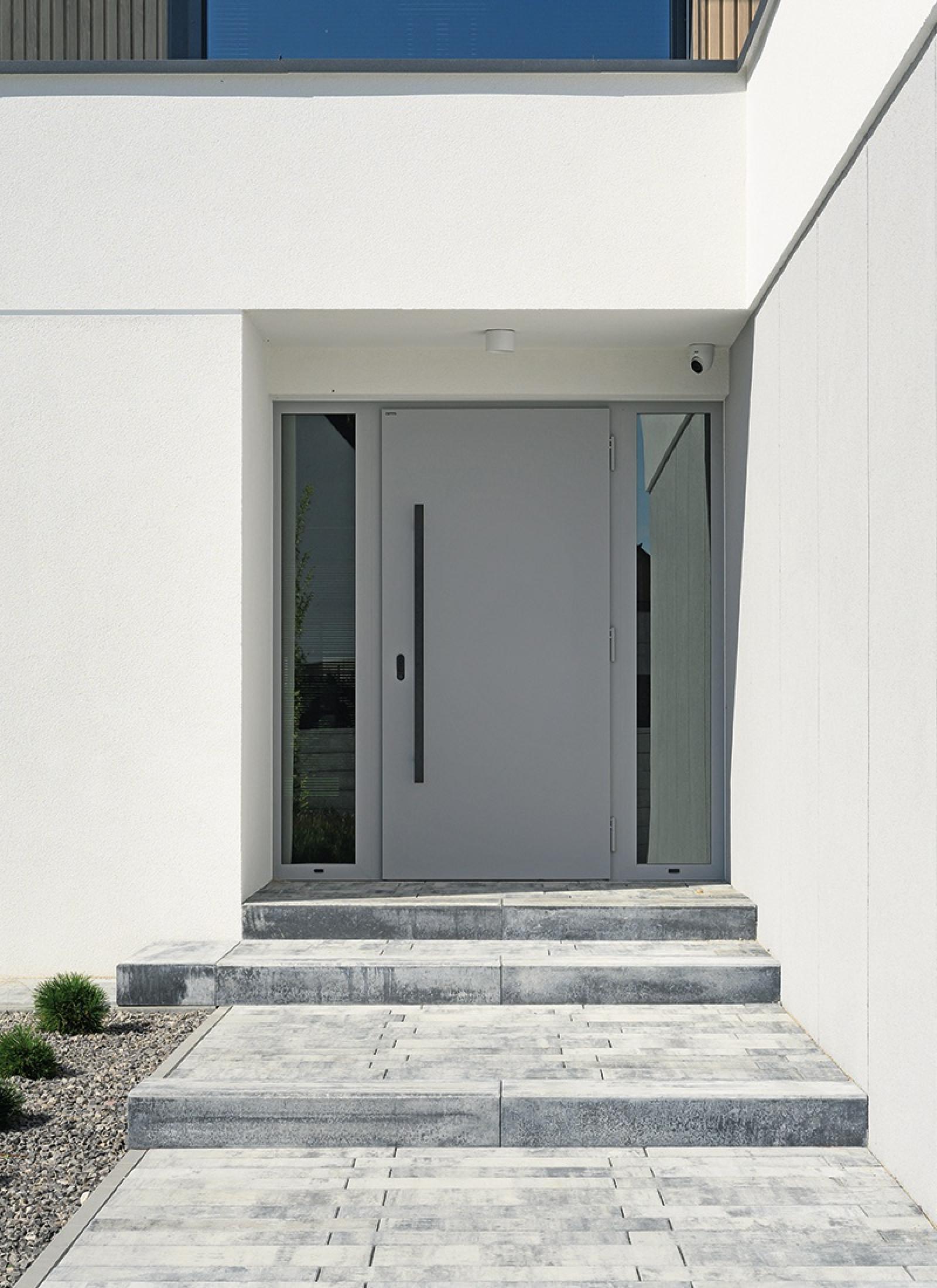

Najlepsze zabezpieczenie domu przed włamaniem daje połączenie barier mechanicznych i elektroniki, fot. Wiśniowski
Zabezpieczenia antywłamaniowe to dziś nowoczesna elektronika- system alarmowy, kamery, tzw. symulacja obecności w domu inteligentnym. Oraz bariery mechaniczne, np. okna i drzwi antywłamaniowe, które wcale nie straciły na znaczeniu. Wręcz przeciwnie, elektronika tylko je uzupełnia - skuteczną ochronę domu przed włamaniem daje jedynie kombinacja zabezpieczeń mechanicznych i elektronicznych.
Lęk przed włamaniem towarzyszy właścicielom domów chyba od zawsze. Żeby ograniczyć ryzyko takiego zdarzenia, większość z nich stara się jakoś zabezpieczyć swoje domostwo. Jeszcze dwadzieścia, trzydzieści lat temu w domach jednorodzinnych stosowano prawie wyłącznie znane od stuleci zabezpieczenia antywłamaniowe mechaniczne - kraty, kłódki, solidne drzwi. Potem pojawiły się u nas zabezpieczenia elektroniczne - najpierw systemy alarmowe, w ostatnich latach także instalacje domu inteligentnego. Krat na nowych domach dziś w zasadzie nie widać. Co nie oznacza, że zabezpieczenia mechanicznie nie są potrzebne. Przeciwnie, to one powinny być podstawą ochrony przed włamaniem!
Tyle, że współczesne bariery mechanicznie nie rzucają się w oczy tak, jak kraty. Antywłamaniowe drzwi czy okno, na pierwszy rzut oka, nie różnią się od zwykłych. Praktyka pokazuje, że najlepsze zabezpieczenie przed włamaniem stanowi kombinacja barier mechanicznych i elektronicznych, najlepiej połączona ze wsparciem życzliwego sąsiada. Trzeba jednak mieć świadomość, że nie ma zabezpieczeń, których nie da się sforsować. Dobrze przygotowany złodziej pokona każdą barierę mechaniczną - przetnie kraty, podważy okno, rozwierci zamek. To tylko kwestia czasu. Czas odbiera mu właśnie czujny sąsiad, albo elektronika - syrena alarmująca wszystkich dookoła czy patrol wysłany z agencji ochrony po sygnale z centrali alarmowej. Tzw. przypadkowy złodziej zwykle rezygnuje z włamania, jeśli przez kilka minut nie uda mu się wejść do środka.

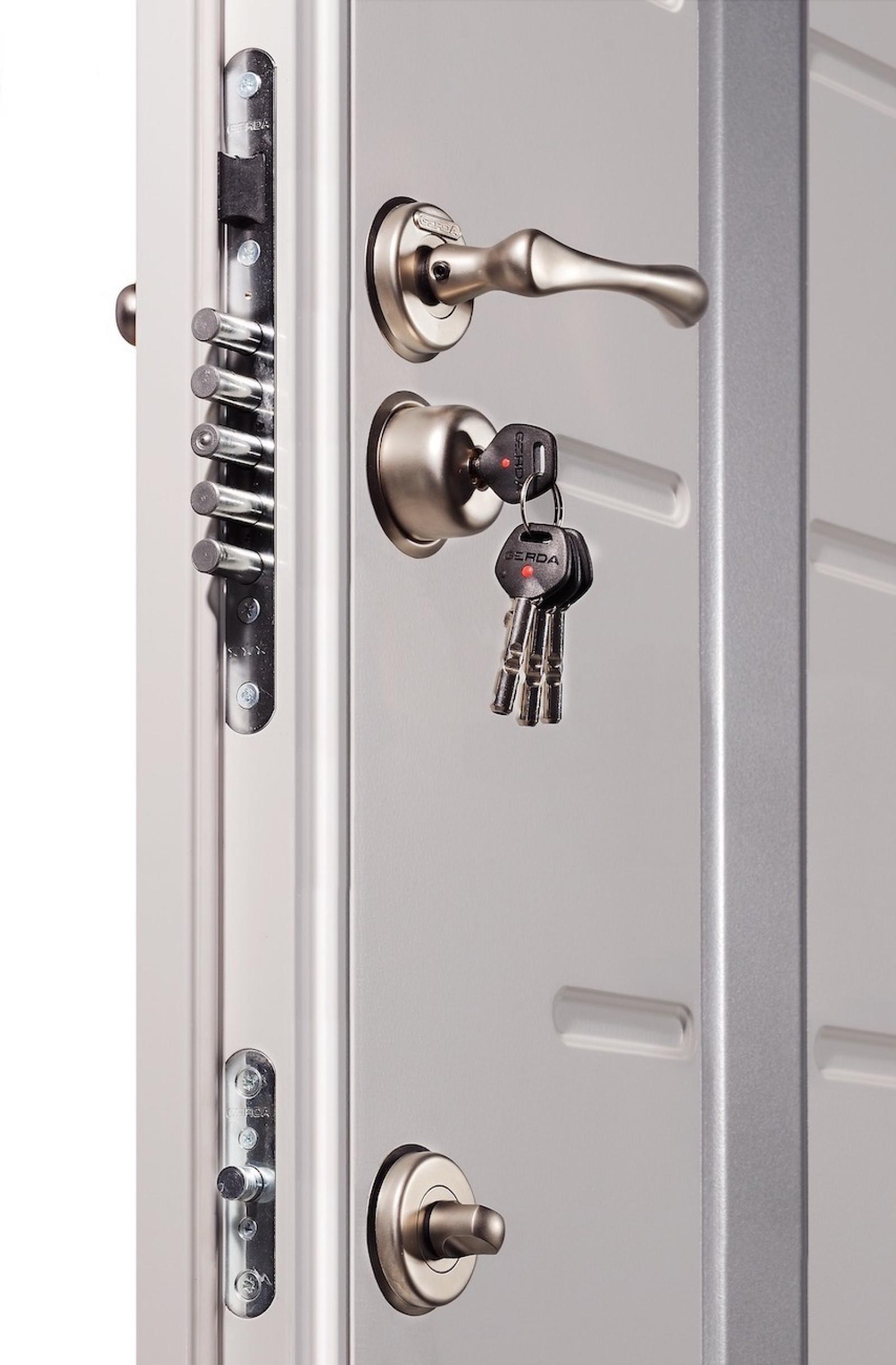

Antywłamaniowe drzwi to najczęściej rama ze stali ocynkowanej, wzmocniona hartowanymi prętami i pokryta blachą (może być ukryta pod ładną okleiną). Skrzydło ma antywyważeniowe bolce, które blokują się po zamknięciu w otworach w ościeżnicy, także stalowej i solidnie zakotwionej w murze. Na ogół drzwi antywłamaniowe wyposaża się w dwa zamki z kilkoma/kilkunastoma punktami ryglowania. Klasa odporności na włamanie powinna być określona w odniesieniu do całych drzwi, nie tylko ich składowych (np. zamka). Skrzydła nie da się łatwo wyważyć ani zdjąć z zawiasów dzięki bolcom antywyważeniowym, wsuwającym się w otwory w ościeżnicy. Drzwi antywłamaniowe występują w sześciu klasach odporności - od RC1 do RC6. Im wyższa liczba, tym solidniejsze zabezpieczenie. W domach jednorodzinnych montuje się na ogół wersje 2 lub 3 klasy. Drzwi o określonej klasie muszą być sprzedawane w komplecie z ościeżnicą i zamkami, inaczej nie dałoby się ustalić, na ile są odporne na próbę sforsowania.
Solidne drzwi antywłamaniowe to zwykle pierwsza zapora, o jakiej myślą inwestorzy. Jednak jako kluczowy element systemu bezpieczeństwa sprawdzą się jedynie w mieszkaniu w bloku, i to na wyższej kondygnacji. W wolnostojącym domu złodziej po prostu poszuka słabiej chronionego punktu. Dlatego nie ma większego sensu kupowanie drogich, antywłamaniowych drzwi, jeśli te na taras da się wyważyć kopniakiem. Cały system zabezpieczeń antywłamaniowych jest bowiem tak skuteczny, jak jego najsłabsze ogniwo.

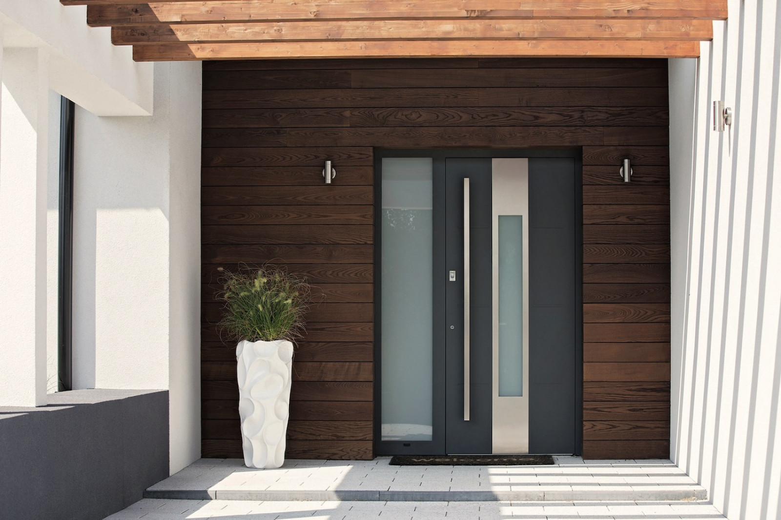

Bariera mechaniczna z elektroniką - drzwi wejściowe otwierane przy użyciu czytnika linii papilarnych, fot. G-U POLSKA
To zabezpieczenie mechaniczne coraz częściej wspiera elektronika, która umożliwia np. zdalne sterowanie ryglowaniem zamka. Drzwi można wówczas otworzyć nie tylko kluczem, ale także smartfonem, czy zdalnie z dowolnego miejsca na świecie (z dostępem do Internetu). Stosuje się także otwieranie drzwi za pomocą dotykowej klawiatury kodowej i przy użyciu czytnika linii papilarnych. Wtedy też nie potrzeba kluczy - żeby odblokować zamek, wystarczy wpisać kod albo przyłożyć palec do czytnika.
antywłamaniowe drzwi
Antywłamaniowe drzwi mają do kilkunastu rygli, wysuwających się w trzech kierunkach, fot. Gerda

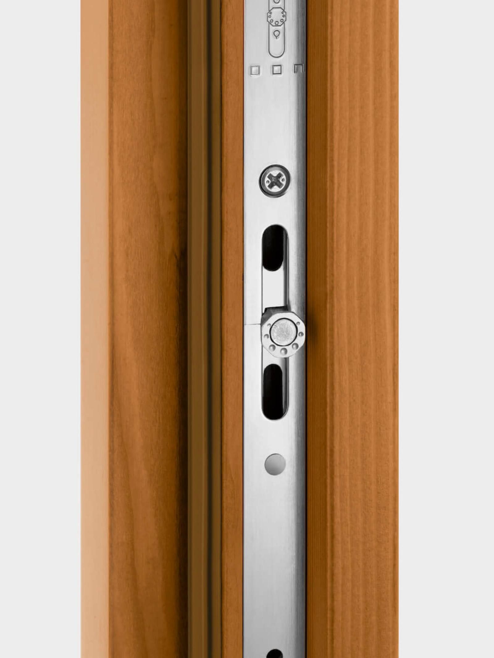

Antywłamaniowe okna, podobnie jak inne zabezpieczenia, nie powstrzymają przestępcy, ale utrudnią mu wejście do domu. Ich odporność na włamanie zależy od profilu (czyli ramy), okuć, przeszklenia, zabezpieczeń dodatkowych. Antywłamaniowe przeszklenia laminuje się specjalną folią, która uniemożliwia ich wybicie, np. szyba P4 to dwie tafle szkła, między którymi umieszczono cztery warstwy folii. Takie szklenie, nawet stłuczone, nie wypadnie z ramy i bardzo trudno je przebić. Podważeniu skrzydła zapobiegają okucia - standardowe obwodowe zapewniają szczelność, lecz dla przestępcy nie są dużym wyzwaniem.
okna antywłamaniowe
Elementem antywłamaniowych okuć okiennych są rygle grzybkowe, które mają uniemożliwić podważenie skrzydła, fot. WINKHAUS
Dlatego w oknach antywłamaniowych zakładane są rygle grzybkowe i zaczepy antywyważeniowe. Kolejnym zabezpieczeniem przed włamaniem w oknach może być klamka z kluczykiem, wyposażona w utrudniającą jej rozwiercenie rozetkę. Niektórzy producenci stosują jeszcze rygle hakowe ze stali hartowanej i przeciwbieżne zamknięcia środkowe. W zależności od tego, jak łatwy jest do nich dostęp, zabezpiecza się również okna dachowe. Tak jak elewacyjne, można je wyposażyć w szybę antywłamaniową i klamkę z kluczykiem.

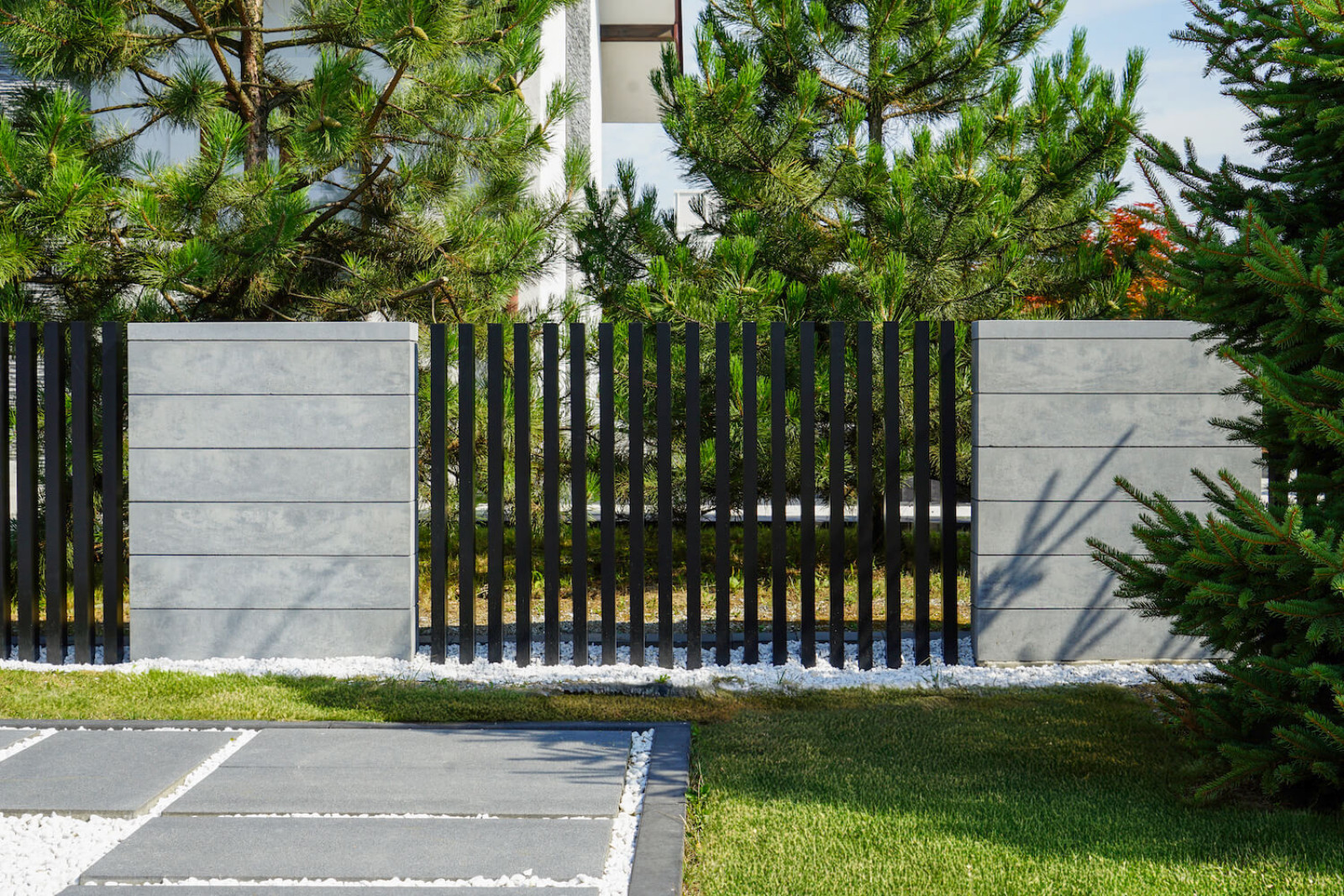

Zabezpieczenia antywłamaniowe ogrodzenia
To w pewnym sensie pierwsza linia obrony. W zależności od preferencji inwestora i zapisów miejscowego planu zagospodarowania przestrzennego, ogrodzenie może być ażurowe lub pełne. Pełne, podobnie jak zwarty szpaler tuj, zapewnia prywatność w ogrodzie, lecz jednocześnie osłania przestępcę przed wzrokiem sąsiadów. Płot powinien być zbudowany tak, żeby trudno było się na niego wspiąć, nie jak drabina.
Zawiasy furtki, ewentualnie bramy, dobrze jest zabezpieczyć w sposób, który uniemożliwia zdjęcie skrzydła. Bez formalności stawia się ogrodzenia o wysokości do 2,20 m, zarówno od strony sąsiada, jak i ulicy (o ile MPZP nie stanowi inaczej). Wyższe wymagają zgłoszenia. Amatorzy tradycyjnych metod ochrony (drut kolczasty, tłuczone szkło) powinni wiedzieć, że ostro zakończone elementy, niebezpieczne dla ludzi i zwierząt, wolno umieszczać powyżej 1,80 m. Na ogrodzonej posesji można trzymać psy, które skutecznie odstraszą drobnych złodziejaszków i wandali. Zdeterminowani przestępcy mogą je jednak uśpić.
Antywłamaniowe ogrodzenie
Pionowe elementy płotu utrudniają jego sforsowanie, fot. BRUK-BET
