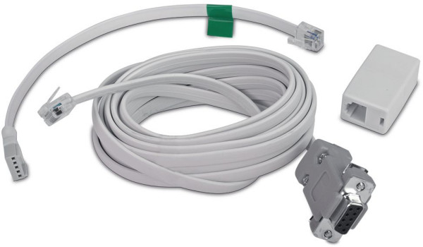

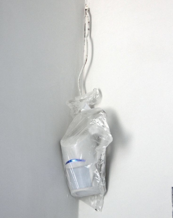

Elementy alarmu połączone przewodami są tańsze, ale ich zainstalowanie jest dość kłopotliwe, ponieważ kable trzeba gdzieś ukryć
Elementy alarmu połączone przewodami są tańsze, ale ich zainstalowanie jest dość kłopotliwe, ponieważ kable trzeba gdzieś ukryć. (fot. J. Werner)

Alarm można wykonać zarówno w istniejącym, jak i dopiero budowanym domu. W tym pierwszym przypadku najlepiej wybrać instalację bezprzewodową, która nie wymaga rozprowadzania kabli po budynku. Elementy systemu ochrony, czyli centrala alarmowa, urządzenia sterujące, czujniki i sygnalizatory, łączą się bowiem ze sobą drogą radiową. Taka instalacja wymaga większych nakładów finansowych, ale montaż nie sprawia większych problemów. Czujniki wystarczy zamocować w wybranych miejscach. Ponadto w tym wariancie można łatwo zmodyfikować instalację (np. zmienić rozmieszczenie czujników) na etapie eksploatacji. Wadą systemu bezprzewodowego jest to, że urządzenia wymagają co pewien czas wymiany baterii, a ponadto trzeba się liczyć z zanikami zasięgu czujników.
W nowo budowanym domu warto zaplanować instalację przewodową. Wymaga ona rozprowadzenia kabli po budynku, ale na etapie stanu surowego nie ma z tym problemu - ukrywa się je pod tynkiem. Zaletą tego wariantu jest niższy koszt i większa niezawodność. Niestety instalację przewodową trudno jest zmodyfikować - dodać czujniki lub zmienić ich lokalizację.

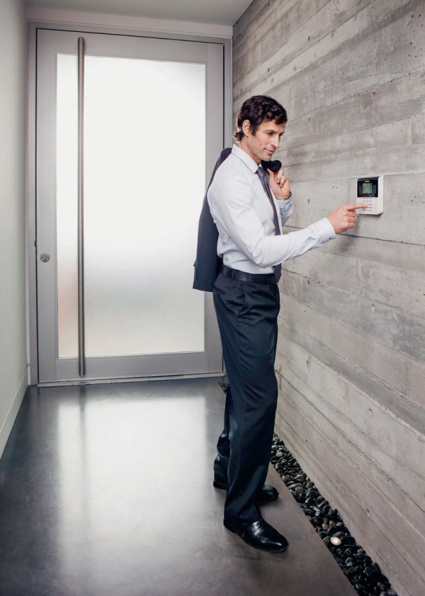

Manipulator, który umieszcza się w pobliżu drzwi wejściowych
Do obsługi centrali alarmowej wykorzystuje się najczęściej manipulator, który umieszcza się w pobliżu drzwi wejściowych. (fot. Bosch Security)
Do komunikowania z centralą alarmową służą urządzenia sterujące. Za ich pomocą można programować instalację, aktywować i dezaktywować alarm itp. Zalicza się do nich piloty, karty zbliżeniowe, breloki i najpowszechniej stosowane manipulatory. Mogą być tradycyjne, z przyciskami, albo mieć formę ekranu dotykowego. W przeciwieństwie do centrali, umieszcza się je w łatwo dostępnej części domu - zazwyczaj w pobliżu drzwi wejściowych albo w garażu - o ile tamtędy wchodzimy do domu. Dzięki takiemu położeniu można szybko wydać polecenie centrali alarmowej.

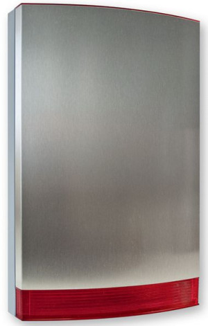

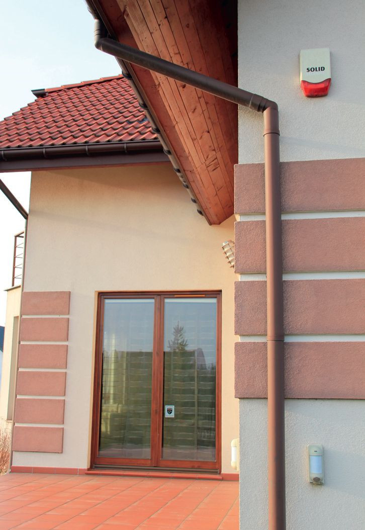

Ostatnim elementem instalacji alarmowej są sygnalizatory, które - emitując sygnał dźwiękowy i błyski świetlne - alarmują najbliższe otoczenie domu, że doszło do próby wtargnięcia do budynku. Informacja o zdarzeniu trafia też do agencji ochrony. Urządzenia te montuje się w widocznym miejscu, zazwyczaj na elewacji budynku.

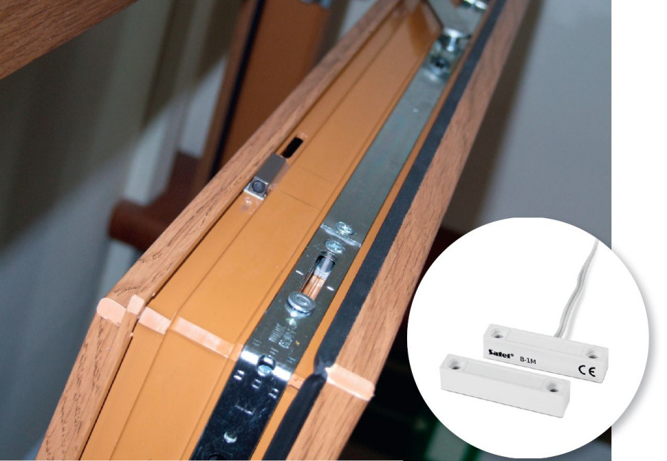

Drugą grupą są czujki chroniące okna i drzwi. Urządzenia sygnalizujące ich otwarcie składają się z dwóch elementów - magnesu zamontowanego na skrzydle okna lub drzwi oraz z kontaktronu umieszczonego na ościeżnicy. Oddalenie ich od siebie powoduje uruchomienie alarmu.
Do tej grupy zaliczają się również czujniki stłuczeniowe i wibracyjne. Te pierwsze reagują na dźwięk towarzyszący wybiciu szyby w oknie lub w drzwiach tarasowych. Natomiast sensory wibracyjne uruchamiają alarm w momencie próby wyważenia okna lub drzwi. Zakłada się je na oknach i drzwiach zewnętrznych.
Czujniki kontaktronowe zakłada się na ościeżnicy i ramie okna
Czujniki kontaktronowe zakłada się na ościeżnicy i ramie okna. (fot. Satel, Oknoplus)

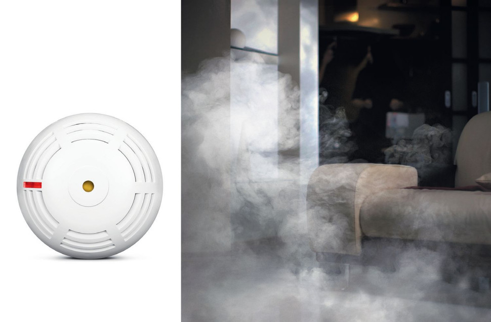

W zaawansowanych systemach zastosowanie mają czujniki sygnalizujące awarie instalacji domowych lub pożar. Umieszcza się je - w zależności od przeznaczenia - w kuchni, przy kominkach albo przy kotłach grzewczych.
Do tej grupy zaliczamy:
  • czujniki czadu - informują o niebezpiecznym stężeniu tlenku węgla;
  • czujniki dymu i podwyższonej temperatury - wzbudzają alarm jeszcze zanim dojdzie do pożaru;
  • czujniki gazów usypiających - uruchamiają alarm w momencie rozpylenia np. chloroformu, zapobiegając włamaniu na tzw. śpiocha;
  • czujniki reagujące na wysokie stężenie gazu ziemnego lub płynnego - informują o awariach spowodowanych przez ulatniający się gaz;
  • czujniki zalania - ostrzegają o wycieku wody z domowej instalacji, pralki itp.
Czujka dymu
W bardziej rozbudowanych instalacjach alarmowych stosuje się np. czujniki, które sygnalizują awarie instalacji domowych lub pożar. (fot. Satel)
Syrena alarmowa zamontowana na ścianie domu
Syrena alarmowa zamontowana na ścianie domu. (fot. J. Werner)

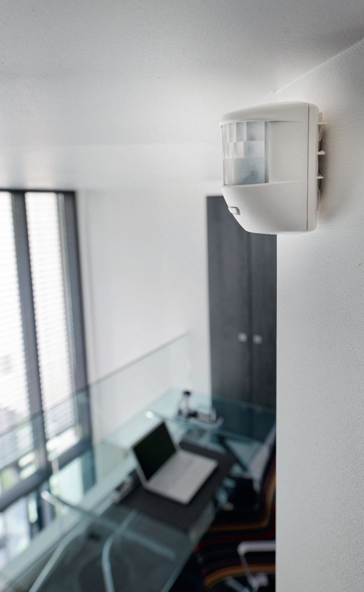

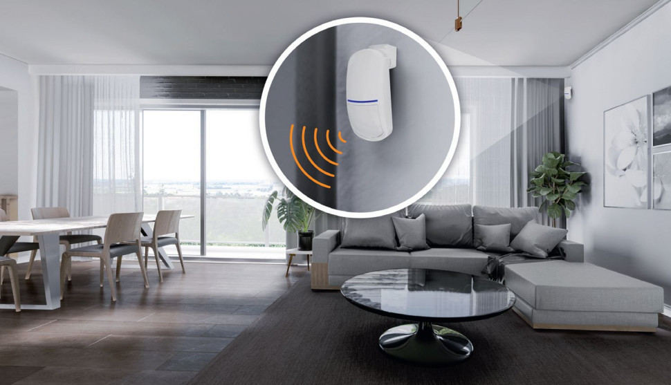

Czujniki ruchu montuje się w narożach pomieszczeń - tak, aby swoim zasięgiem obejmowały jak największy obszar
Czujniki ruchu montuje się w narożach pomieszczeń - tak, aby swoim zasięgiem obejmowały jak największy obszar. (fot. Somfy)

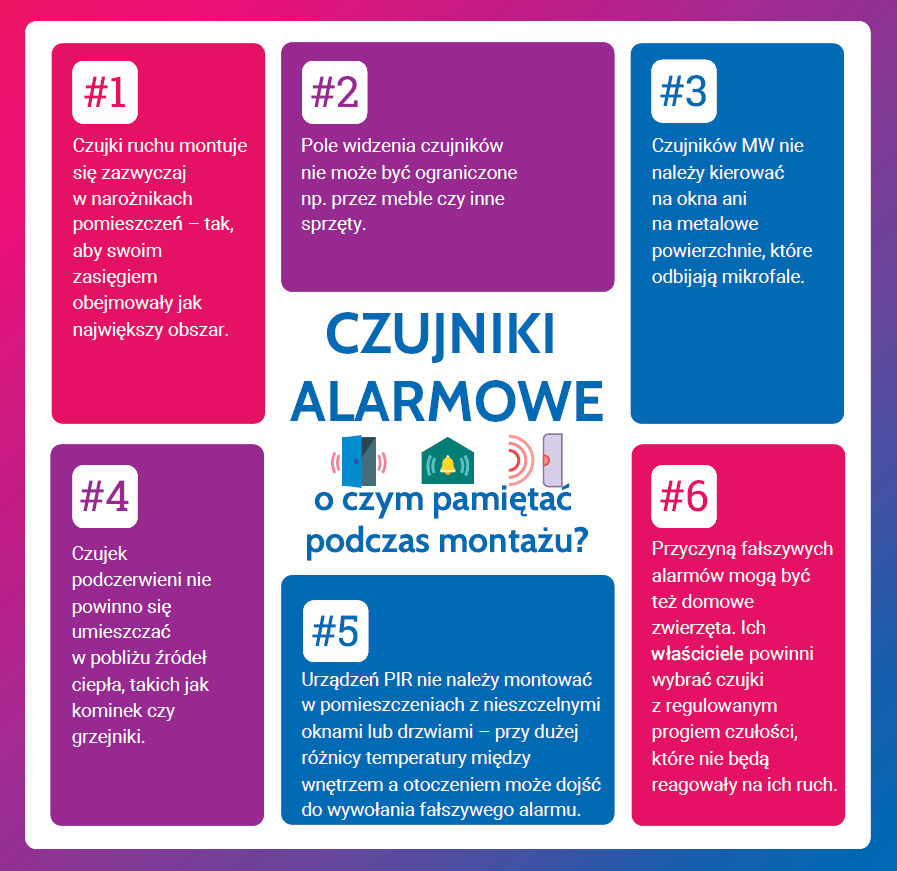

Infografika: Czujki alarmowe - o czym pamiętać podczas montażu?
Jak montować czujniki?
Detektory ruchu umieszcza się przeważnie w narożnikach pomieszczeń. Dzięki temu obejmują swoim zasięgiem duży obszar. Ważne, by ich pole widzenia nie było ograniczone przez meble czy inne sprzęty.
Praca czujników może być też zakłócana w inny sposób. Przykładowo mikrofale odbijają się od metalowych powierzchni, dlatego czujników MW nie należy kierować w stronę, gdzie znajdują się elementy wykonane z tego materiału. Ponadto mikrofale przenikają przez szyby, a nawet przez cienkie ściany i mają duży zasięg. W związku z tym nie mogą być zwrócone wprost na okna, gdyż mogą zareagować na ruch nawet poza granicą posesji, np. na ulicy za ogrodzeniem.
Z kolei czujek podczerwieni nie powinno się montować w pobliżu źródeł ciepła, takich jak kominek czy grzejniki, bo wpływają one niekorzystnie na ich pracę. Urządzeń PIR nie należy również montować w pomieszczeniach z nieszczelnymi oknami lub drzwiami, ponieważ przy dużej różnicy temperatury między wnętrzem a otoczeniem może dojść do wywołania fałszywego alarmu.

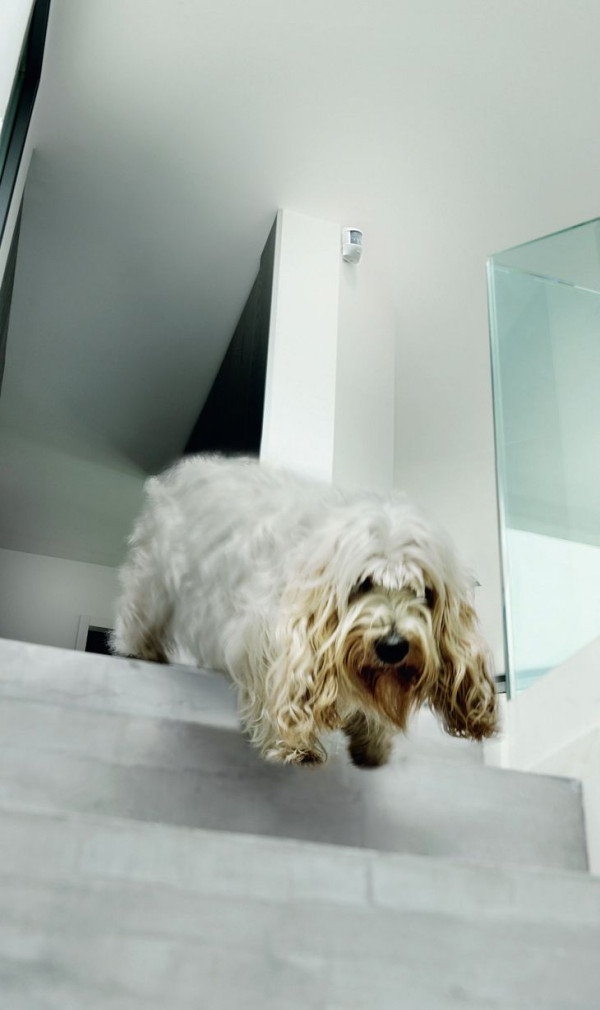

Pies zbiegający po schodach
Przyczyną fałszywych alarmów mogą być domowe zwierzęta, dlatego ich właściciele powinni wybrać czujki z regulowanym progiem czułości, które nie będą na nie reagowały. (fot. Somfy)

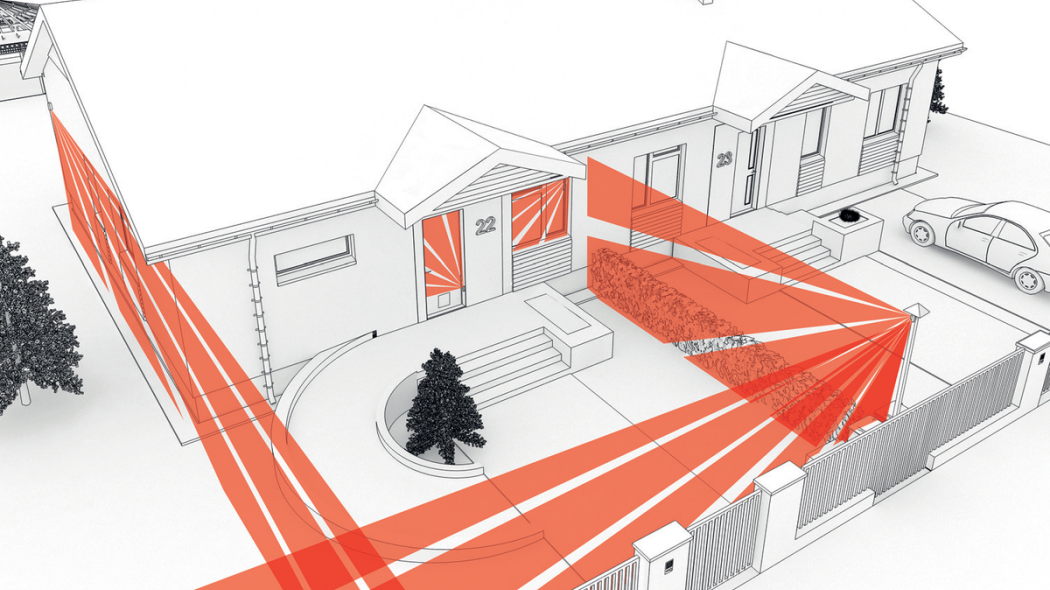

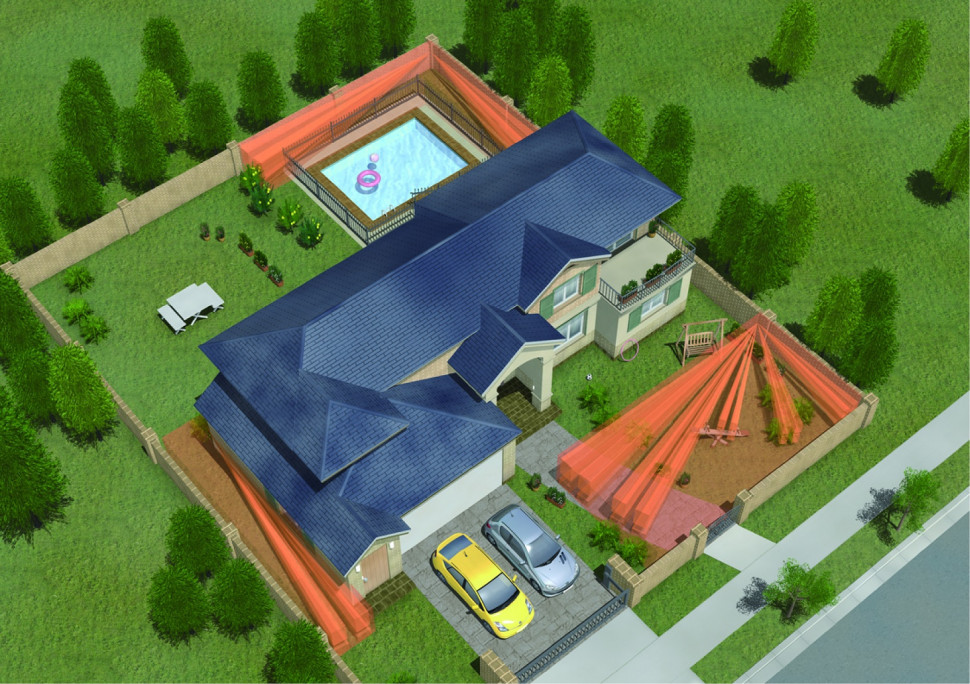

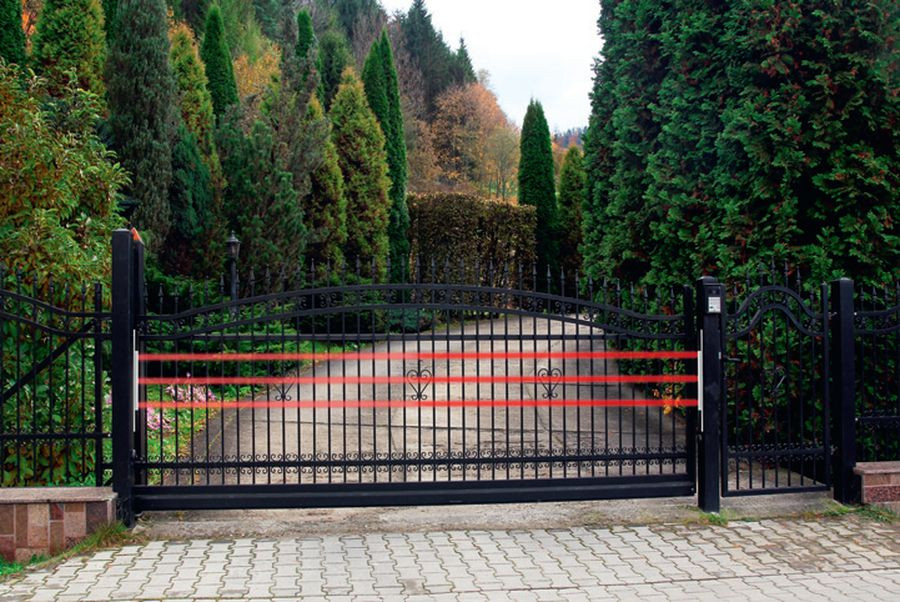

W rozbudowanych instalacjach alarmowych chroni się nie tylko wnętrze domu, ale i jego otoczenie. Dzięki temu jest szansa, że intruz zostanie powstrzymany jeszcze zanim narobi szkód, np. wybijając okno czy wyłamując drzwi.
Na zewnątrz przeznaczone są specjalne odmiany czujników ruchu - bariery mikrofalowe i podczerwieni. Emitują one wiązki promieniowania, których przecięcie uruchamia alarm. Tego typu sensory umieszcza się na ogrodzeniu, na ścianie domu przy oknach i drzwiach oraz przy bramie garażowej.
Ogrodzenie to miejsce, gdzie zastosowanie ma jeszcze jeden typ czujników, czyli sensory wibracyjne. Uruchomi on alarm w momencie próby sforsowania parkanu. Ważne, by odpowiednio skalibrować jego czułość - tak, by nie reagował na silniejszy wiatr, padający deszcz czy małe zwierzęta, np. koty.
Uwaga! Czujki przystosowane do pracy na zewnątrz budynku wyróżniają się większą solidnością (a co za tym idzie - są też droższe) od standardowych, bo muszą być odporne na działanie niekorzystnych warunków atmosferycznych.
Ochronę można rozszerzyć na obwód budynku i ogrodzenie, gdzie zastosowanie mają bariery mikrofalowe i podczerwieni. (fot. z lewej: Optex Security, fot. z prawej: Satel)

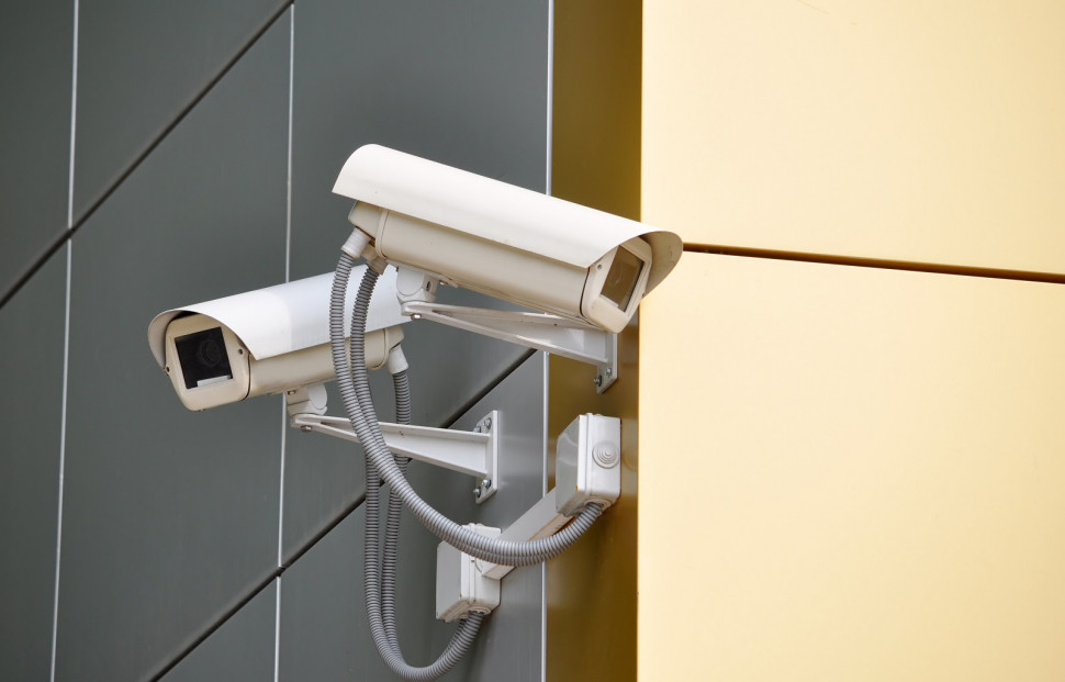

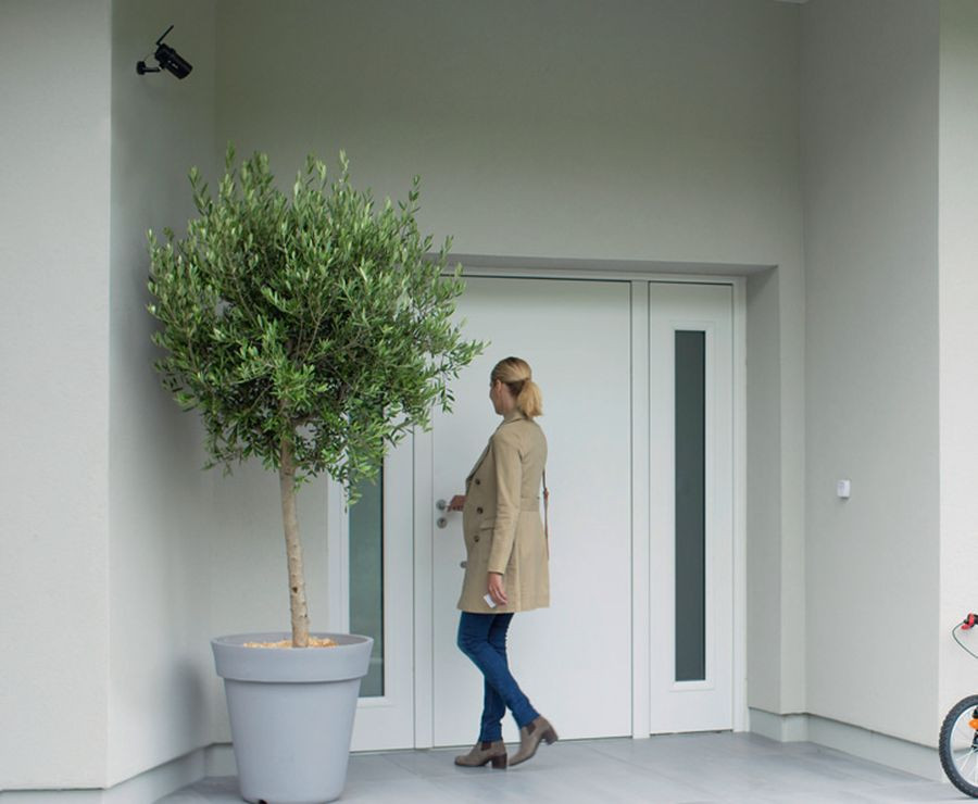

Aby wzmocnić ochronę posesji, można zdecydować się na instalację kamer. Dzięki zamontowanym wokół budynku urządzeniom i umieszczonemu w domu monitorowi będziemy mogli obserwować, co dzieje się na posesji. Podgląd obrazu możemy mieć też np. na telefonie. Kamery należy rozmieścić tak, aby swoim zasięgiem obejmowały miejsca najbardziej zagrożone włamaniem, czyli okna i drzwi - tarasowe i boczne.
Kamera nad drzwiami wejściowymi do domu jednorodzinnego
Aby poprawić bezpieczeństwo domu, warto zdecydować się na monitoring. Czasem już sama obecność kamer wystarczy, aby zniechęcić intruza. (fot. Somfy)
